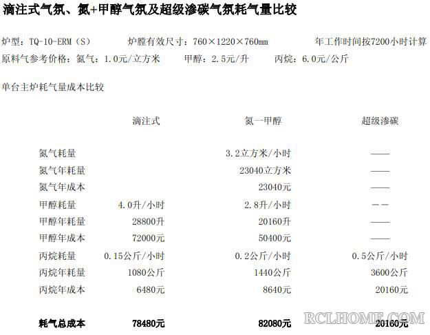

发表于 2017-2-21 15:57:22 | 显示全部楼层
附件是一般分析   相对电费来讲    这算小钱了
发表于 2017-2-21 16:07:47 | 显示全部楼层
所以还是超级炉成本低

发表于 2017-2-21 16:16:10 | 显示全部楼层
此处不是推崇超级气氛    各种气氛各有各的优势也各有各的麻烦     不能被单一现象迷惑     理性一点比较妥当
