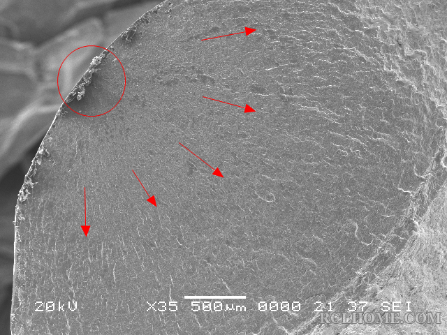

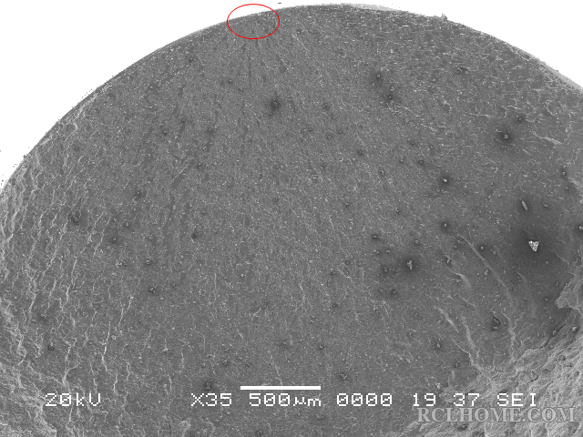

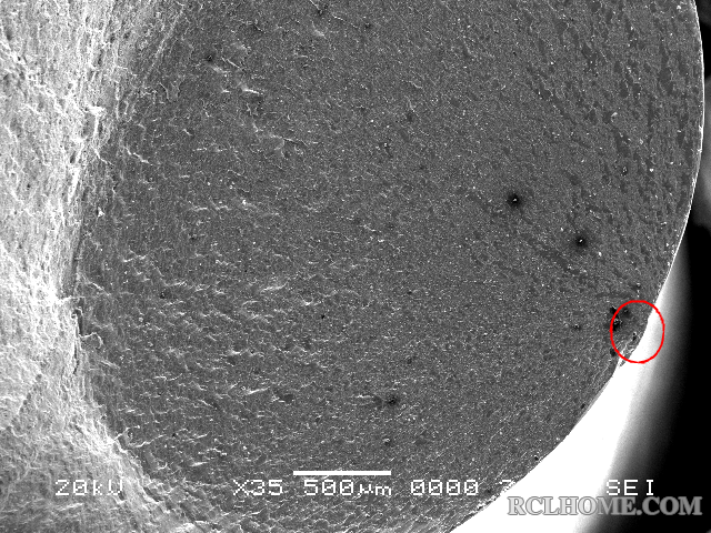

请帮忙找下疲劳源点

可否来一张断面宏观图?

人字文尖头部为裂纹源。

图中红圈地方

是疲劳断裂吗?负载和频次各是多少?

4楼正解
