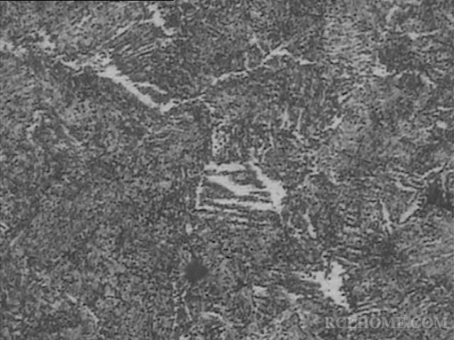

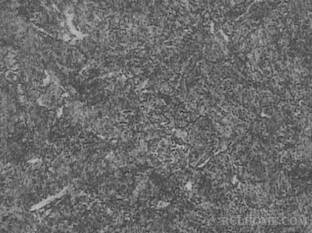

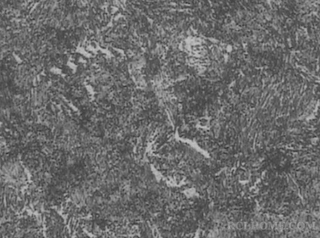

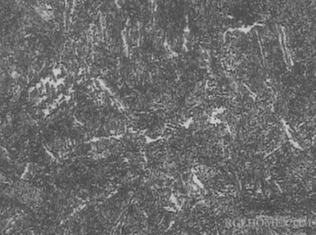

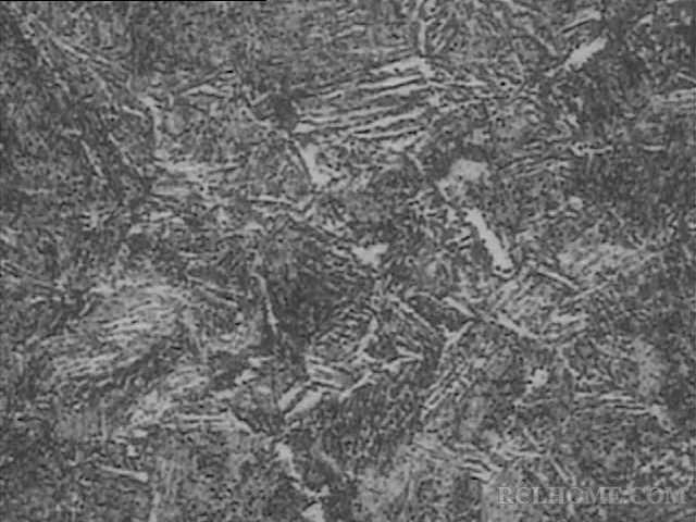

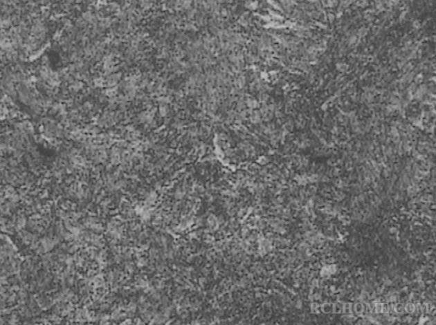

    40cr调质 ,工件是直径2.5厘米,长12厘米的实心圆棒,分别取头尾各20毫米左右制样,工艺是 880淬火,  610回火,硬度HRC23-28,  心部硬度只有20-22,请大家帮忙看下这几张图组织怎么样? 能评几级? 图中的大块白色是铁素体还是上贝氏体?

从上到下分别是是八张图   都是500倍

无碳贝氏体和少量上贝,冷速不够吧

 楼主| 发表于 2017-2-24 21:38:39 | 显示全部楼层
Francois 发表于 2017-2-24 21:28
无碳贝氏体和少量上贝,冷速不够吧
白色的都是贝氏体 没有铁素体吗?

发表于 2017-2-25 08:12:15 | 显示全部楼层
laofei 发表于 2017-2-24 21:38
白色的都是贝氏体 没有铁素体吗?
有的,你看贝氏体的定义

发表于 2017-2-25 08:16:36 | 显示全部楼层
评级的话  建议三级
发表于 2017-2-25 08:52:40 | 显示全部楼层
冷却不够,请问用的是什么介质
发表于 2017-2-28 19:53:38 | 显示全部楼层
Abo 发表于 2017-2-25 08:16
评级的话  建议三级
按哪个标准评? 9211里也没有铁素体存在的情况下评几级的

发表于 2017-3-2 16:05:51 | 显示全部楼层
哪些是铁素体。。。。

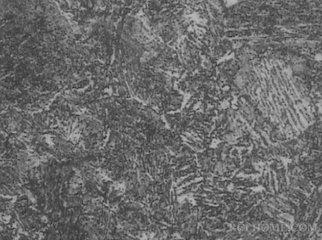

发表于 2017-6-7 16:25:45 | 显示全部楼层

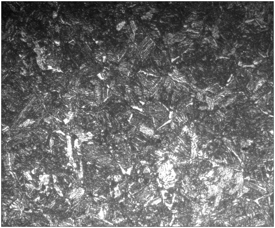

请大家帮忙看一下,这个图片能评几级
500倍下40Cr调质组织
500倍下40Cr调质组织
还有块状铁素体呢,您确定是调质过的?  发表于 2017-6-7 19:34

发表于 2017-6-8 08:33:09 | 显示全部楼层
兰青lq 发表于 2017-6-7 16:25
请大家帮忙看一下,这个图片能评几级
这是骑马螺栓,要求调质,硬度为HRC32-39 我评的是五级合适吗

发表于 2017-6-8 08:36:21 | 显示全部楼层
是不是还有贝氏体呢  具体评级的话组织该怎么写:回火索氏体+屈氏体+贝氏体+条状及块状铁素体?对吗
