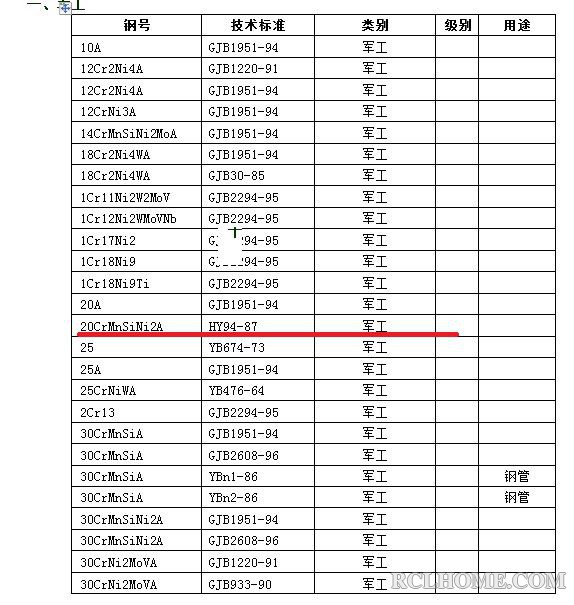

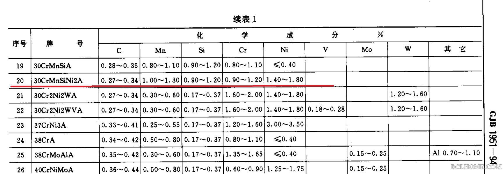

从合金元素含量范围看有点像30CrMnSiNi2A钢。但是含碳量低。
发表于 2017-2-25 20:56:26 | 显示全部楼层
网上有20CrMnSiNi2A钢,但是在国家标准中没有查到,也许新标准有,属于高强度低碳马氏体钢。
发表于 2017-2-25 21:29:32 | 显示全部楼层
看来有这个20CrMnSiNi2A钢钢号,执行标准是HY94-87,没有找到这个标准。这个是海洋标准。

 楼主| 发表于 2017-2-26 23:15:13 | 显示全部楼层

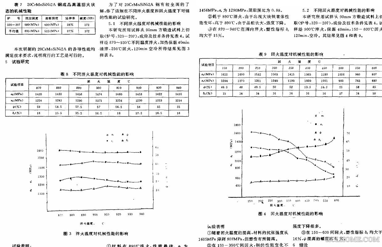

请问,这个材料的热处理怎么搞?
可以肯定的是水淬,但是不知道淬火温度与回火温度。
发表于 2017-2-27 00:14:16 | 显示全部楼层
simida 发表于 2017-2-26 23:15
好久不见啦,草老师。
请问,这个材料的热处理怎么搞?
找了一篇文章,以供参考

 楼主| 发表于 2017-2-27 08:49:41 | 显示全部楼层
草原的风 发表于 2017-2-27 00:14
找了一篇文章,以供参考
谢谢指导。 感激不尽
