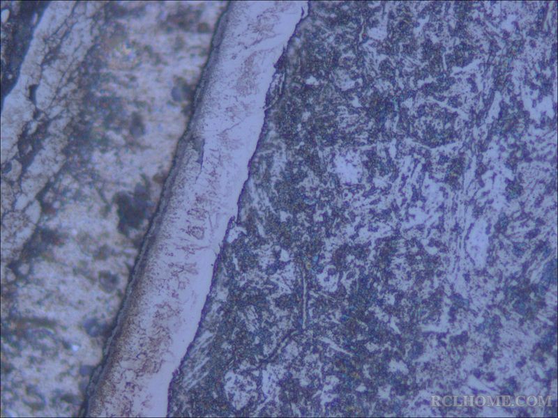

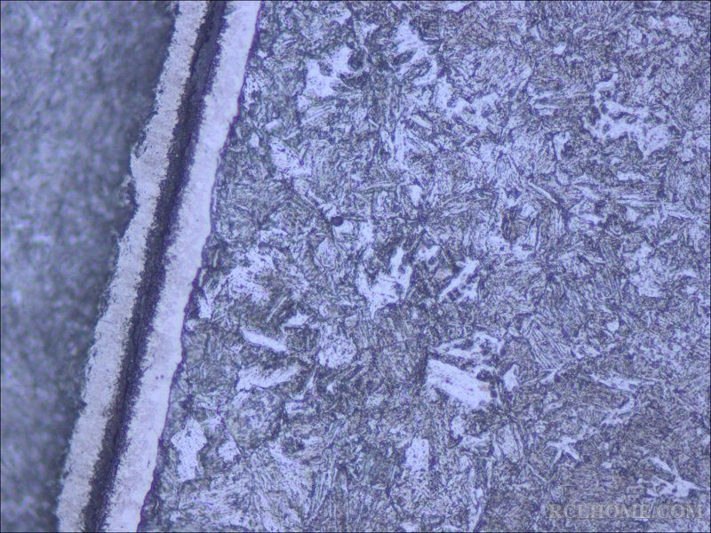

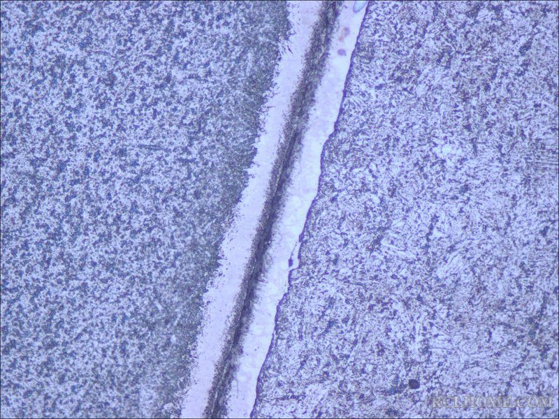

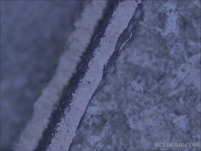

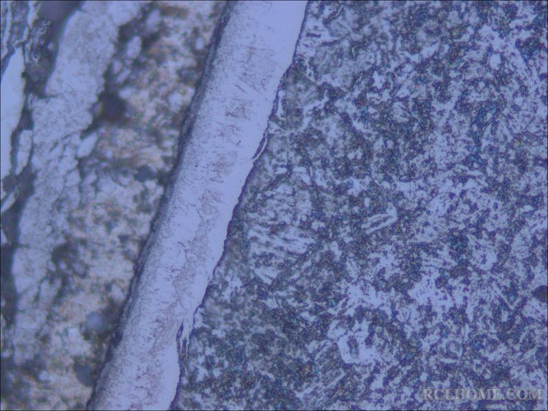

因为试验炉整个是自己一条龙做的,所以在检验方面就马虎了点,制样不好,白亮层也没有保护,  清淡  不要笑话。下面图片是氮气吹扫后温度在500度通水做的试样。但有一个疑惑,客户的给的42CrMo试样没氧化层,我们自己的几种材料试样有氧化层。磨的最好的那个就是客户给的42CrMo试样,因为这是我深磨后第二次的金相图片还是没有氧化层,我已经比较小心了,是制样的问题还是材料问题?

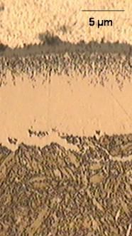

发表于 2017-3-3 10:29:55 | 显示全部楼层
xiaomayi 发表于 2017-3-3 10:23
因为试验炉整个是自己一条龙做的,所以在检验方面就马虎了点,制样不好,白亮层也没有保护,  清淡  不要笑 ...
您量的是疏松层了  看这个怎么样

 楼主| 发表于 2017-3-3 10:39:56 | 显示全部楼层
通氮气和水后氧化的那炉试样金相图片结果出来后再上传和大家分享。第一炉的试样我做了盐雾试验,第一次做应该说失败了;其他试样寄给了客户做盐雾试验了,估计结果过几天会出来。请问做中性盐雾试验截止时间怎么判断,标准没强制规定,客户说出现锈斑就算结束,是这样吗?我的试样是直径20mm的棒料,边缘的脱碳层都没去除,而且试样是锯床下料后直接给我,我用百叶片抛光后,再砂纸上磨。因为试样一般都放的比较多,砂纸也比较难磨,那天磨了我6小时。试样我认为氮化前的表面处理不到位,请问专家这样的试样对盐雾结果有多大的影响?

 楼主| 发表于 2017-3-3 10:45:26 | 显示全部楼层
东方 发表于 2017-3-3 10:29
您量的是疏松层了  看这个怎么样
第一张是放大1000倍的,那应该是氧化层吧?你再看42CrMo客户的那两张图片,疏松控制的应该可以。
签到天数: 2477 天
3417
19667
发表于 2017-3-3 10:51:10 | 显示全部楼层
xiaomayi 发表于 2017-3-3 10:45
第一张是放大1000倍的,那应该是氧化层吧?你再看42CrMo客户的那两张图片,疏松控制的应该可以。 ...
如果是那就问题大了   一不致密二太厚

 楼主| 发表于 2017-3-3 10:52:41 | 显示全部楼层
东方 发表于 2017-3-3 10:51
如果是那就问题大了   一不致密二太厚
致密度怎么控制,我的通水时间是80min。厚的那是45钢,我主要做42CrMo,要求1-3微米,请问致密度和什么有关系?还有氧化层厚了对盐雾时间有什么影响,影响程度?

发表于 2017-3-3 10:57:46 | 显示全部楼层
xiaomayi 发表于 2017-3-3 10:52
致密度致密控制,我的通水时间是80min
影响因素很多  不单单时间   金相上看着有问题建议按照8楼图片做好金相仔细检验

发表于 2017-3-3 11:13:22 | 显示全部楼层
箭头指向可以算是氧化层了吧   被磨坏了

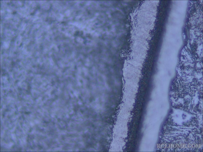

 楼主| 发表于 2017-3-3 11:17:54 | 显示全部楼层
东方 发表于 2017-3-3 11:08
鄙人只会检不会做    工艺问题还是等铁匠吧    首先金相没做好不达标怎么能指导您工艺改进呀 ...
谢谢专家指导。好的,现在实在抽不出空,最晚今天晚上做,晚上再上传。我认为氧化层厚点盐雾时间应该会长一点,只是说厚了容易剥落或者白层支撑不了。一般控制在白层的百分之10-15之间是这样吗?

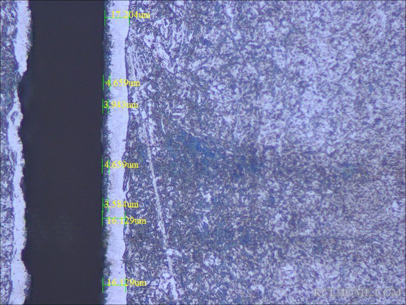

 楼主| 发表于 2017-3-3 16:08:52 | 显示全部楼层

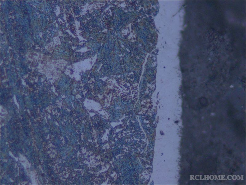

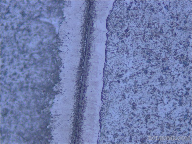

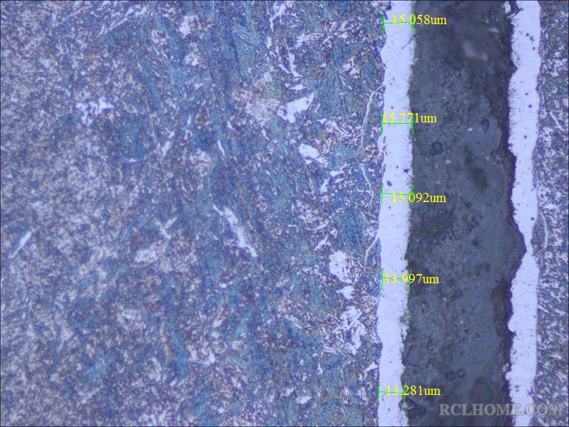

这是重新磨的,小学徒水平欠佳,制样不好各位专家谅解!没有铜箔或锡纸保护,这是直接磨的。请问这试样中灰颜色的是氧化层吗
发表于 2017-3-3 16:31:34 | 显示全部楼层
制样方法要改进,去超市买点烤肉用的锡纸,把切割下来的试块包起来,然后再镶嵌。
这样你才能得到8楼上传的那种效果,量氧化层要得到8楼效果才行。

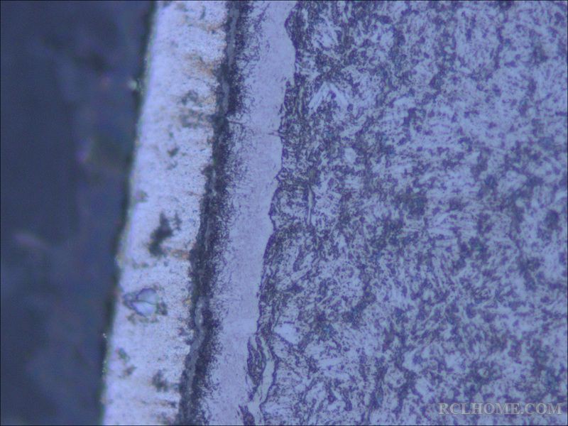

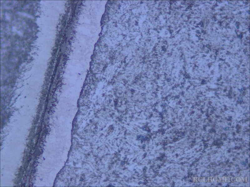

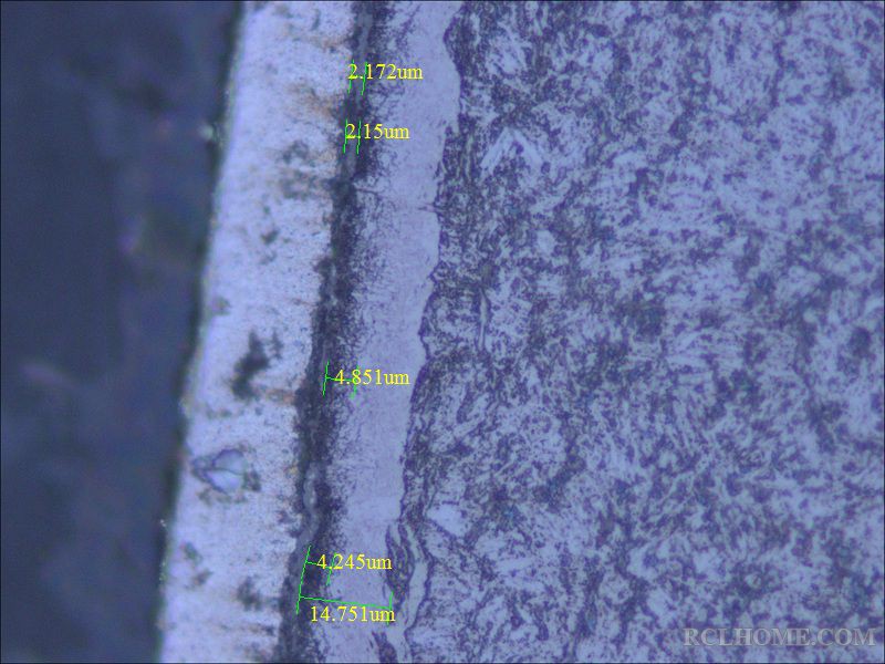

 楼主| 发表于 2017-3-4 12:31:30 | 显示全部楼层
这样你才能得到8楼上传的 ...

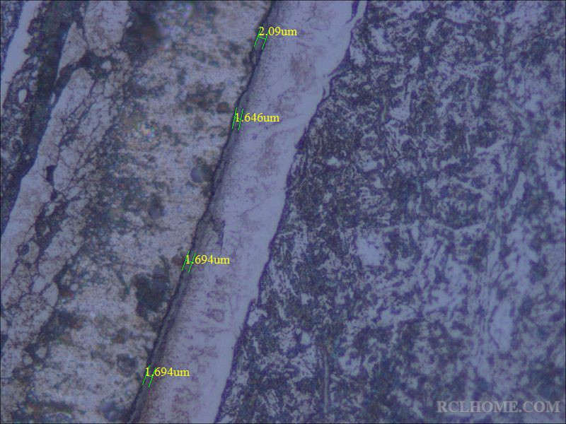

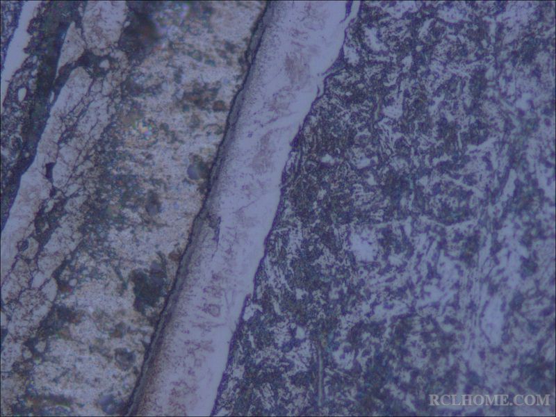

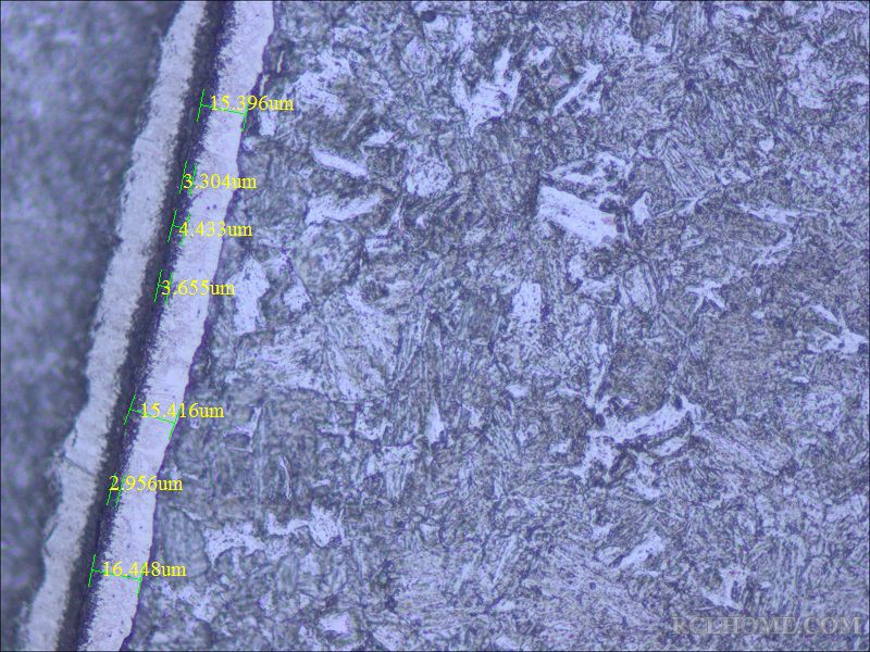

前辈这是我第二炉的检验图片。工艺是从565度通氨降温到500度,再通氮气和水氧化(我预计的氮气和水比例2:1,氮气是质量流量计控制,水的计量泵没安装好我手动直通的,空炉时我用量杯试验过2:1,手阀的打开位置做了标记,但生产时实际进水量还真没准)。制样用了保护,但那是锡箔还是铝箔我不知道(颜色是银色,从炉子废气排放管子上包裹石棉的外层揭下来的),明天休息我去大润发超市看看有没有。

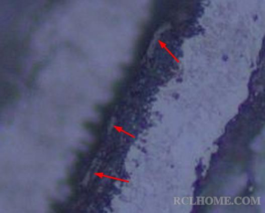

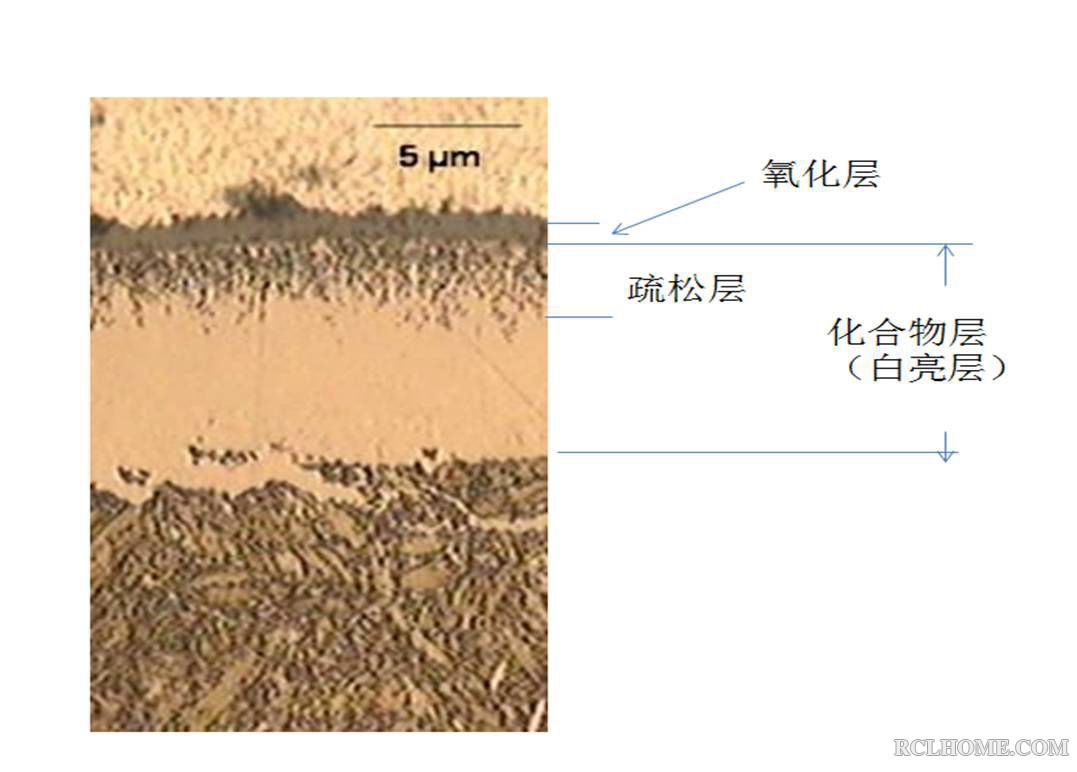

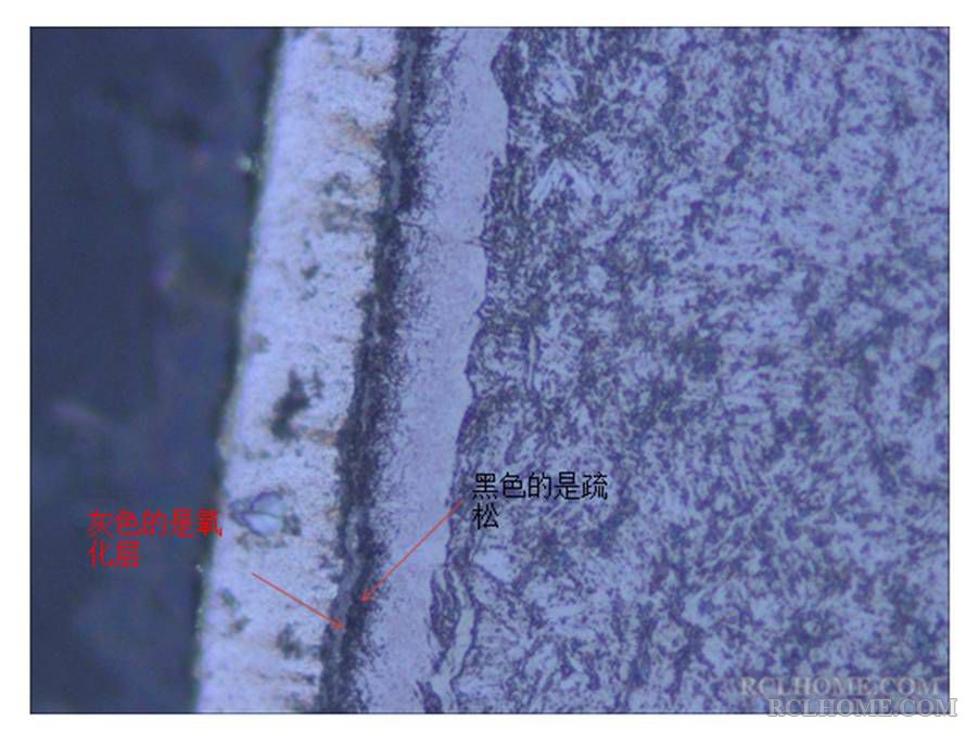

发表于 2017-3-6 10:39:33 | 显示全部楼层
借用8楼的图片,标识一下组织:

 楼主| 发表于 2017-3-6 22:07:21 来自手机 | 显示全部楼层
aaron01 发表于 2017-3-6 10:39
借用8楼的图片,标识一下组织:
前辈今天周一比较忙,第一次工艺的试样没来得及重新做?不过两次的盐雾试验已经在客户那做了!你看第二次的金相图片工艺有什么问题吗?
发表于 2017-3-7 10:05:27 | 显示全部楼层
23楼的图片表面那层黑色的还是要确认一下是疏松还是氧化层,如果是氧化层,疏松没有?当然控制得好是可以看不到疏松的。
另外,你在做软氮化的金相的时候都可以在表面加保护的,防止脆性的白亮层在磨样的时候崩掉,铝箔或者锡箔都可以用的。

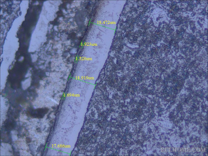

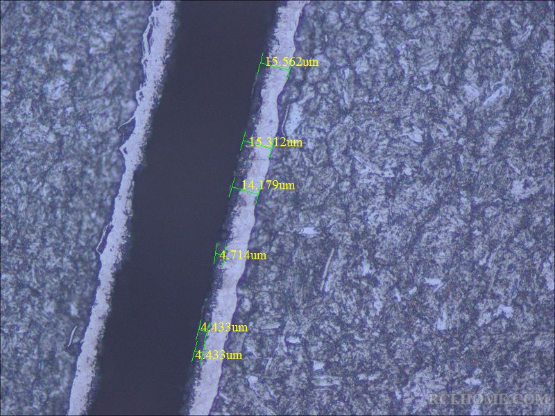

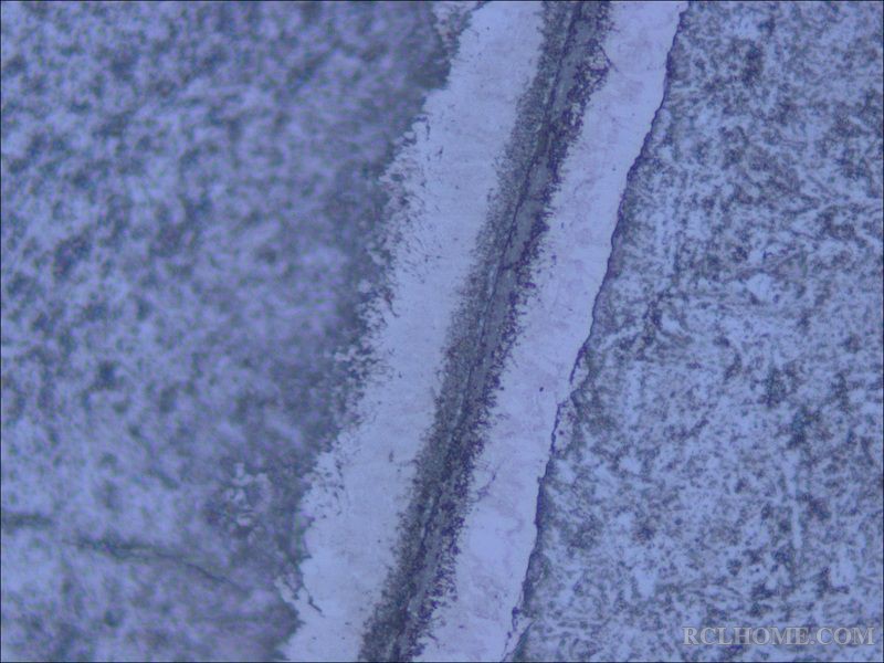

 楼主| 发表于 2017-3-7 15:59:48 | 显示全部楼层
aaron01 发表于 2017-3-7 10:05
23楼的图片表面那层黑色的还是要确认一下是疏松还是氧化层,如果是氧化层,疏松没有?当然控制得好是可以看 ...
这是第一炉的试样重新磨的,做的不好您将就看看

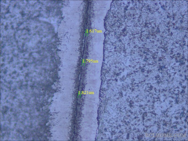

 楼主| 发表于 2017-3-7 16:14:11 | 显示全部楼层
前辈你好,想请你在理论上给指导指导:1.后氧化是铁和水的反应还是铁和氧反应生成四氧化三铁    2.后氧化工艺产生的疏松,第一种工艺产生严重的疏松我认为是通氮气1.5h降温到500度产生的,你是什么看法       3.中性盐雾试验判断结束终止的时间,是刚生成锈斑还是锈斑占工作面的一定比例(比例多少)

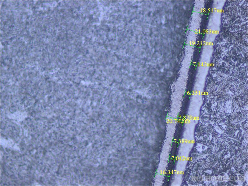

发表于 2017-3-7 16:39:48 | 显示全部楼层
从最后几张图来看,你把疏松当氧化层来量了,不知道是否是你的镜头分辨率关系,氧化层和疏松层的颜色其实是略有不同的,氧化层相比疏松要偏灰一点,以下是我的判断:

aaron01 发表于 2017-3-7 16:39
从最后几张图来看,你把疏松当氧化层来量了,不知道是否是你的镜头分辨率关系,氧化层和疏松层的颜色其实是 ...
应该没量错吧,我是按你标注的八楼图片方式量的!灰色和黑色作为氧化层和疏松的分界线!你把图片放大了看应该清楚点!

发表于 2017-3-7 17:18:09 | 显示全部楼层
xiaomayi 发表于 2017-3-7 17:14
应该没量错吧?我是按你标注的八楼图片方式量的!灰色和黑色作为氧化层和疏松层的分界线!你把图片放大了 ...
哦,那我理解错了,反正灰的2um左右的是氧化层,黑色的4um左右的是疏松。
看起来有的地方氧化层不连续,不知道是什么原因,还是制样问题吗?

 楼主| 发表于 2017-3-7 17:53:40 来自手机 | 显示全部楼层
这个我个人认为是制样过程被磨掉了!后氧化这个疏松产生的机理是什么?还有如果后氧化是铁和水直接反应那氧探头测量的氧势是哪里来的?请前辈指导?第一种工艺氮气吹扫降温到500度后通水氧化氢探头检测的氢含量从0.8%升到最后的38.92%,80分钟一直缓慢上升.第二种工艺通氨气降温到500度,再通氮气和水氧化氢探头检测的氢含量从36.4%降到最后的4.75%,80分钟一直缓慢下降.氢探头是斯坦格的.氧探头的读数我没看.氧探头的毫伏值可以用通水量来控制的,一般要求调整在900-1000mv,根据材料调整

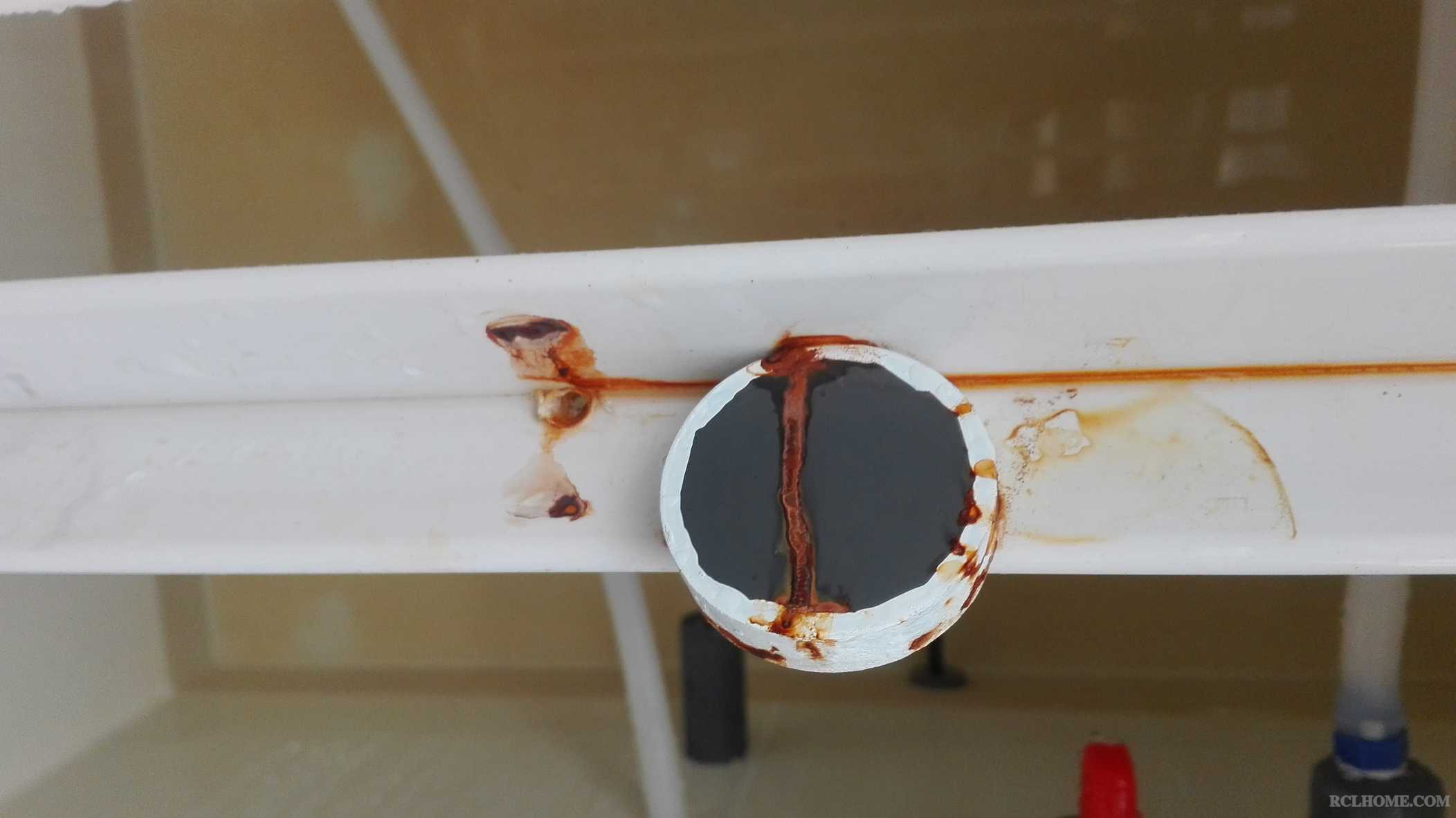

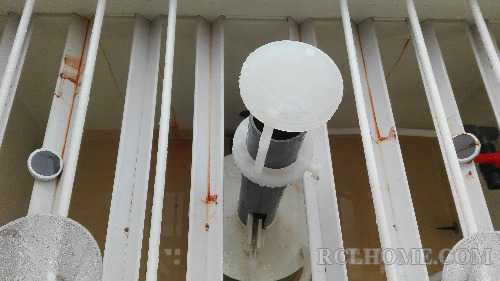

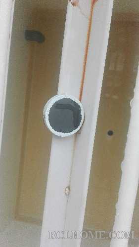

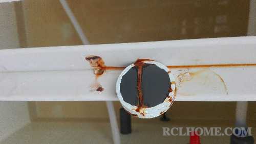

 楼主| 发表于 2017-3-17 15:20:13 来自手机 | 显示全部楼层
aaron01 发表于 2017-3-8 09:42
通水后自然氢含量会上升,这也说明了主要反应是水和铁离子的反应啊。
严工这是我第二炉做的试样盐雾时间200小时的图片!工件出炉颜色是灰黑色,领导说纯黑色才能做200小时,怀疑我盐雾有问题!我做的盐雾是连续喷雾200小时!

 楼主| 发表于 2017-3-17 15:22:58 来自手机 | 显示全部楼层
这是图片
