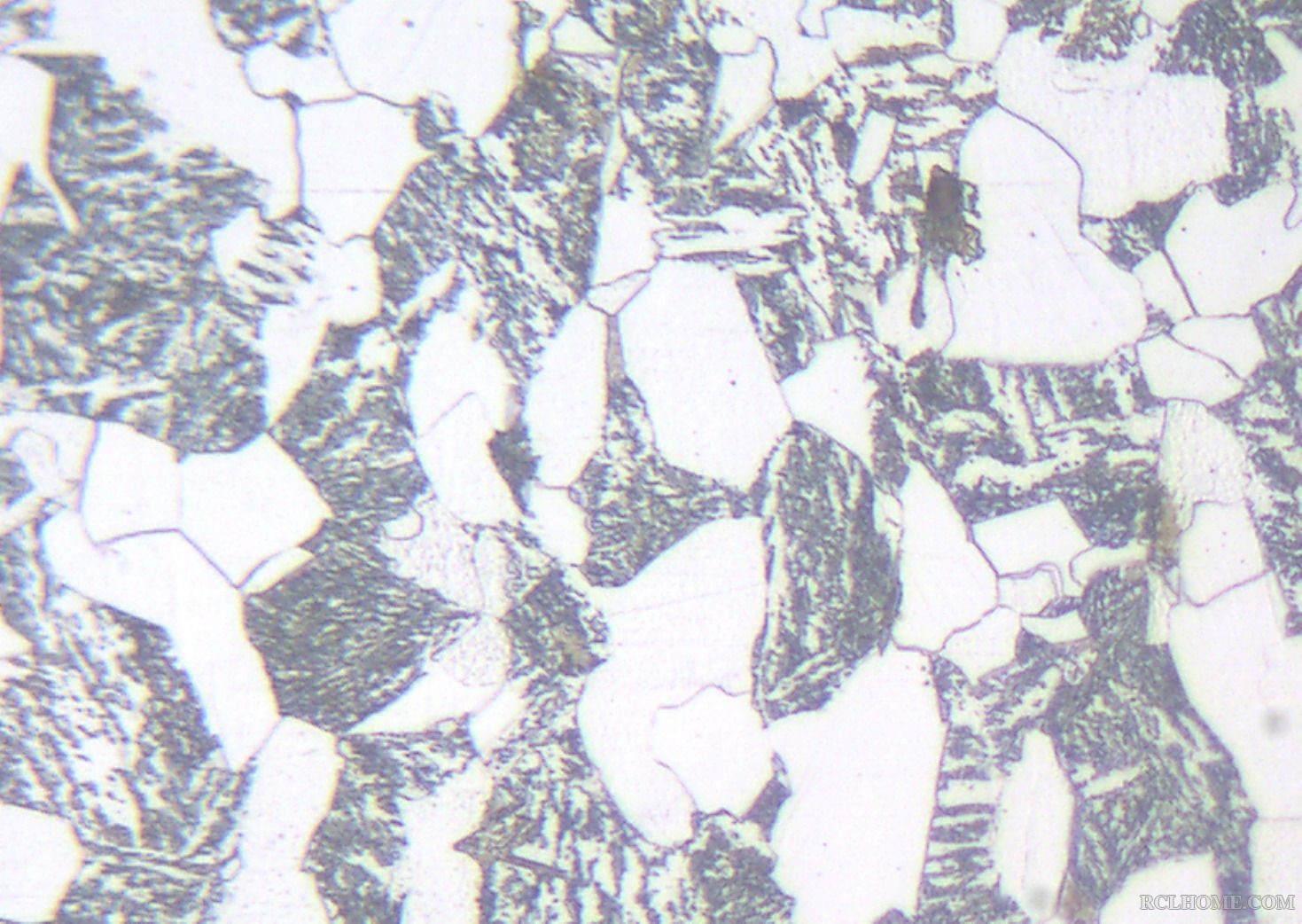

大家看看这属于什么组织?
500X
500X
500X
500X

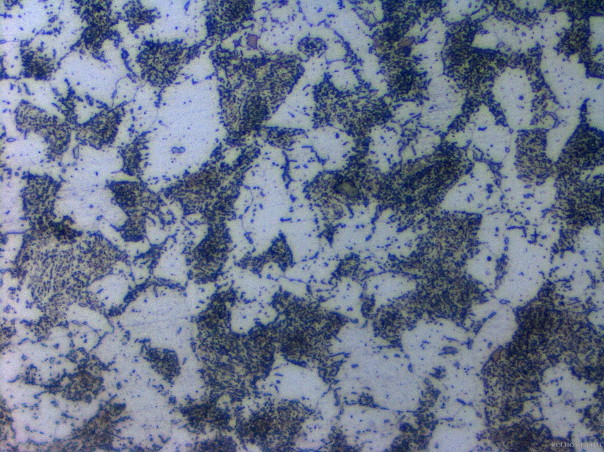

 楼主| 发表于 2017-3-2 19:51:01 | 显示全部楼层
忘记标尺了,第二张是1000X

发表于 2017-3-3 08:00:35 | 显示全部楼层
中低碳合金钢?

发表于 2017-3-3 08:33:00 | 显示全部楼层
珠光体加铁素体?看样子很象中低碳钢

发表于 2017-3-3 08:53:11 | 显示全部楼层
铁素体基体上面的黑点是什么?
发表于 2017-3-3 09:11:49 | 显示全部楼层
有可能是不完全球化组织或冷变形组织。样品确定制作没问题哈?
搬运工 + 10 鼓励交流
发表于 2017-3-3 09:13:43 | 显示全部楼层
这是横向还是纵向?可否换个方向做一下金相?

 楼主| 发表于 2017-3-3 13:32:14 | 显示全部楼层
对滴20CrMnTiH

 楼主| 发表于 2017-3-3 13:33:01 | 显示全部楼层
横向的,球化退火过的

 楼主| 发表于 2017-3-3 13:34:55 | 显示全部楼层
zxcvbnm. 发表于 2017-3-3 08:53
铁素体基体上面的黑点是什么?
我问的目的也是这个,应该是粒状珠光体吧。分布在铁素体上,那和粒贝氏体有什么区别呢?有待讨论

发表于 2017-3-3 18:46:41 | 显示全部楼层
Abo 发表于 2017-3-3 13:34
我问的目的也是这个,应该是粒状珠光体吧。分布在铁素体上,那和粒贝氏体有什么区别呢?有待讨论 ...
我感觉形态上像是粒状贝氏体

发表于 2017-3-3 18:48:54 | 显示全部楼层
粒状贝氏体是由较粗大的块状(等轴状)的铁素体加富碳奥氏体区组成.其中的奥氏体区一般呈颗粒状

发表于 2017-3-3 18:52:52 | 显示全部楼层
网上找了个粒状贝氏体的图片,对比下

 楼主| 发表于 2017-3-3 19:17:53 | 显示全部楼层
zxcvbnm. 发表于 2017-3-3 18:52
网上找了个粒状贝氏体的图片,对比下
恩恩 这个图片很赞
发表于 2017-3-4 10:30:28 | 显示全部楼层
好像球化有问题

发表于 2017-3-6 09:45:13 | 显示全部楼层
我组织本来就不是很懂,只是说出自己的想法供大家参考。首先按照经验+推理它应该是中碳钢,而且是碳素结构钢不是合金结构。其二,说它是粒贝也对,但是不太具体图像上看出现很多点状碳化物,我们可以认为是粒贝的分解产物,虽然像球化但不是,因为从本质上来讲球化硬度是低的HB130-160,可是这个硬度怎么说也有HB190-210左右。

 楼主| 发表于 2017-3-6 11:42:18 | 显示全部楼层
热处理协会 发表于 2017-3-6 09:45
我组织本来就不是很懂,只是说出自己的想法供大家参考。首先按照经验+推理它应该是中碳钢,而且是碳素结构 ...
看来你真的是不是很懂,全错了啊,低碳合金钢,硬度140HB左右

发表于 2017-3-6 12:48:31 | 显示全部楼层
应该就是粒贝吧
发表于 2017-3-6 12:55:30 | 显示全部楼层
准确地说,铁素体里小点状的是碳化物。
有的时候我们喜欢用粒状珠光体这个词,其实是有问题的,铁素体基体上分布的粒状碳化物,这样的组织叫粒状珠光体。
珠光体是什么?是铁素体和碳化物的组合,如果是组合里是片状的铁素体,那么这种珠光体叫片状珠光体。

 楼主| 发表于 2017-3-6 15:32:13 | 显示全部楼层
LJGSJ 发表于 2017-3-6 12:48
应该就是粒贝吧
上面不是有粒贝氏体的照片吗

 楼主| 发表于 2017-3-6 16:17:24 | 显示全部楼层
aaron01 发表于 2017-3-6 12:55
准确地说,铁素体里小点状的是碳化物。
有的时候我们喜欢用粒状珠光体这个词,其实是有问题的,铁素体基体 ...
恩 其实是这样的

发表于 2017-3-6 18:50:27 | 显示全部楼层
呵呵,可能是吧,我先入为主了,本来想买个关子,一杆子被你打翻了。你有没有见过35钢钢板也有这种金相。等你见过后,你就会晓得不懂是真懂,懂那才是不懂。

发表于 2017-3-6 19:06:05 | 显示全部楼层
看金相也是热处理的一部分,如果你太执着于相,就好比你太相信自己的眼睛,是不会成为大家的。看相你要晓得它是如何形成的,这才是最能进步的,通过左右论证你会发现不一样的世界。我们讨论相是在不晓得它是什么的基础上讨论它,希望取得最终生产上的帮助。而不是理论上的可能,或者究竟。
