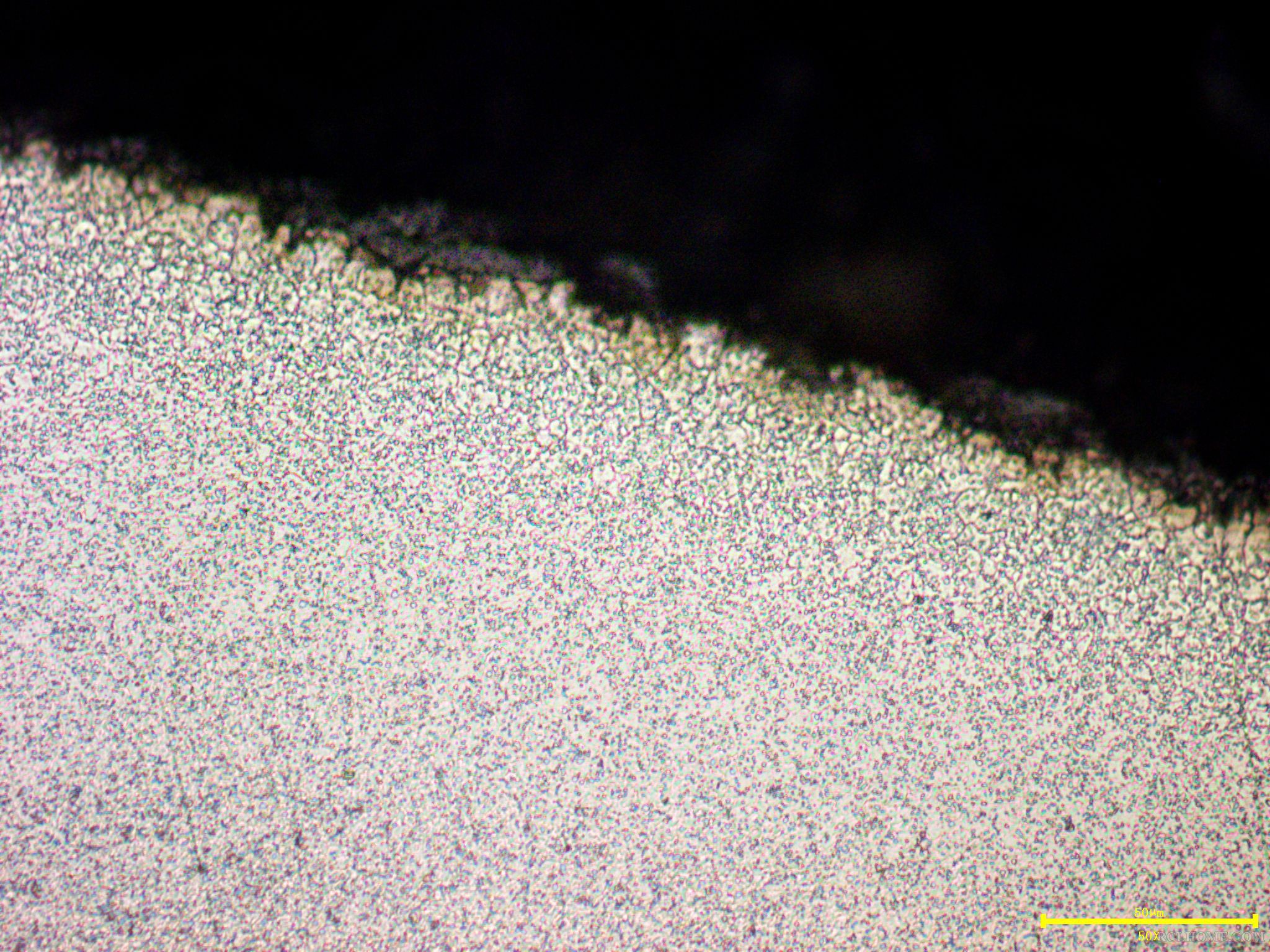

请问表面为什么会有网状 ,这是什么东西,对其有没有影响

有没有镶嵌?

 楼主| 发表于 2017-3-3 14:21:11 | 显示全部楼层
        镶嵌了

你这标尺怎么这么长?怪怪的

 楼主| 发表于 2017-3-3 14:47:09 | 显示全部楼层
Abo 发表于 2017-3-3 14:42
你这标尺怎么这么长?怪怪的
不是吧 500倍 50μm就这么长吧

发表于 2017-3-3 14:50:50 | 显示全部楼层
wlmling 发表于 2017-3-3 14:47
不是吧 500倍 50μm就这么长吧
我莱卡的用过,现在用的是蔡司的,标尺没见过表这么长的,可能我见识少吧?
发表于 2017-3-3 15:01:32 | 显示全部楼层
楼主是在什么气氛下做的球化退火? 我怀疑可能是晶界氧化,给个不腐蚀的照片吧。
发表于 2017-3-3 17:07:02 | 显示全部楼层
不是吧 500倍 50μm就这么长吧
可以改的,你把500x的标距改成20um差不多了。我500x是20um,1000x是10um。
发表于 2017-3-3 17:08:12 | 显示全部楼层
我猜测是由于表面含碳量低造成的(不确定)。

 楼主| 发表于 2017-3-3 17:54:40 | 显示全部楼层
金相这些东西每个人看法都不同,有时候我都被搞糊涂了
发表于 2017-3-3 19:49:14 | 显示全部楼层
这材料本身含碳量不低吧。

 楼主| 发表于 2017-3-3 20:14:15 | 显示全部楼层
cnszgong 发表于 2017-3-3 19:49
这材料本身含碳量不低吧。
高碳钢    轴承钢
发表于 2017-3-4 08:47:57 | 显示全部楼层
腐蚀出来看看

发表于 2018-3-12 17:07:14 | 显示全部楼层
不是碳化物网状吧
