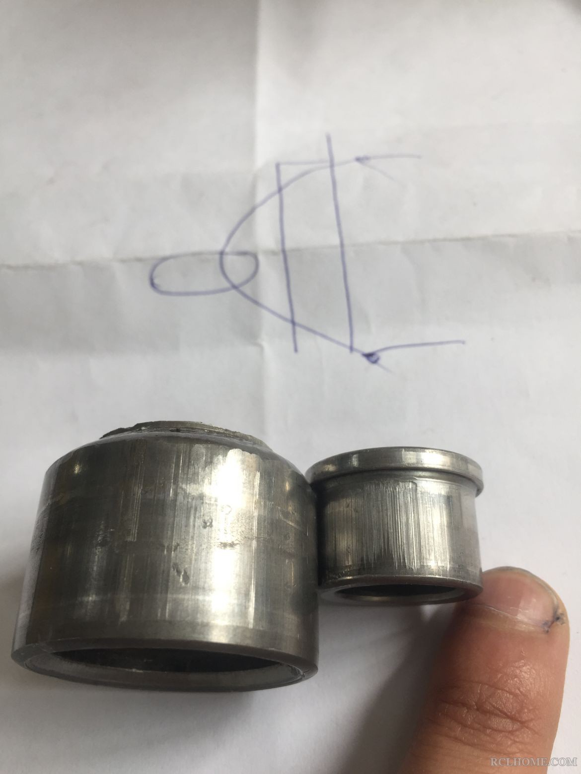

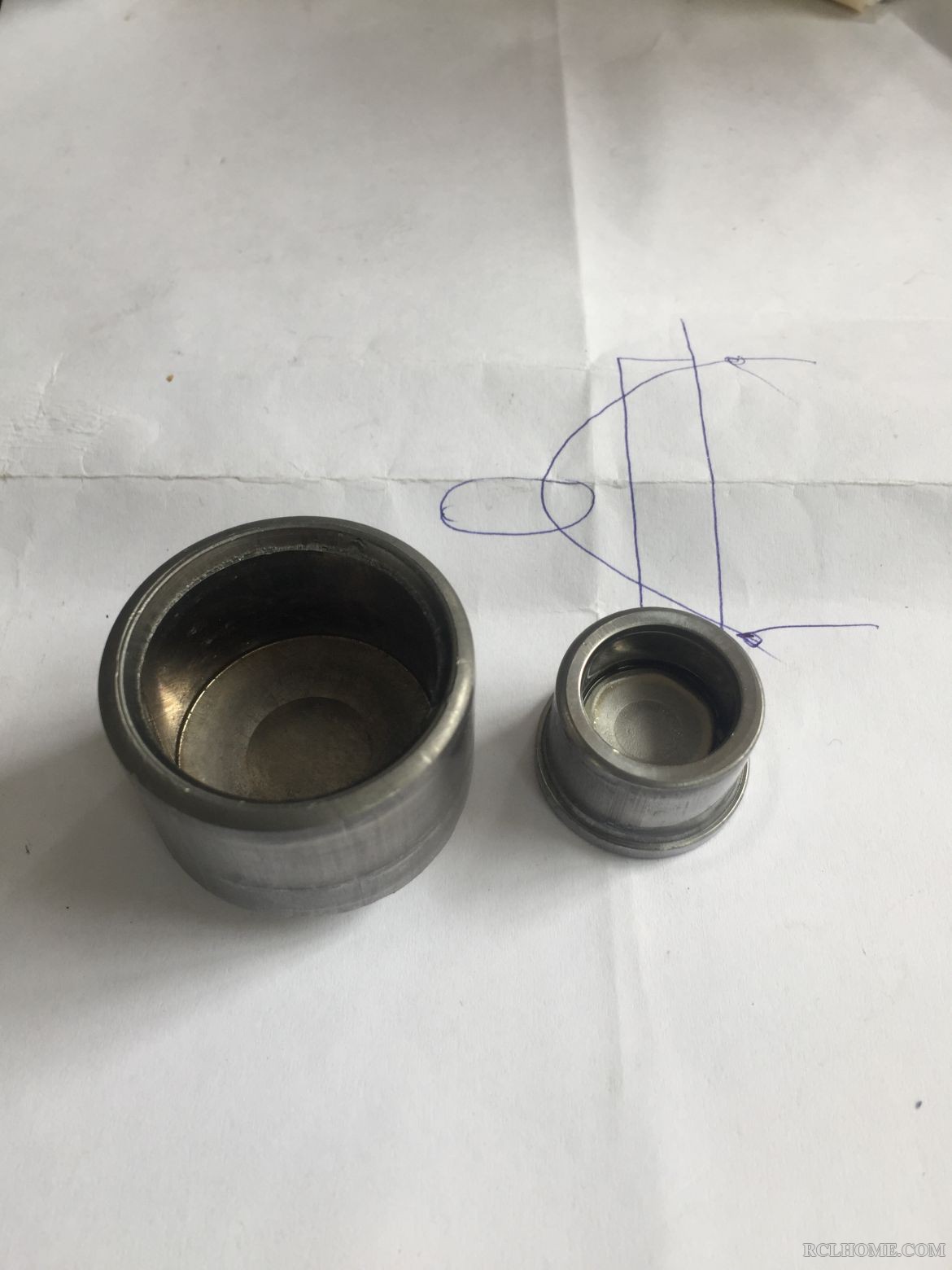

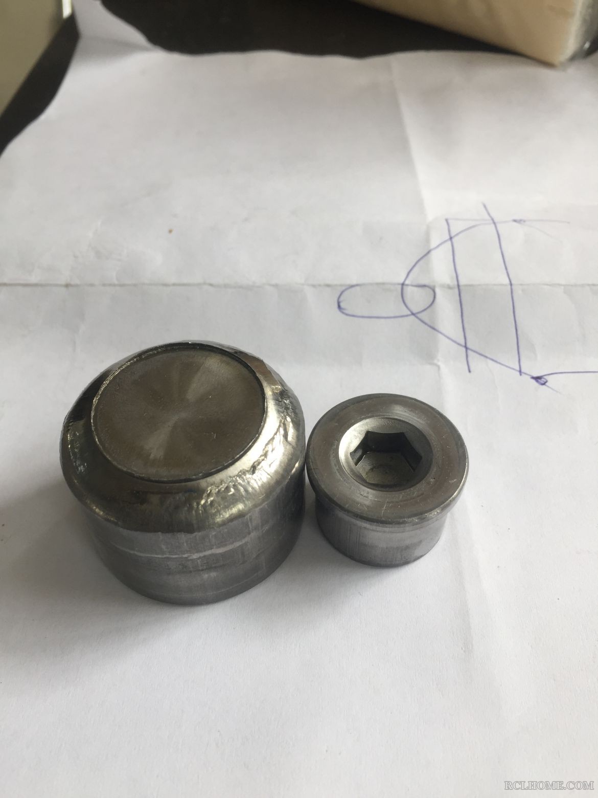

Q195酸洗拉丝磷化拉丝给客户冷镦,24MM拉丝拉到22.2MM,客户说冷镦出来的材料会毛丝,如图 111 (2).JPG 111 (3).JPG ,是什么原因造成的,磷化不好么,怎么改进?

材料太软了?润滑不好?磷化膜厚度和均匀度怎样?色差大不大,有没有花斑样的东西。

没有花斑样的,就是像图片上显示的,毛的。客户说我们磷化膜不好,我们后来问别人,别人说客户冷镦时用的油和工人操作都会导致。zt195就是很软的,原材料拉丝就可以冷镦,不用退火。请问磷化膜、皂化膜怎么检测他的好与坏,就眼睛看和用手摸,钥匙刮么?

你这材料冷镦变形量很大,磷化质量是首先追查的可能原因之一。磷化好坏目前很少有数字标准,一般外观目视检查:表面不能露出钢铁线材本色,磷化膜呈灰黑色。磷化膜表面带有白色粉末状也属正常(皂化物残留)。
其次要看模具型腔是不是已经被之前的生产拉毛了,造成现在的产品被模具拉毛。
再来,润滑油是否合格,或是否选用合适。冬天冷镦油会变稠,机台打热后润滑也会改善,但可能只是好点,不一定完全不拉毛。还要检查冷镦机油嘴是否对准了模具型腔。
还有,冷镦变形速度是否合适?
最后,你是几模冷镦机?我觉得需要至少4模机,5模也可(不包括切料模)。

那么润滑很重要。而线材本身的磷化好坏最关键。
