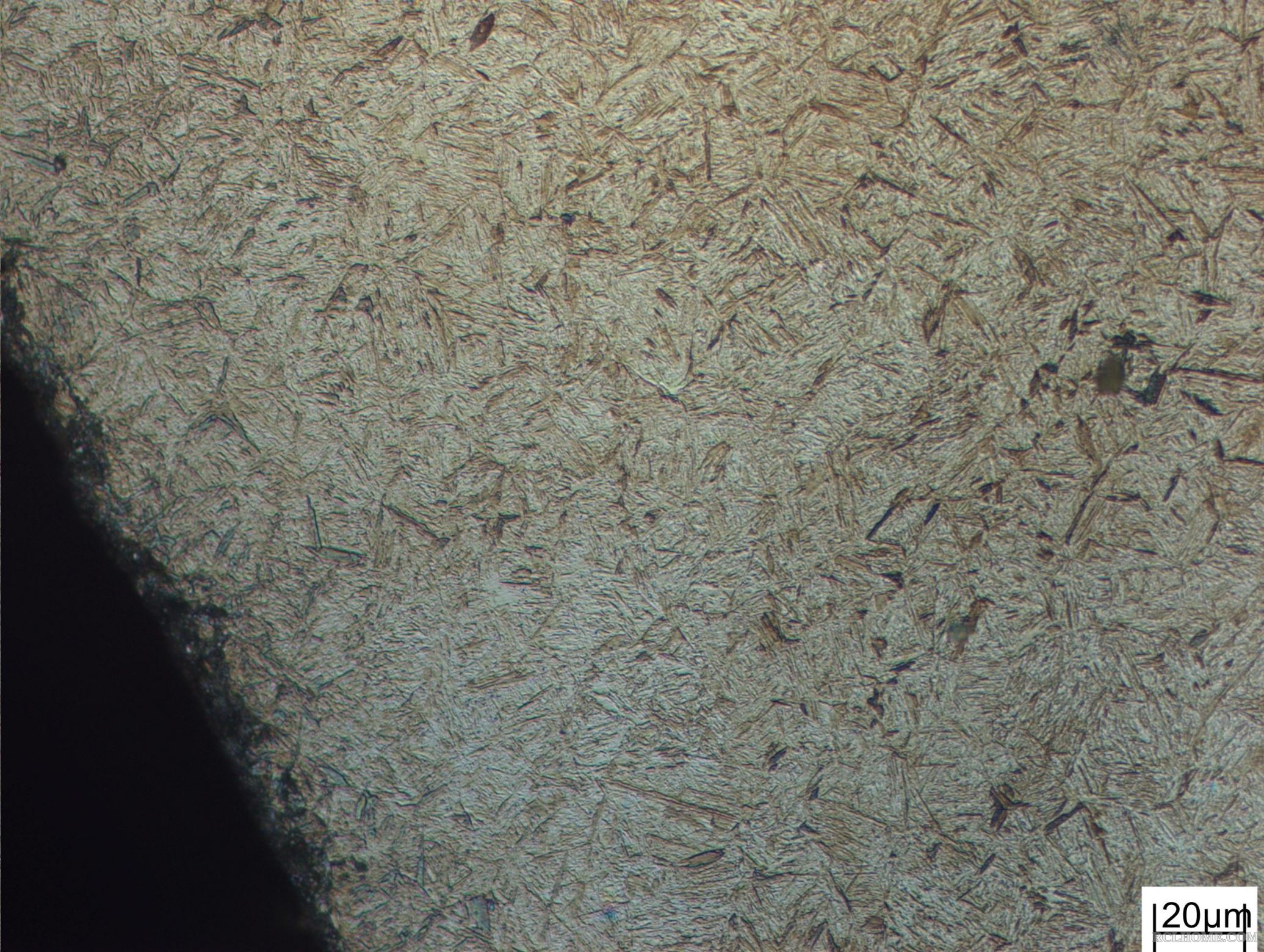

材料18CrNiMo7-6
表面金相照片
要求:马氏体和残奥1~3级,碳化物1~2级
齿顶
齿顶

发表于 2017-3-8 22:46:32 | 显示全部楼层
合格。很好。
发表于 2017-3-9 07:59:20 | 显示全部楼层
很不错的照片

发表于 2017-3-9 08:22:39 | 显示全部楼层
晒一下工艺,很好的组织

发表于 2017-3-9 08:31:17 | 显示全部楼层
多少倍的啊。在500的话马氏体在2级,碳化物1级。

发表于 2017-3-9 09:03:08 | 显示全部楼层
这看不清楚,什么鬼

 楼主| 发表于 2017-3-9 09:40:41 | 显示全部楼层
另外再附上齿根的金相照片
按报告,齿顶是马氏体4级,碳化物2级
齿根是马氏体5级,碳化物2级
总感觉有点不对

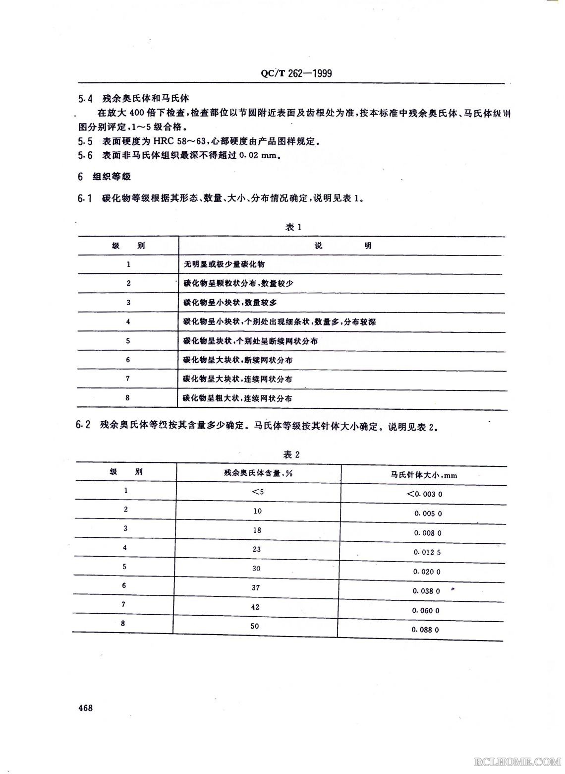

发表于 2017-3-9 10:34:14 | 显示全部楼层
是按照QCT262来评级吗?
齿根针状马氏体长度不就是20微米左右吗?
按照QCT262可不就是评5级吗?
齿顶照片腐蚀太深了,浅腐蚀来看。
碳化物我认为是一级。

发表于 2017-3-9 10:43:00 | 显示全部楼层
回火温度155℃,可能有点低了.个人观点
回火温度可以参考这个帖子http://www.rclhome.com/forum.php?mod=viewthread&tid=26345&page=1#pid4005059楼180-220℃.

 楼主| 发表于 2017-3-9 10:50:01 | 显示全部楼层
我也觉得低,前段时间我发帖就问个这个问题的,后续装配时我还需要在190度保温4小时后热装配呢
而且现在距表面100um硬度才700HV1,按技术要求,表面硬度700~780HV1
这个产品是不合格的

重载齿轮的这个标准不是很熟悉,标准上的图谱也很模糊,就文字说明而已,觉得也不如QCT262清楚。
QCT标准是马氏体归马氏体评级,残奥归残奥评级的,按照5级的马氏体针长20um这个尺度,你的齿根就是应该评到5级的,你的样残奥很少,我是评2级的。
而你说的JB/T 6141-3是把马氏体针长短和残奥捆绑在一起评级的,你觉得残奥少,应该评合格,别人可能觉得针长呢?所以个人觉得这个标准制定的不严密。
马氏体针长短和残奥量多少是完全两个不同因素造成的,混在一起谈,莫非还当我们在无碳控土炉子渗碳时代?

严格的要求?可是马氏体级别的评价依据很模糊,不是吗?
QCT标准很明确写出残奥和马氏体级别分别评定,个人觉得当然应该分开评。

JB/T 6141-3是400×的,照片是500倍。估计是标准混用了。
按GB/T  25744-2010_钢件渗碳淬火回火金相检验可能更合适。

按照QCT262可不就是评5级吗?
QCT262汽车渗碳齿轮进行检验也是400×下评定。

发表于 2017-3-9 23:03:17 | 显示全部楼层
按照QC/T 262, 齿根处的马氏体级别在5级以上,马氏体针长大于20um了,残奥估计腐蚀的重了,看不出来。

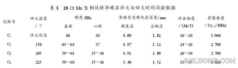

 楼主| 发表于 2017-3-10 09:47:59 | 显示全部楼层
cnszgong 发表于 2017-3-9 11:05
也许表面硬度还会提高呢?
不是很明白,怎么会提高呢?能解释下吗?
没条件自己做做试验,苦逼啊
下面是一组数据,摘自冯琴,张先鸣等的《渗碳淬火件取消回火的研究》
发表于 2017-3-10 10:09:02 | 显示全部楼层

楼主的图有标尺,不影响马氏体针长的判断的。
残奥是看百分比的,500倍也无所谓。
标准的图谱是400倍的,习惯上自然是400倍对图谱,其实标准的文字说明很清楚,按文字来分级不会错的。
发表于 2017-3-10 11:56:55 | 显示全部楼层
chenybo 发表于 2017-3-10 09:47
不是很明白,怎么会提高呢?能解释下吗?
没条件自己做做试验,苦逼啊
下面是一组数据,摘自冯琴,张先鸣 ...
要满足文章中20CrMnTi试样在不同温度下下的结果,那是有条件的。
18CrNiMo7-6和20CrMnT可不太一样

,18CrNiMo7-6和20CrMnTi相比,合金元素含量要高很多。那么在试样(或零件)表面达到相同碳浓度(以及碳浓度梯度)时,其碳化物、残余奥氏体量。18CrNiMo7-6和20CrMnTi可不是一个等级。不能简单的将这篇文章对20CrMnTi比对的结果引用到18CrNiMo7-6材料上去。

发表于 2017-3-13 11:15:47 | 显示全部楼层
不是很明白,怎么会提高呢?能解释下吗?
没条件自己做做试验,苦逼啊
《渗碳淬火件取消回火的研究》,做研究可以,做产品绝对不能这么做。

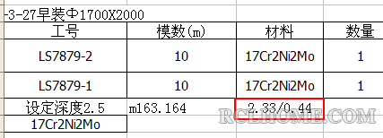

发表于 2017-3-13 12:10:46 | 显示全部楼层
tlx322 发表于 2017-3-12 16:40
龚工,他这个工艺用200~220估计硬度也升不起来,跟你的不一样。能否多问一句,龚工平时控制表面硬度在多 ...
微信图片_20170313121530.png 产品有效硬化层深达到2.33mm。0.44指的是大于等于660HV1处距表面的距离。这是在经过较高回火温度下回火后的结果。
发表于 2017-3-13 12:30:21 | 显示全部楼层
不是很明白,怎么会提高呢?能解释下吗?
没条件自己做做试验,苦逼啊
不知道这篇文章中金相法的数据是怎么来的。金相法检测需要将试样做退火处理的。另外回火温度的改变对金相深度没有影响。至于文章中说回火温度能改变金相深度(估计是胡说的)。
另外随着试样回火温度的提高其有效硬化层深反而深了,这又是怎么回事呢!!!假设其有效硬化层深检测数据是真实的。

 楼主| 发表于 2017-3-13 14:38:28 | 显示全部楼层
cnszgong 发表于 2017-3-13 12:30
不知道这篇文章中金相法的数据是怎么来的。金相法检测需要将试样做退火处理的。另外回火温度的改变对金相 ...
现在文章里面的数据,也就只能看看,就看看。
