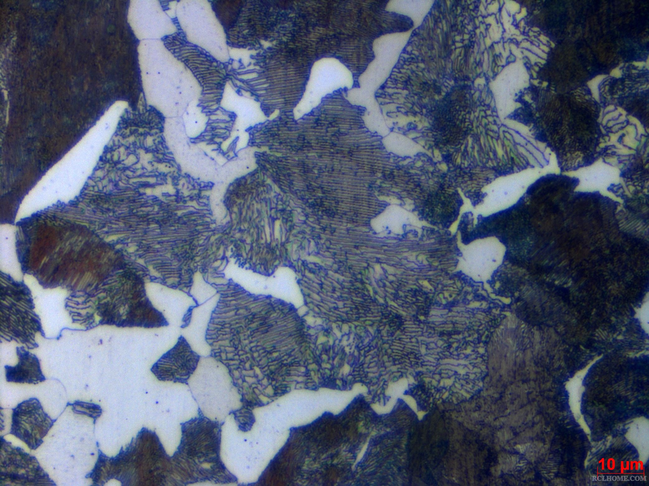

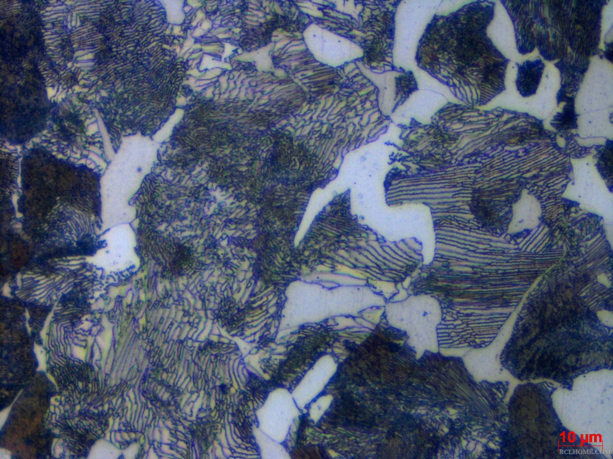

拍到不错的照片,分享一下典型珠光体组织

 楼主| 发表于 2017-3-8 19:16:24 | 显示全部楼层
55# 钢希望前辈们多多指点啊
发表于 2017-3-8 20:38:19 | 显示全部楼层
Abo 发表于 2017-3-8 19:16
55# 钢希望前辈们多多指点啊
晒晒工艺吧。

发表于 2017-3-8 22:43:05 | 显示全部楼层
像是热轧或是热锻后缓冷。

 楼主| 发表于 2017-3-9 08:10:23 | 显示全部楼层
Francois 发表于 2017-3-8 22:43
像是热轧或是热锻后缓冷。
前辈果然高人  是热轧缓冷

发表于 2017-3-9 08:21:30 | 显示全部楼层
顶一个!教科书图一样的

 楼主| 发表于 2017-3-9 08:54:28 | 显示全部楼层
跑步者 发表于 2017-3-9 08:21
顶一个!教科书图一样的
设备成像还不错

 楼主| 发表于 2017-3-9 08:55:47 | 显示全部楼层
sheyingyong 发表于 2017-3-9 08:11
工艺说说,大家学习
热轧缓冷

发表于 2017-3-9 16:16:02 | 显示全部楼层
1000倍下的图片吧,片状P非常清晰!

 楼主| 发表于 2017-3-9 16:47:25 | 显示全部楼层
qingchuan65 发表于 2017-3-9 16:16
1000倍下的图片吧,片状P非常清晰!
是的  分享给大家学习学习

发表于 2017-5-9 15:01:51 | 显示全部楼层
像是热轧或是热锻后缓冷。
这种金相组织有没有对后续加工有影响?

发表于 2017-5-9 18:21:35 | 显示全部楼层
完全退火也这样
