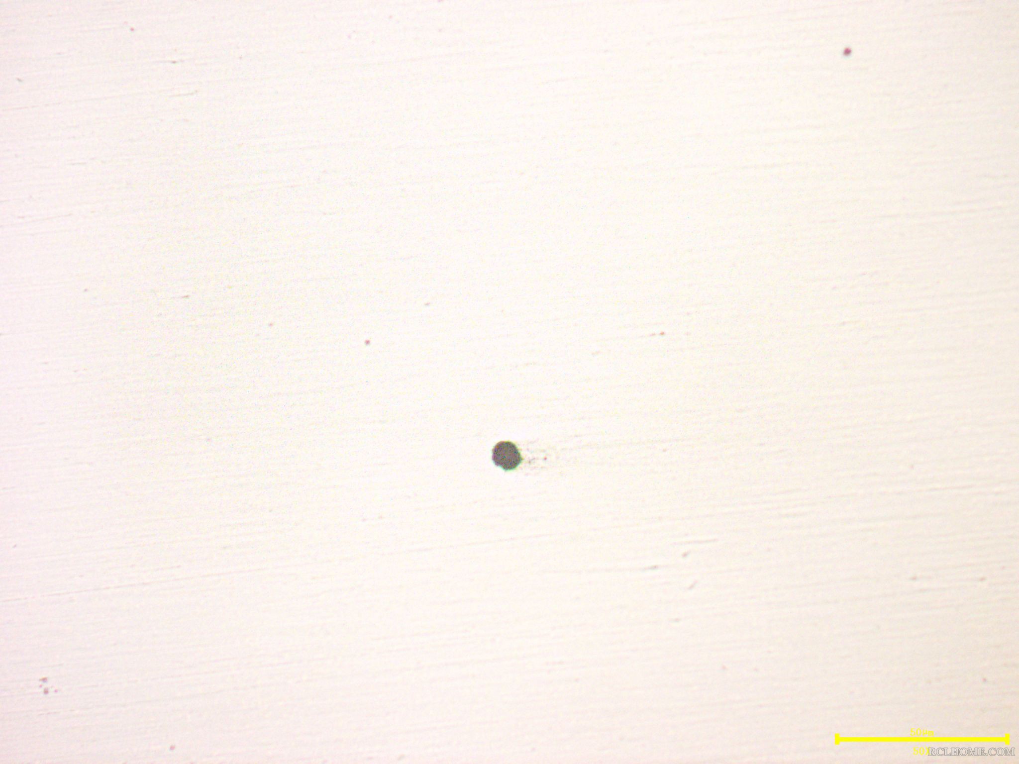

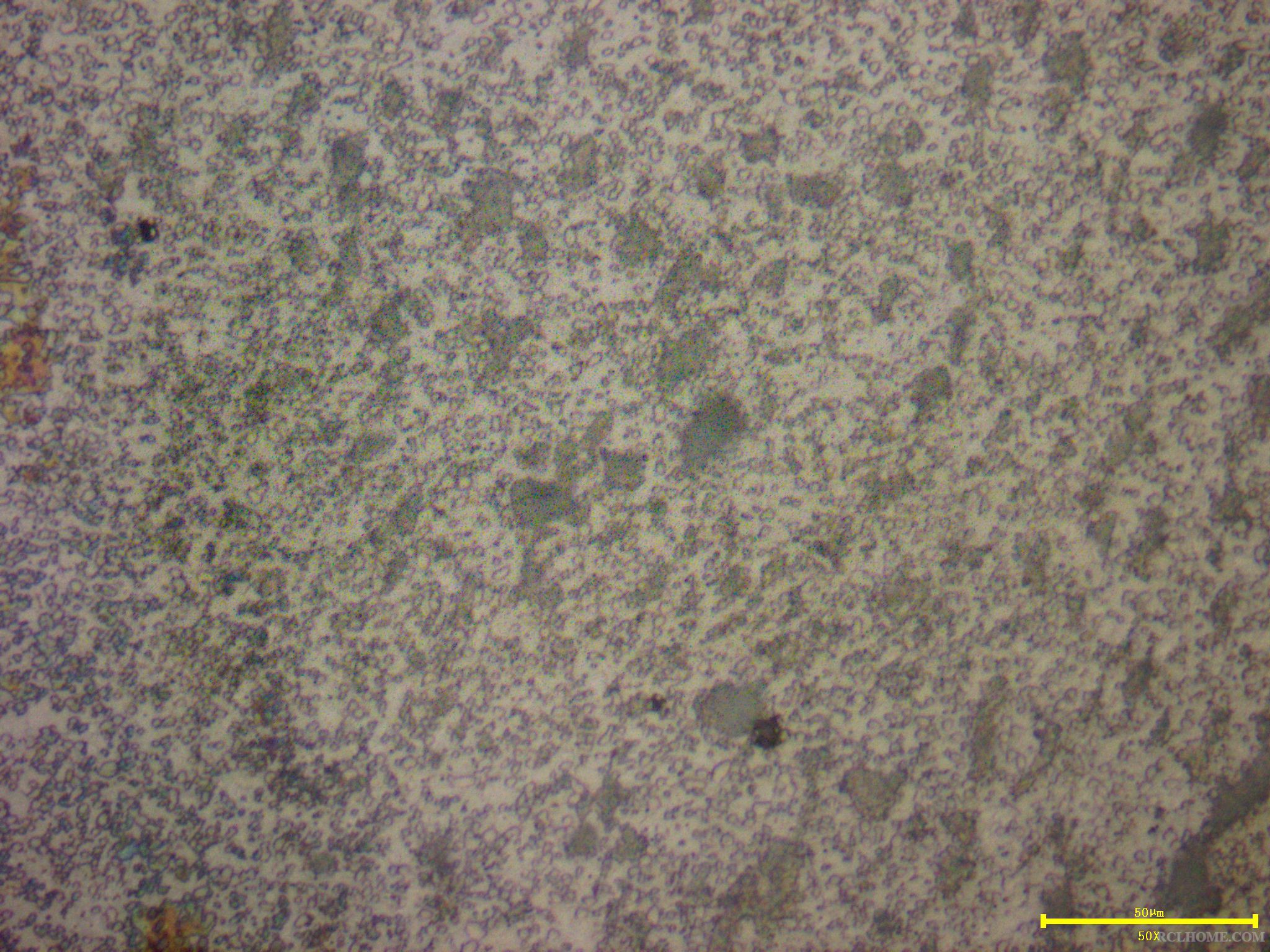

大神们进来帮我分析下这表面是什么东西,像是脏东西一样,不过我磨了好几遍还是有。不知道是什么
1000倍
1000倍

不腐蚀看一下确定是否夹杂    做个淬火再做金相看一下看看成分和组织上的差异

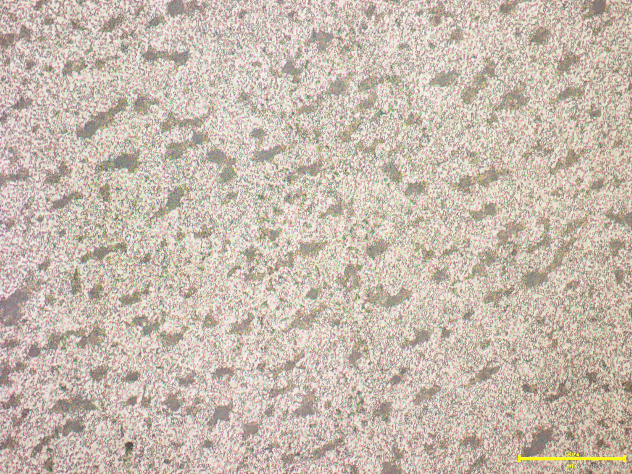

没腐蚀图片 500倍

感觉像水迹。

肯定是水迹

不是水迹 我也不知道什么东西,做好吹干我在用纸巾擦一遍 在腐蚀就看不到了,肯能是粉末

抛光后没清理表面造成?

脏东西 抛亮后  再加些水抛就干净了
