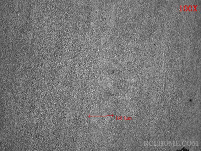

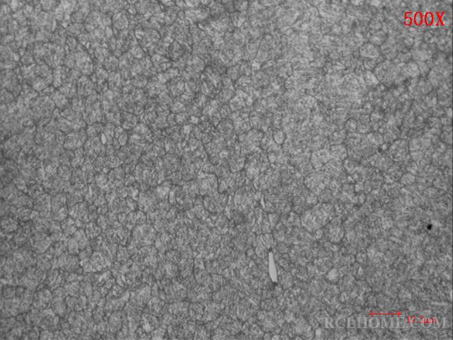

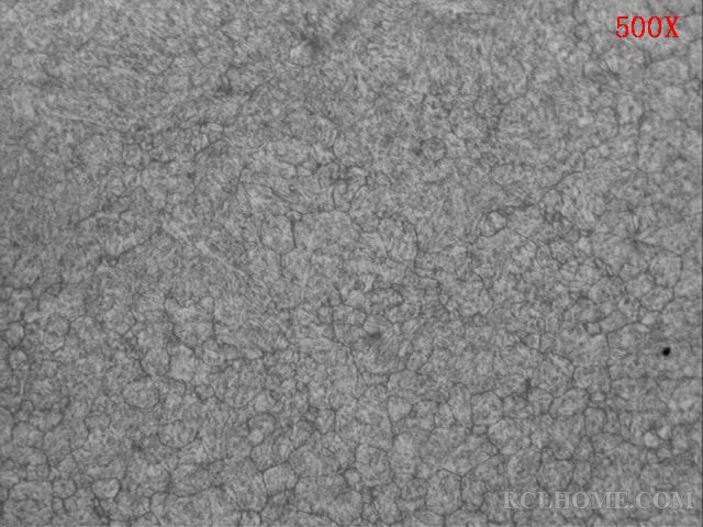

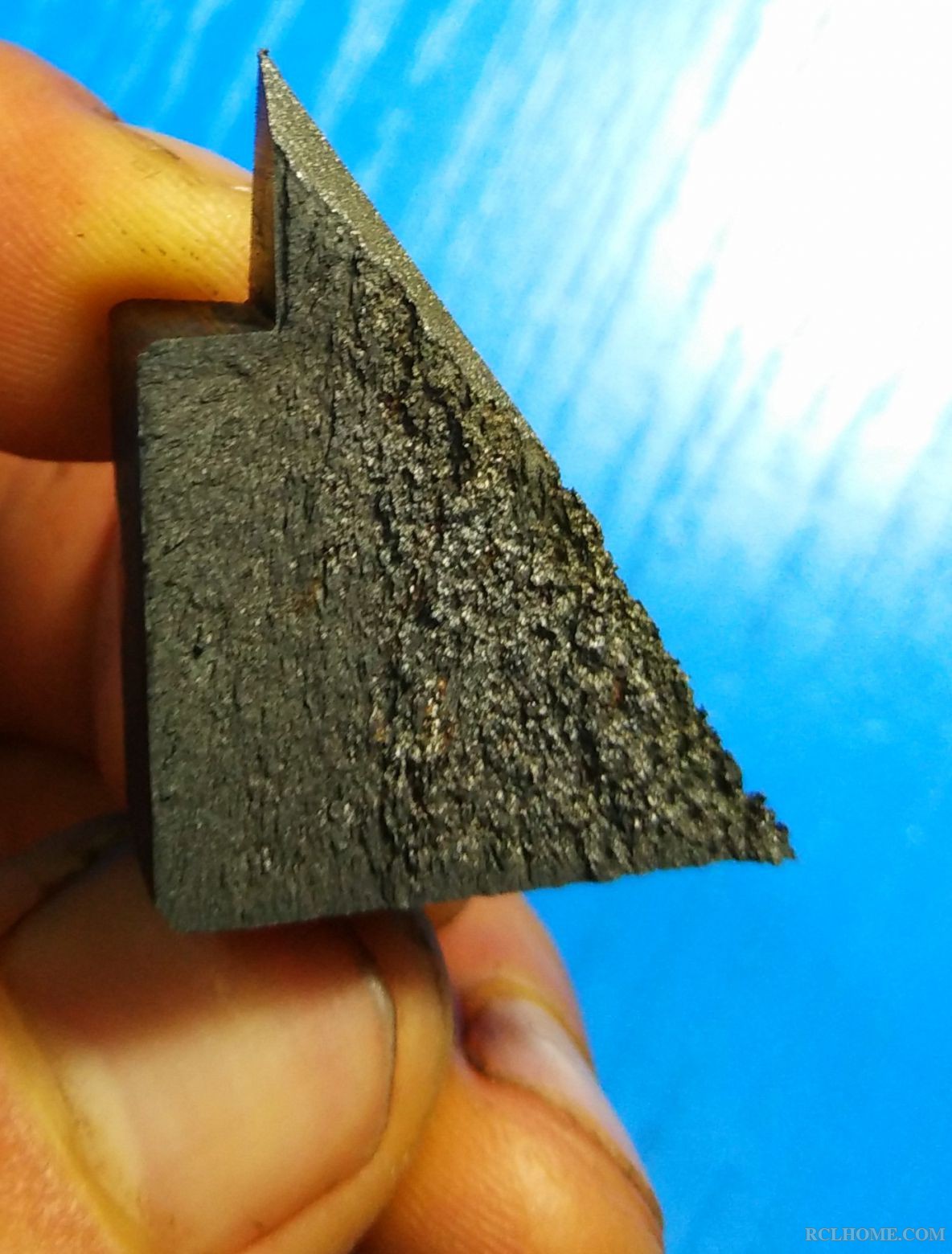

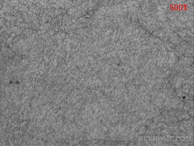

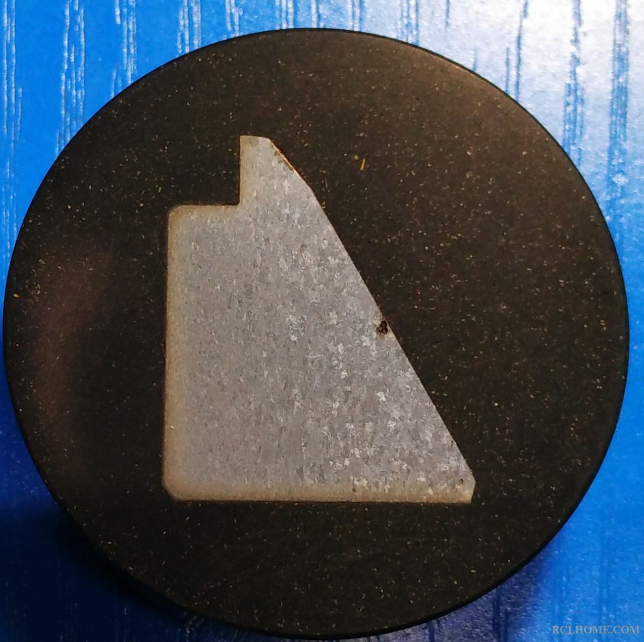

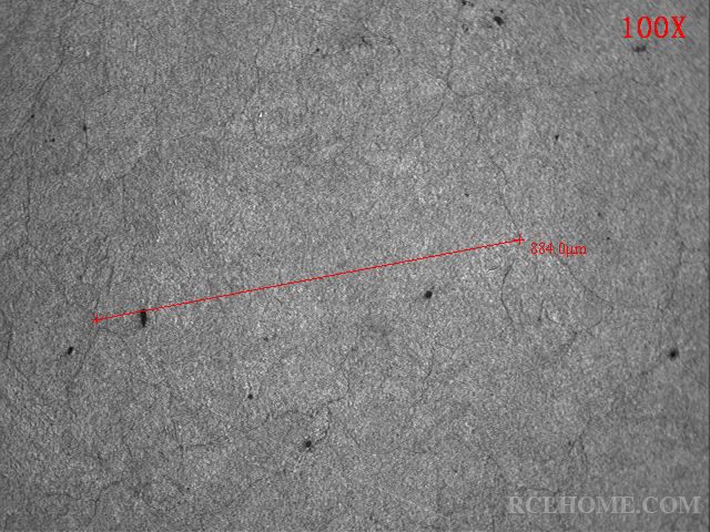

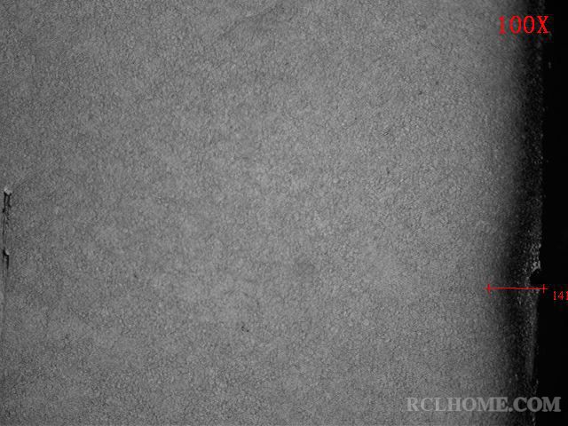

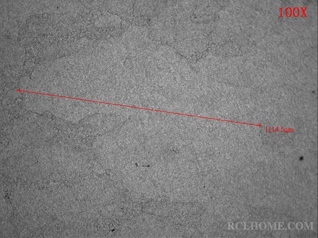

       最近一个星期供应商供给我们的H13热锻模连续性的开裂,最少只做了70件产品就开裂报废,而且模具表面磨损拉伤,因为没有做过模具,很多东西都不太懂,特对开裂模具切割后进行金相检测分析,马氏体组织没有做出来,感觉组织像是索氏体组织,不好评级。只能对晶粒度进行检测,检测的结果让人不可思忆。现在上传几张粗大晶粒的图片以及表面异常组织图片,希望大家帮忙看看表面异常组织到底是不是增碳造成的。另外对于模具检测方面可不可以只检测晶粒度?
除了表面稍微细点,次表面都是粗大韧窝沿晶裂纹,金相镶块很明显的看到晶粒粗大。

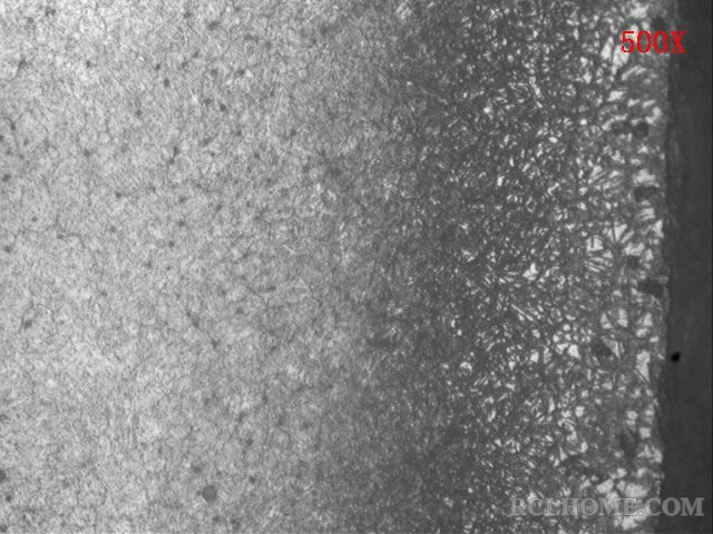

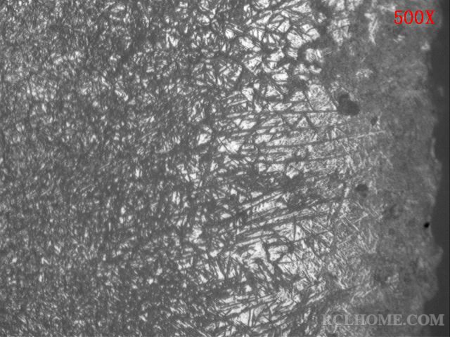

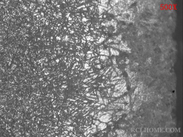

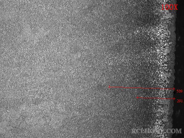

表层异常组织,初步分析表面磨损拉伤和该组织有很大关系
20170315163305_010_2273_2273_看图王.jpg 20170315163732_010_2273_2273_看图王.jpg 20170315163806_010_2273_2273_看图王.jpg

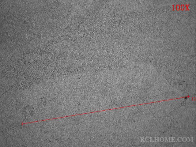

      芯部基本上都是粗大晶粒,但是接近表面部位有混晶出现,不完全是粗大晶粒,这对怀疑淬火温度过高产生了不确定,很怀疑原材料组织有问题,不然为什么表面会有很细的晶粒,同时又有很粗大的晶粒。
20170315163419_010_2273_2273_看图王.jpg 20170315163640_010_2273_2273_看图王.jpg 20170315163706_010_2273_2273_看图王.jpg

材料,材料是什么材料?看着表面都被残奥占领了

表面残奥好多啊

表面马氏体及其粗大,残奥也太多了。晶粒的混晶现象表明原材料锻造也有问题

是啊,表面残奥很多,感觉像是表面增碳了,可是供应商说了真空炉淬火,真不知道,这个表面这么多的残奥怎么来的。

一般什么情况会造成表面组织差异这么大呢。

表面残奥、马氏体和芯部明显不一致,这个差异应该不是热处理造成的。原材料也是该供应商卖给我们的,圆钢退火态卖给我们,机加成型,我只是负责机加工,原材料退火态给我们机加工,加工完成再送回去热处理,供应商等于就是包材料和热处理。

   供应商号称真空淬火,我怀疑表面增碳,今天特对表面进行了光谱分析,表面含碳量0.989%。芯部符合H13成分要求。现在基本可以确认供应商不是真空淬火。

这种晶粒度不早期断裂都说不过去了。
未必是最后热处理的问题,可能是组织遗传,预先热处理偷工减料的结果。表面细晶可能是加工应力导致的再结晶。

      供应商改进过后的试样已经做回来了,经检测晶粒8.5级,但是发现有混晶情况,供应商说生产的温度是1050℃,温度没有问题,初步怀疑原材料混晶造成。表面依然有增碳,问了供应商说是用真空油淬炉,我现在也不敢肯定是不是真空炉中门漏气,油气进入造成的(没有用过真空炉),我让供应商自己查找原因,给我一个回复,如果最后的结果不满意,我打算自己带试样过去看着进真空炉,再拿回来测试表面还有没有增碳。

这个腐蚀效果说混晶证据不足

怎么样才能更好的证明呢?求赐教。
