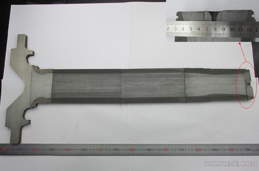

我又来了,发个感应曲线而已
签到天数: 27 天
97
471
471
发表于 2017-3-19 13:21:23 | 显示全部楼层 |阅读模式
由于设备原因,这东西做完要20分钟一件

干一件花20分钟?

 楼主| 发表于 2017-3-19 14:54:21 | 显示全部楼层
是的,当前设备频率有点高,硬化层拐角地方上下要求不低于10,右边一段要求不低于12
发表于 2017-3-19 19:52:30 来自手机 | 显示全部楼层
是货车半轴吗?

发表于 2017-3-20 07:39:12 | 显示全部楼层
想问一下,这么大的试样是怎么做出来的,平面磨吗?

发表于 2017-3-20 08:09:59 | 显示全部楼层
线切割后小砂轮打磨淬火部位腐蚀后就可以了

发表于 2017-3-21 09:23:11 | 显示全部楼层
是腐蚀的原因还是别的?芯部颜色有三个级别呢
发表于 2017-3-21 09:54:28 来自手机 | 显示全部楼层
这么大的试样,做成这样相当不错了。

发表于 2017-3-21 16:24:52 | 显示全部楼层
很棒的层深,过渡区很小
发表于 2017-3-21 17:36:32 | 显示全部楼层
楼主是酸煮的试样!如果大盘凹槽内R处再有硬化层就更完美了!

发表于 2017-3-21 19:18:53 | 显示全部楼层
不是吧  这个就是打磨一下,腐蚀得到的啊
发表于 2017-3-22 08:55:14 | 显示全部楼层
Abo 发表于 2017-3-21 19:18
不是吧  这个就是打磨一下,腐蚀得到的啊
两种腐蚀后的效果是不一样的,楼主这个都看到金属流线了!
发表于 2017-3-22 14:24:43 | 显示全部楼层
一直在想的是20分钟里面加热用多久
时间长了芯部温度上去,一是过渡层会变厚二是湛透性差的材料硬层会越烧越薄

 楼主| 发表于 2017-3-31 15:57:07 | 显示全部楼层
装载机半轴

 楼主| 发表于 2017-3-31 15:57:58 | 显示全部楼层
这个是专业实验室做的,平磨过

 楼主| 发表于 2017-3-31 15:58:51 | 显示全部楼层
那个地方人家没要求

 楼主| 发表于 2017-3-31 16:03:55 | 显示全部楼层
龟山淬火 发表于 2017-3-21 18:32
我给一汽做过半轴,也只是刚刚合格。
我现在是都超出技术要求2mm,以免波动造成不合格,这货是要给美帝用的

 楼主| 发表于 2017-3-31 16:05:25 | 显示全部楼层
腊月寒沫 发表于 2017-3-22 14:24
一直在想的是20分钟里面加热用多久
时间长了芯部温度上去,一是过渡层会变厚二是湛透性差的材料硬层会越烧 ...
连续淬火,连续淬火。连续淬火,重要的事情说三遍,嘿嘿
发表于 2017-3-31 22:04:48 | 显示全部楼层
扫描淬火,半轴长度1米的20分钟扫完功率也要很大的。

发表于 2018-2-5 14:49:20 | 显示全部楼层
我想请教一下,花键端面卡环槽是怎么处理的?先淬火后切槽还是先切槽后淬火(通过调节冷却介质来控制淬火裂纹)?

 楼主| 发表于 2018-4-27 17:02:07 | 显示全部楼层
CHzzN 发表于 2018-2-5 14:49
我想请教一下,花键端面卡环槽是怎么处理的?先淬火后切槽还是先切槽后淬火(通过调节冷却介质来控制淬火裂 ...
这个是热前做好的,淬火到末端的时候降低加热功率控制好温度

发表于 2018-4-28 09:10:47 | 显示全部楼层
槽底的层深有多少?淬火液的浓度生产过程中控制在多少范围内?

 楼主| 发表于 2018-4-29 10:15:17 | 显示全部楼层
槽底硬化层在4mm,淬火液浓度控制在6--8,尽量靠上限,防止裂纹,最早卡簧槽顶端我有一个退火程序段来着,太麻烦就去掉了,及时回火,控制在2小时之内回

发表于 2018-6-10 10:30:54 | 显示全部楼层
连续感应淬火都可以做到这个水平。半轴的感应淬火谈点个人看法:
1、采用连续感应淬火的方式更好,这样对设备功率要求不高,120Kw的设备就可搞定。而采用扫描法同时加热,对设备功率要求大些,以前测算过一些半轴,大概1000Kw吧,甚至更高。
2、对比过连续加热与扫描同时加热,连续加热淬火后的硬化层过渡区或叫热影响区的宽度要少得多
3、对半轴感应加热,R角原来难点,但现在均可完美解决,关键是用机加+焊接方式或机加+模具成型方式制作感应器,手工感应器该淘汰了,手工的东西可以作艺术品,但在工业上是没有精度的。
