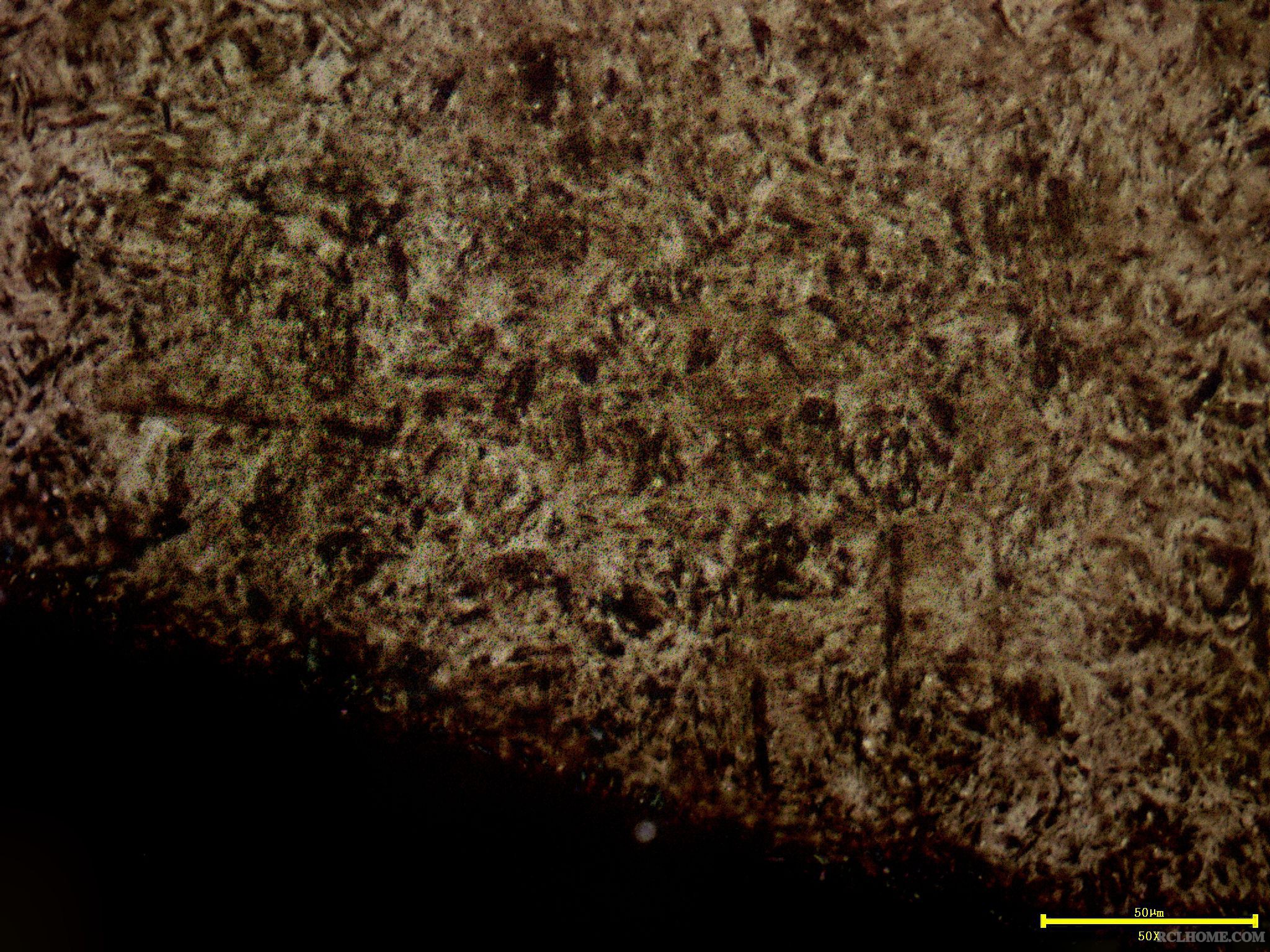

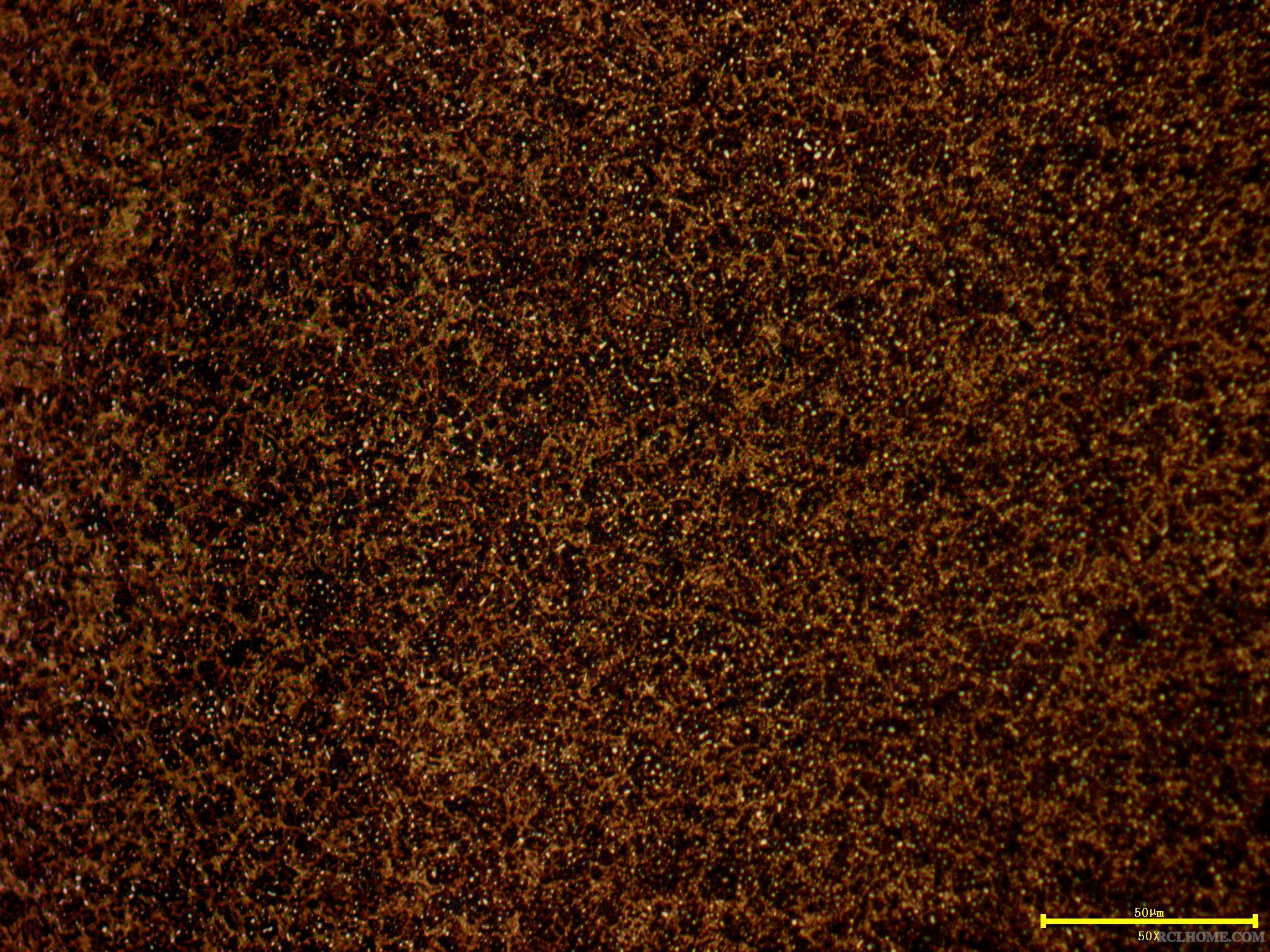

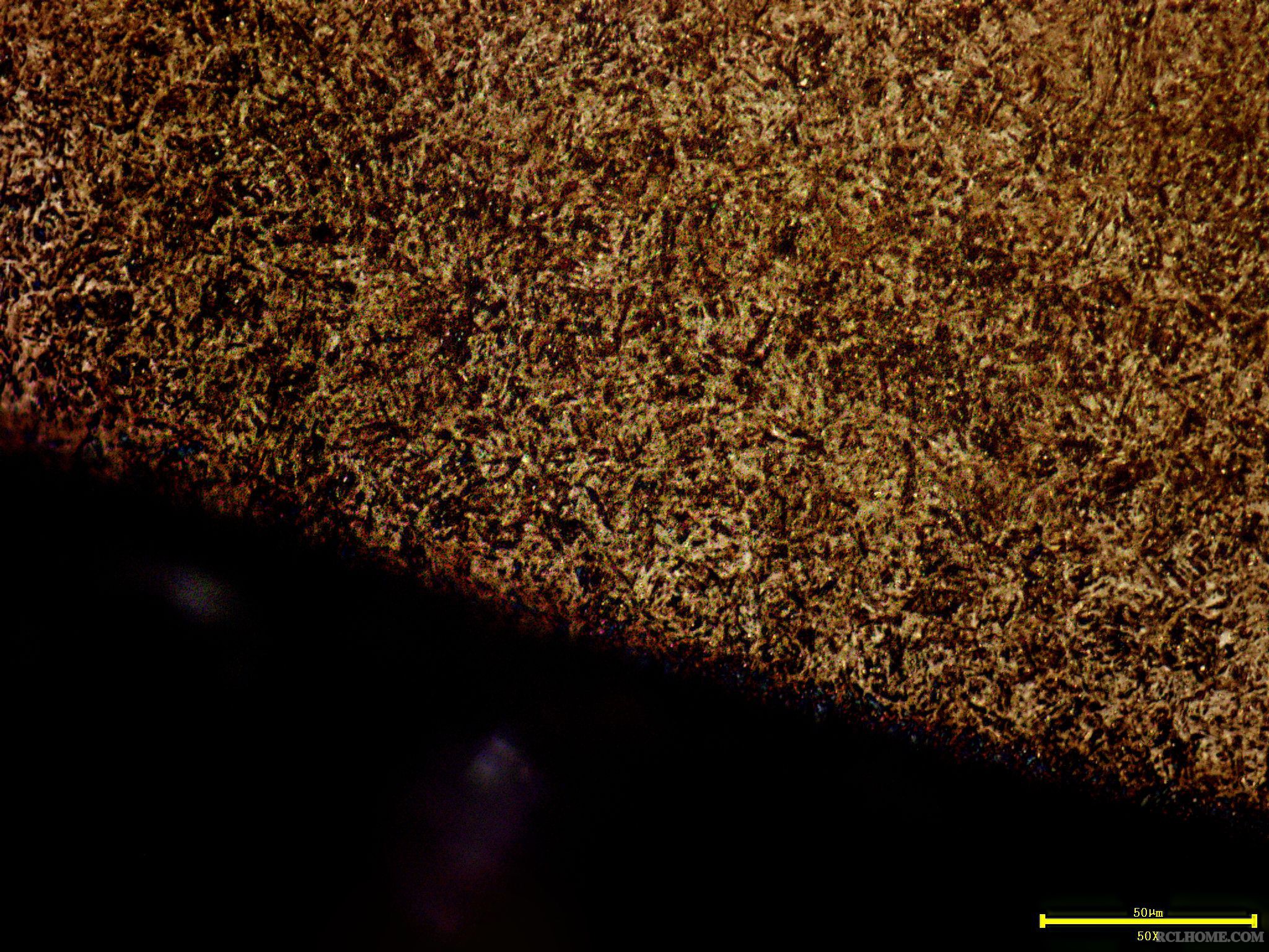

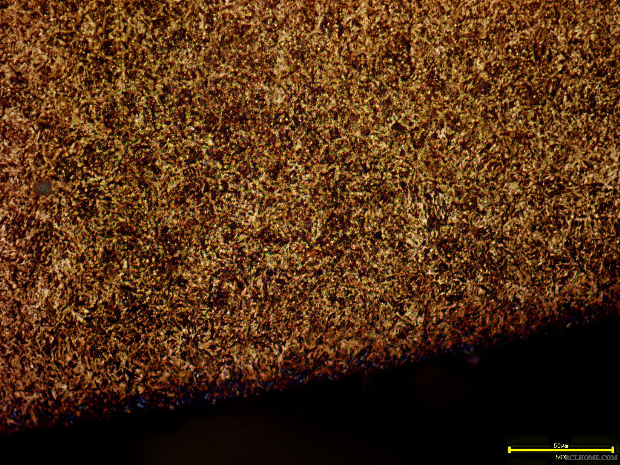

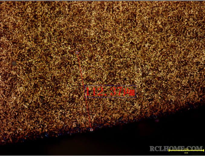

各位高手 帮我看下是否脱碳了,帮我说明下组织情况,我自认为是贫碳了
表面组织
表面组织
心部组织

发表于 2017-3-28 17:07:46 | 显示全部楼层
我认为还好,没有明显的脱碳,正常

 楼主| 发表于 2017-3-28 17:11:29 | 显示全部楼层
Abo 发表于 2017-3-28 17:07
我认为还好,没有明显的脱碳,正常

发表于 2017-3-28 17:17:02 | 显示全部楼层
wlmling 发表于 2017-3-28 17:11
硬度是低了 碳化物也比心部明显少
那可以打光谱,达到要求就好,我之前在主机厂接触过好的轴承钢,我觉得你做的还可以。

 楼主| 发表于 2017-3-28 18:50:27 | 显示全部楼层

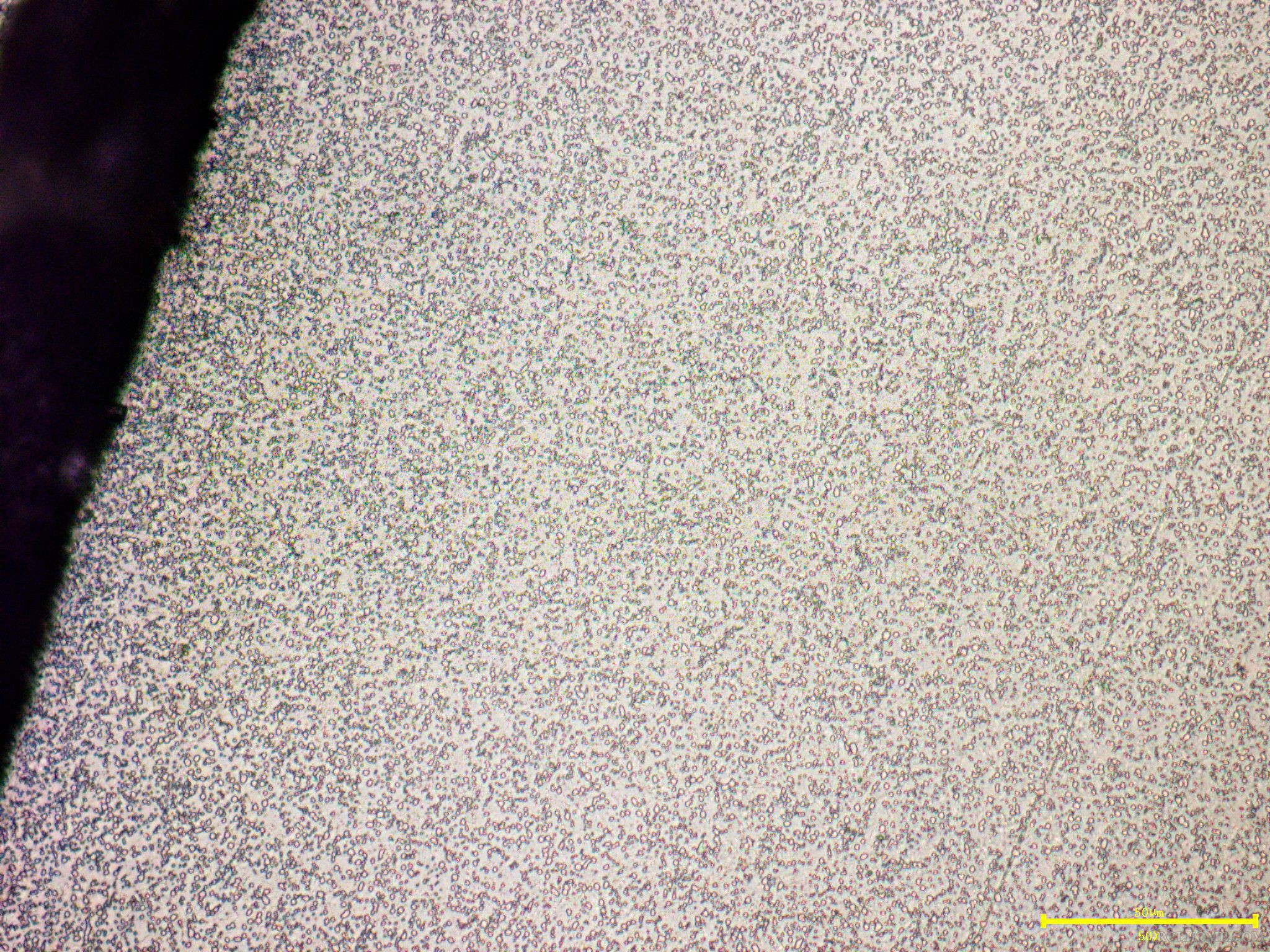

Abo 发表于 2017-3-28 17:17
那可以打光谱,达到要求就好,我之前在主机厂接触过好的轴承钢,我觉得你做的还可以。 ...
你看这个脱贫碳图谱和我做的那个多像啊
发表于 2017-3-28 19:42:44 | 显示全部楼层
应该是现在100×下看吧!!!!

发表于 2017-3-28 20:53:28 | 显示全部楼层
wlmling 发表于 2017-3-28 20:11
大神们速速来教育我,特别急急
没看出来脱碳。成品钢球成品前最后一道工序是研磨吧??

发表于 2017-3-28 20:54:35 来自手机 | 显示全部楼层
没有看到脱碳层啊!硬度低,具体低到多少了?

 楼主| 发表于 2017-3-28 22:06:36 来自手机 | 显示全部楼层
表面碳化物明显比心部少很多

 楼主| 发表于 2017-3-29 08:05:28 | 显示全部楼层
心沐长风A 发表于 2017-3-29 07:12
表面少很多,那是不是说明还是有碳化物的。
一点点 非常细小 心部碳化物就大很多 比较多

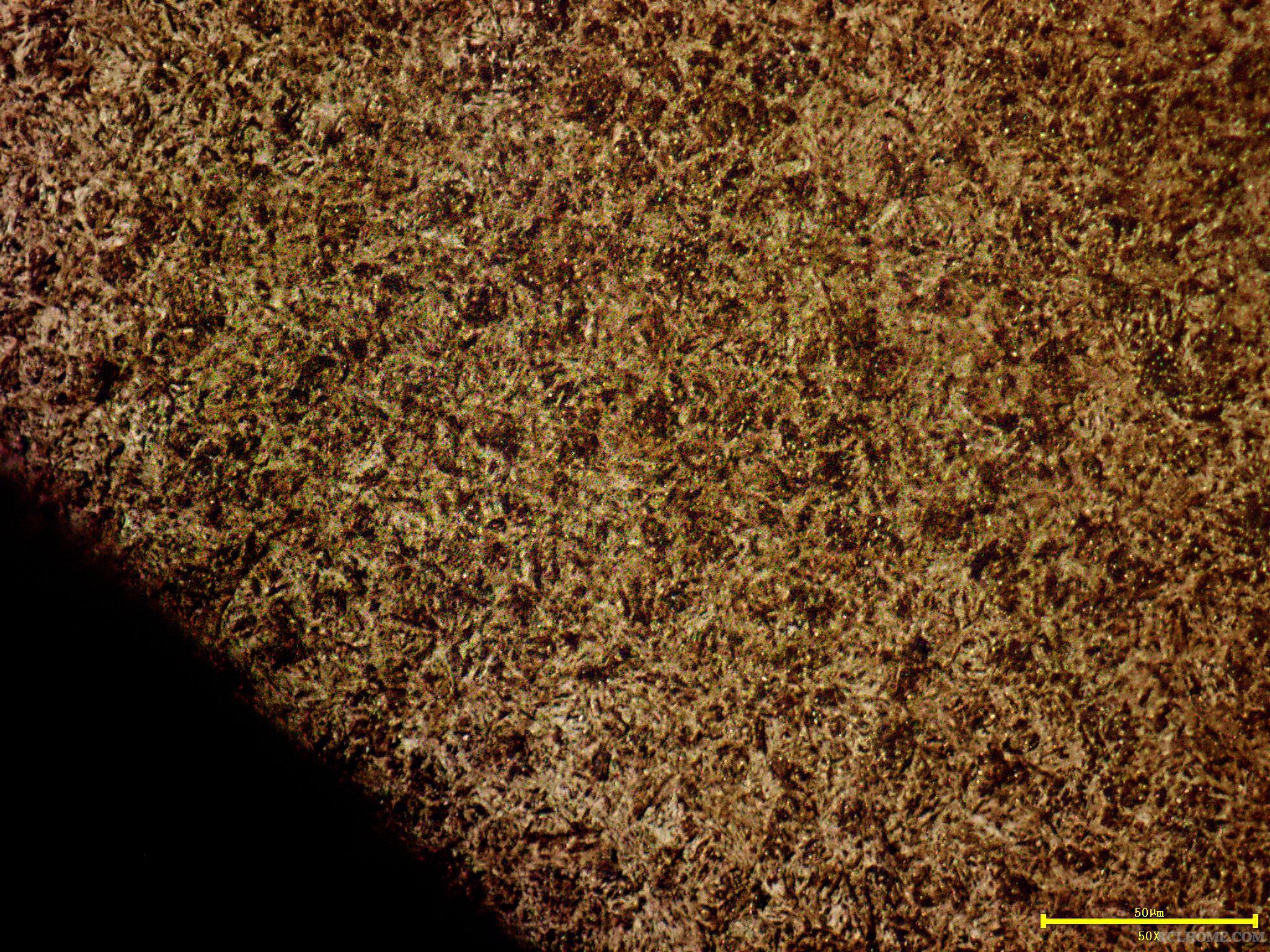

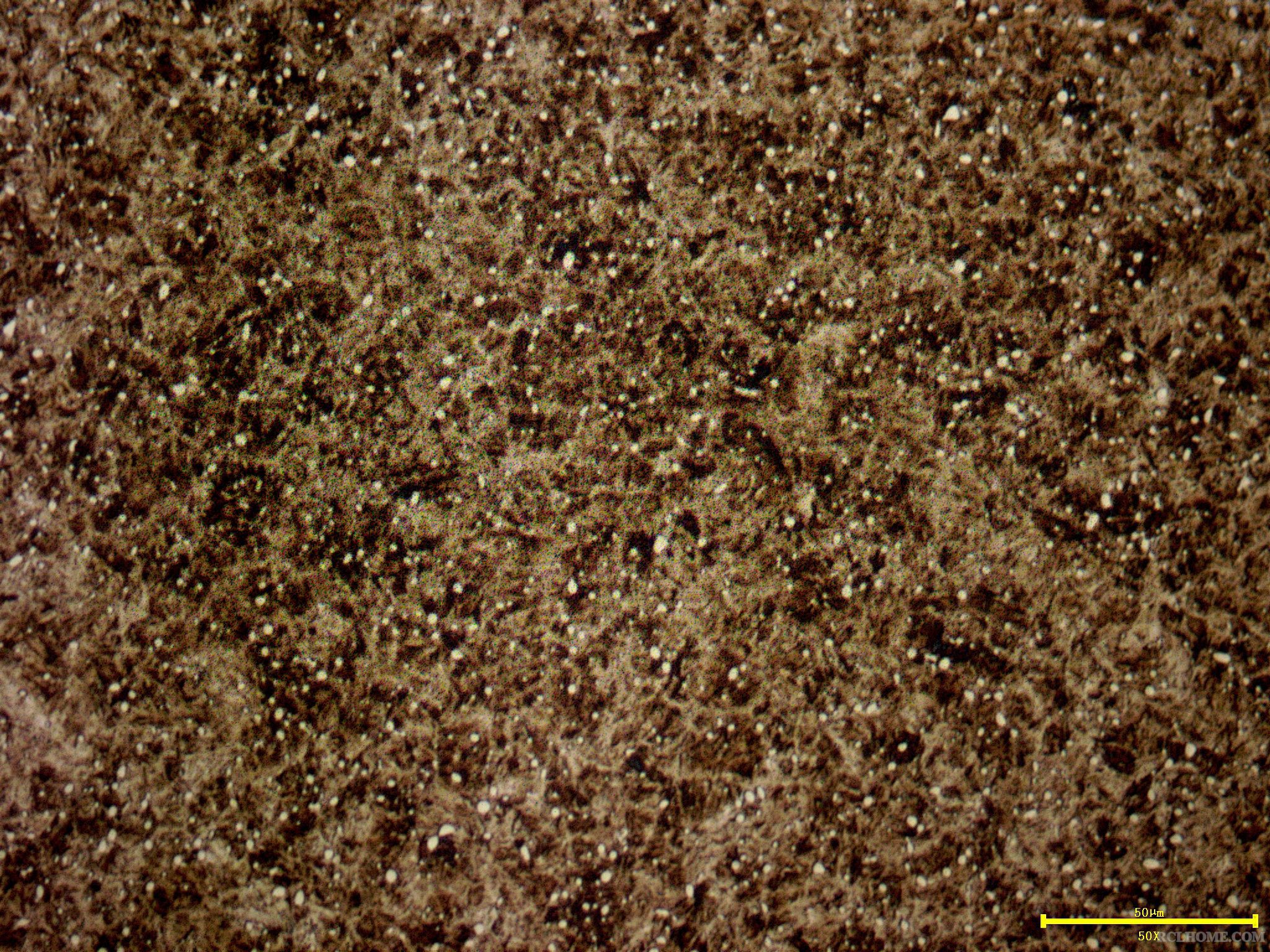

 楼主| 发表于 2017-3-29 08:10:02 | 显示全部楼层
或许1000倍看明显点。1000倍下表面白亮点明显很少,心部就多。如果按照标准图谱比较表面的金相是部合格了

发表于 2017-3-29 09:03:54 | 显示全部楼层
表面组织过粗,个人认为排除了真实炉生产的原因,很有可能是高温进炉所致,也不叫贫碳,而是碳化物的溶解,所以看起来数量是少了。仅供参考,事实还需要调查真相。

 楼主| 发表于 2017-3-29 10:50:00 | 显示全部楼层
还有没有大神有不同观点的 求赐教 。表面硬度大概684HV  心部814HV 我们公司的要求是810HV以上的硬度
发表于 2017-3-29 12:08:51 | 显示全部楼层
微脱碳是肯定的。
楼主判断是对的,表面的残留碳化物和心部比较,明显数量少,尺寸小。
发表于 2017-3-29 13:19:20 | 显示全部楼层
根本原因应该是炉子的碳势低了,840C加热的话,真实碳势在0.7%左右应该就可以避免这种情况发生。

发表于 2017-3-30 10:36:44 | 显示全部楼层
GCr15是过共析钢,在830-850度奥氏体化时,碳化物部分溶解到奥氏体里,会保留少量未溶的碳化物。如果继续升高温度到880-900度范围,碳化物会全部溶解。
在830-850的正常加热温度保温后淬火,如果表面碳化物变大,数量变多,说明加热时的气氛是渗碳气氛,气氛和钢的表面发生的反应让零件表面增碳,反之,淬火表面组织如果观察到碳化物数量比心部少,个头也细小,则说明有表面脱碳了,气氛碳势低,很容易出现此种情况。
这很好理解啊。

GCr15的材料,如果要达到更好的机械性能,应该球化后淬火,
签到天数: 164 天
43

发表于 2017-3-30 10:57:07 | 显示全部楼层
既然你都懂了,那有什么不好理解的?我不明白哪里让你那么纠结?
表面碳化物少,心部碳化物多,不是脱碳是什么?
奥氏体转变,是碳化物溶解过程,在奥氏体区的某一个温度下,碳化物溶解度的溶解度是有极限的,奥氏体含碳量超过这个极限,就会保留未溶的碳化物,形成奥氏体和碳化物的混合组织;低于这个极限就是全溶,得到单相奥氏体。
如果奥氏体的成分表面和心部不一样,自然在碳化物的数量和个头上有差别喽。
发表于 2017-3-30 11:04:17 | 显示全部楼层
这个脱碳不是我们说的原材料脱碳,是在淬火的奥氏体化的过程和保温过程里脱碳的,根本原因是淬火时炉子的气氛碳势低了。
如果你在这种温度和气氛条件下保温更长时间,表面就看不到碳化物了。也就是说,心部在这个温度下还是两相组织,表面已经快成单相奥氏体组织了。
