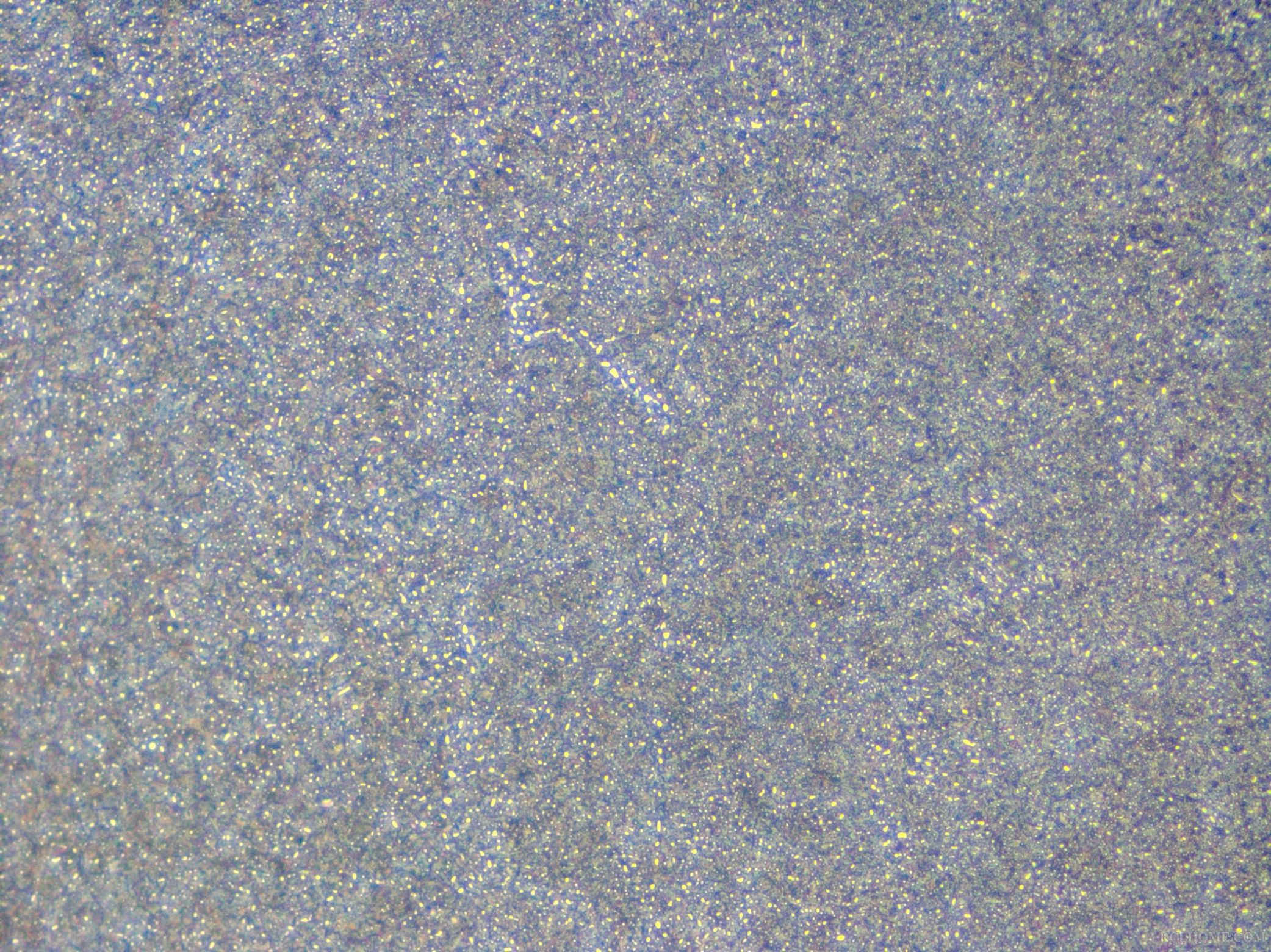

如题 轴承钢这碳化物怎样?

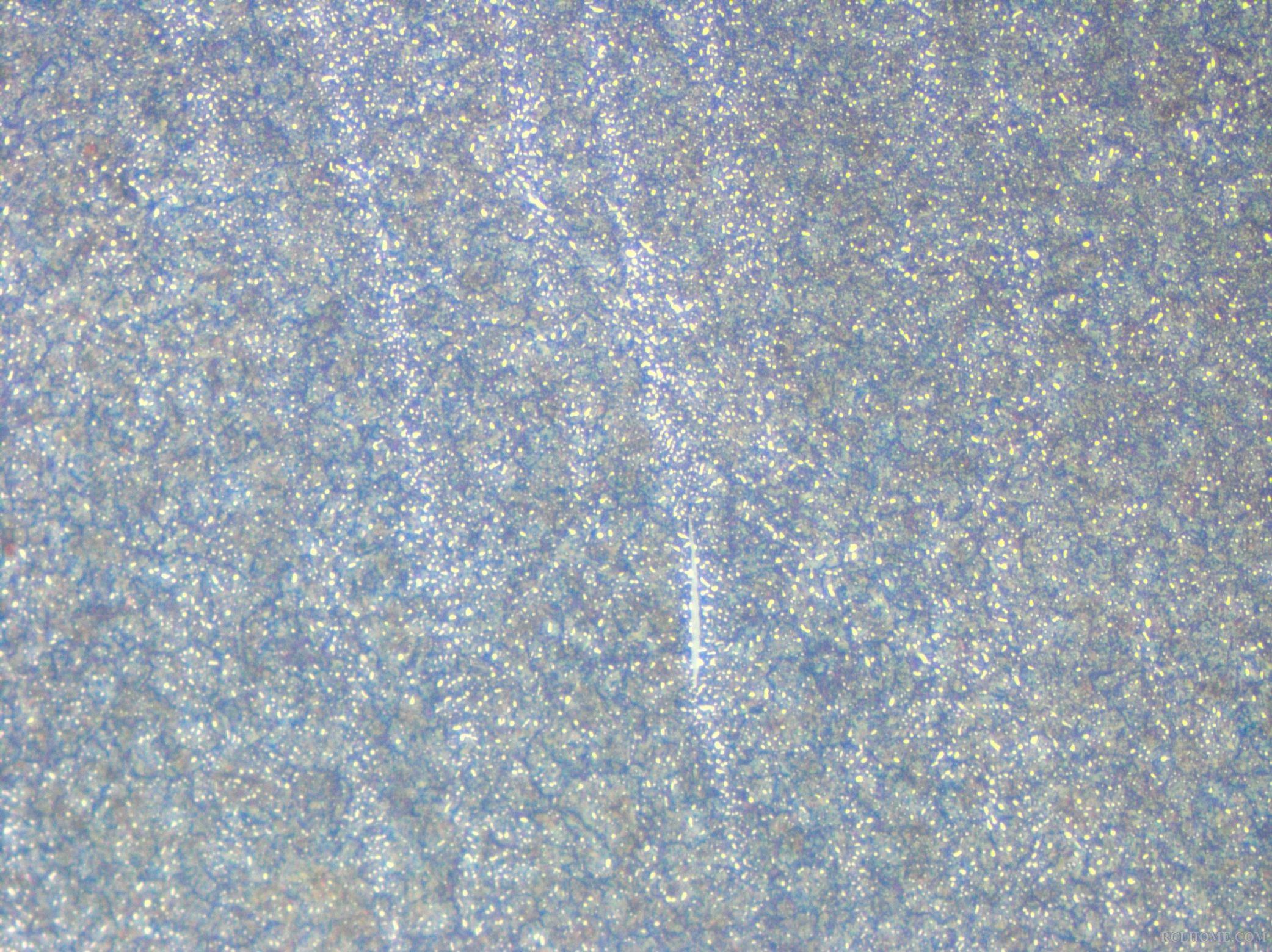

 楼主| 发表于 2017-4-1 17:56:12 | 显示全部楼层
大家看看这种是哪个环节出问题了

发表于 2017-4-2 14:17:53 | 显示全部楼层
网状2级,带状2级

发表于 2017-4-2 16:29:54 | 显示全部楼层
带状遗传,原材料需好好把关

发表于 2017-4-2 17:07:38 | 显示全部楼层
这种碳化物带状组织选择合适的锻造比应该能消除。

发表于 2017-4-2 23:51:58 | 显示全部楼层
碳化物有网状分布,,其中级别达到2.5级,请参考国标18254或机械行业1255标准;个人看法与原材料和退火球化工艺有关

发表于 2017-4-2 23:54:15 | 显示全部楼层
Abo 发表于 2017-4-1 17:56
大家看看这种是哪个环节出问题了
你这个带状碳化物,与冶炼偏析,或材料锻造处理不当带来的问题;其中一条硫化物夹杂。请参考夹杂物评论

发表于 2017-4-3 07:35:41 | 显示全部楼层
大家看看这种是哪个环节出问题了
原材料,碳化物带状偏析
你看楼主第一个图片,是否有网状碳化物分布。你看到后发的带状组织  发表于 2017-4-22 22:40
