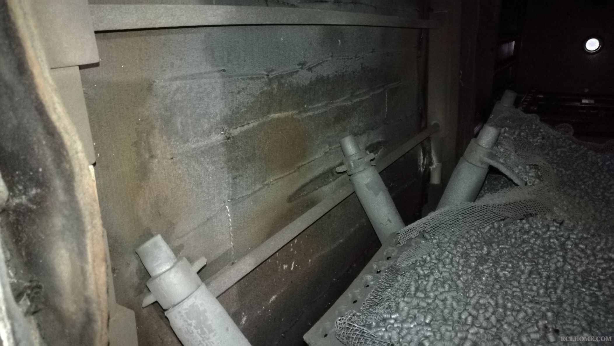

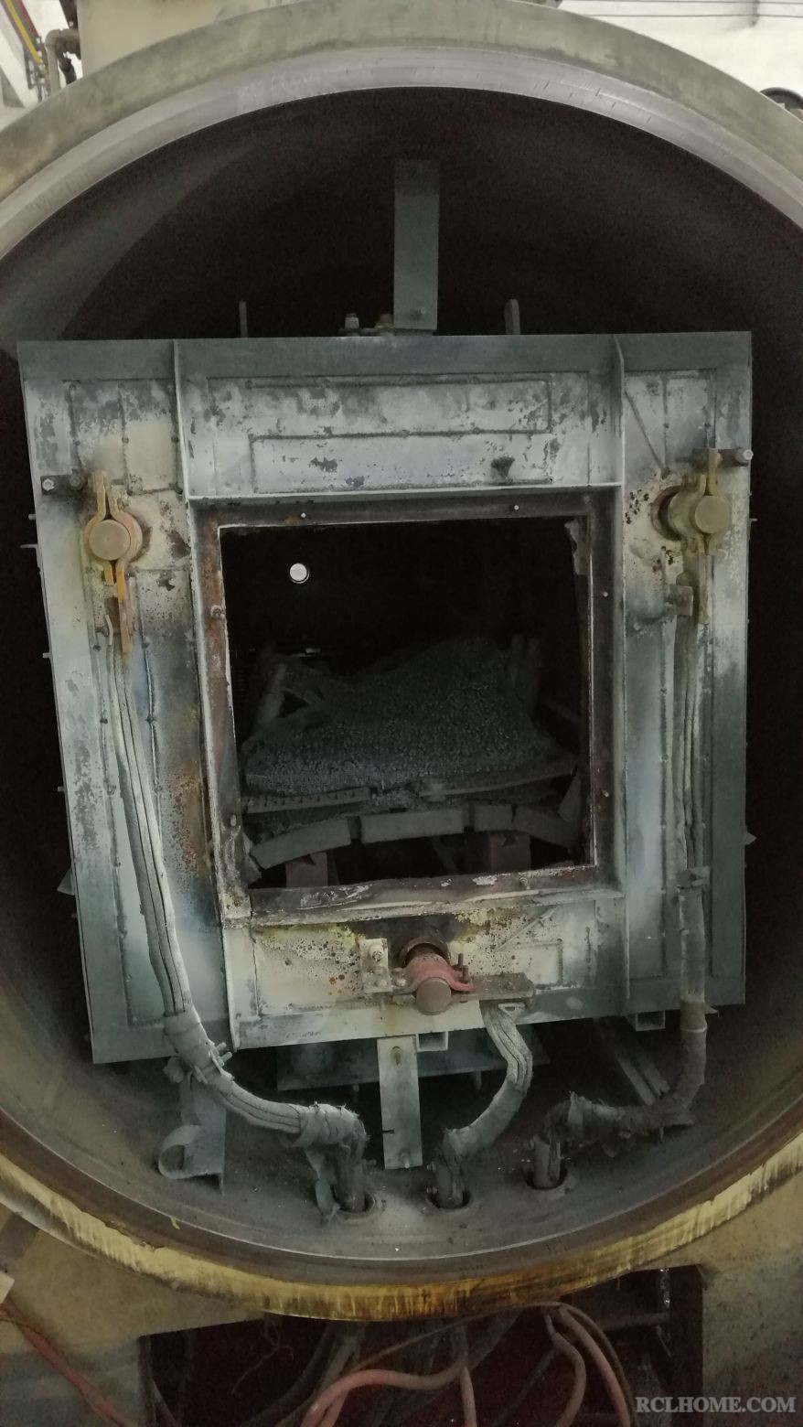

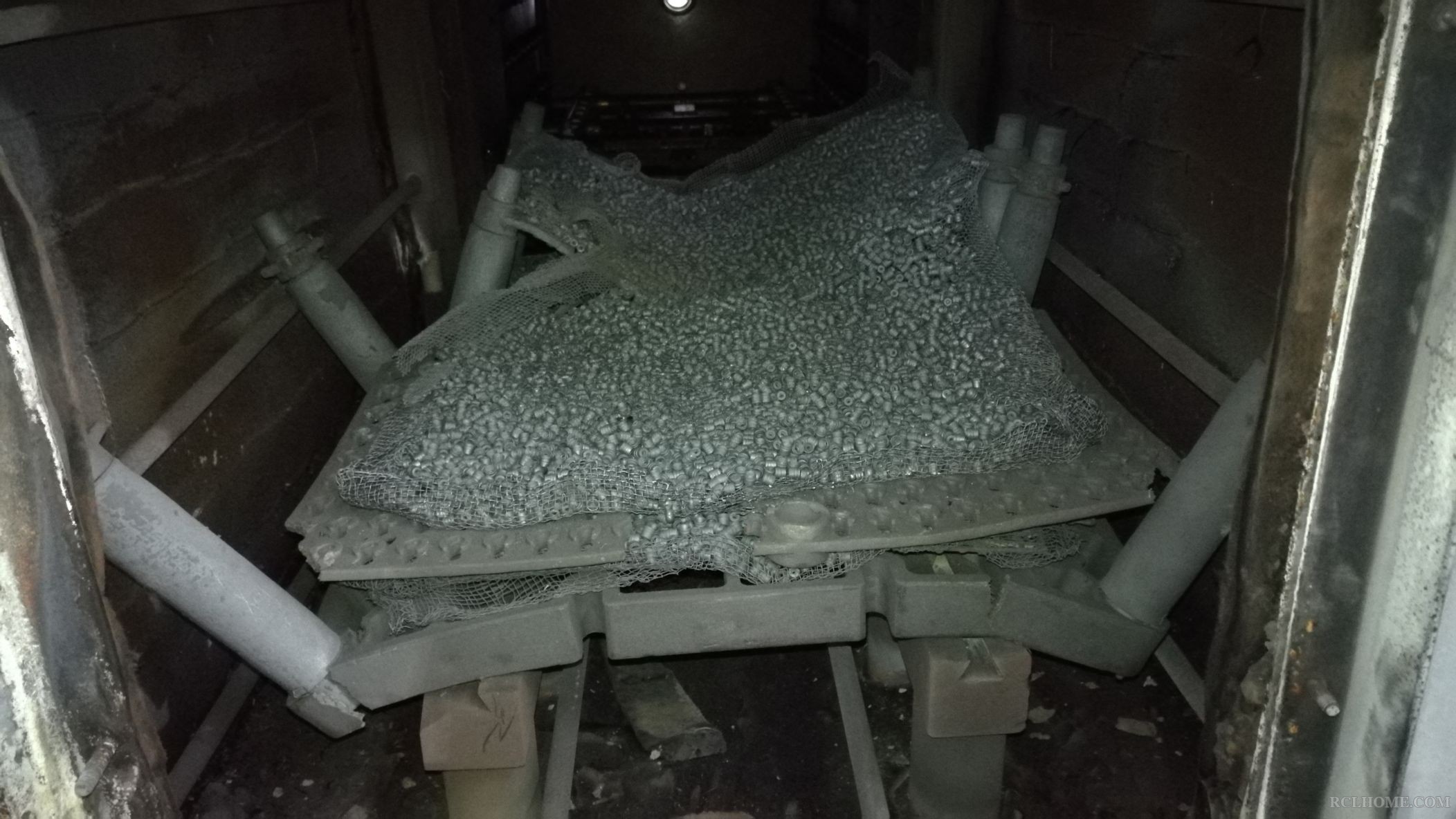

已知信息:设备升温处理产品的温度并不高,只有不到800℃,在进炉后,一切都是正常的,热室抽真空到5Pa,开始加热电流也正常。之后工人离开过现场,30多分钟后回来发现温度还是760多度,真空度异常,当时也没有留意到电流和电压,作了紧急停炉处理,后检查发现是热电偶漏气,冷下来发现是热电偶的的瓷套管断了,料盘上的产品有熔化现象。

热电偶在停止加热前都有温度显示,只是陶瓷保护套管断子,造成设备漏气,当时的温度是760多度,对不对就不确定了,热电偶是S型。
而产品的熔化,根据现场的情况分析来看,应该是料架的支柱搭在两边的发热体上,相当于直接短路,料架成了发热体,由于电路有限流保护,可能以最大电流加热了一段时间,直到真空度异常被操作者发现而停炉。
如果是整体温度过高的话,可能不是局部熔化。

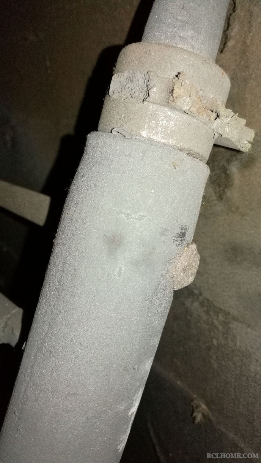

发表于 2017-4-5 07:59:27 | 显示全部楼层
hongqk 发表于 2017-4-3 20:04
热电偶在停止加热前都有温度显示,只是陶瓷保护套管断子,造成设备漏气,当时的温度是760多度,对不对就 ...
看第一张照片,应该高温导致料盘变形开裂,立柱最后接触导电。第二张照片,门口位置被高温烤的颜色。个人的分析
 楼主| 发表于 2017-4-5 12:13:59 | 显示全部楼层
签到工程师 发表于 2017-4-5 07:59
看第一张照片,应该高温导致料盘变形开裂,立柱最后接触导电。第二张照片,门口位置被高温烤的颜色。个人 ...
料盘是整体铸造的,四个固定圈全部断掉,非常蹊跷。同样的前一排是向中间塌陷弯曲是正常。
发表于 2017-4-5 12:43:31 | 显示全部楼层
感觉这个加热室的加热元件很看不懂,是碳棒吗?似乎也不像啊。
内壁上那两根圆的是什么?

 楼主| 发表于 2017-4-5 17:27:17 | 显示全部楼层
内壁上那两根圆的是什么?  ...

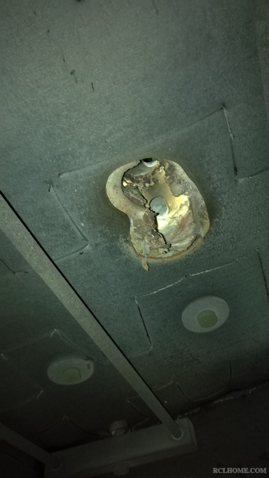

这是真空炉常用的加热元件,用的是石墨棒。第3、4张图分别是炉内左右两边的近照,发热元件被料柱压断了,加热元件可能通过料盘柱导电,熔入了料盘柱。
