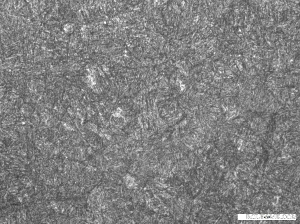

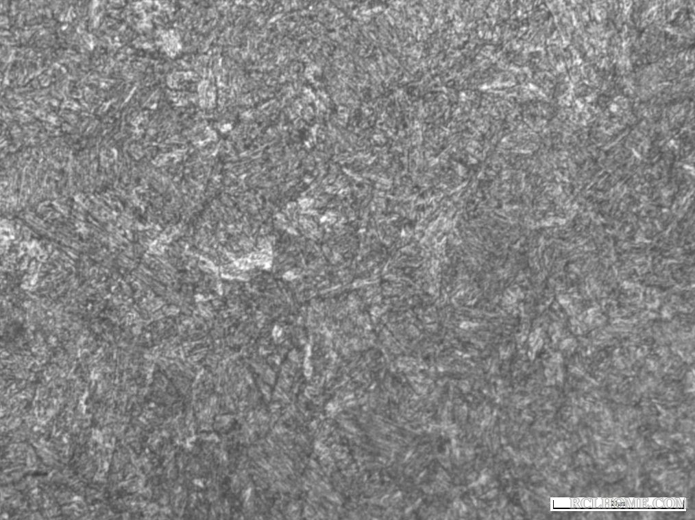

材料:42crmo
热处理状态:正火后调质
这个组织质检员判不合格说有网状组织,评级为五级,我有点不太认同麻烦坛子里的专家帮忙判断下

发表于 2017-4-6 10:08:00 | 显示全部楼层
未见明显的铁素体以及屈氏体,按照13320评级的话,这两张图片我个人最多评2级

发表于 2017-4-6 10:26:31 | 显示全部楼层
我也同样楼上的,网状组织是怎么评的?看下100倍的照片
发表于 2017-4-6 10:35:00 | 显示全部楼层
两张图片没有什么网状
发表于 2017-4-6 10:54:51 | 显示全部楼层
组织很好,没有什么网状组织
发表于 2017-4-6 10:59:24 | 显示全部楼层
质检员的网状在哪里

 楼主| 发表于 2017-4-6 11:17:21 | 显示全部楼层

 楼主| 发表于 2017-4-6 11:18:25 | 显示全部楼层
大浪淘沙 发表于 2017-4-6 10:59
质检员的网状在哪里
仔细看有细铁丝一样的东西,不过我认为是腐蚀的比较深看到的晶界,不晓得对不对?

 楼主| 发表于 2017-4-6 11:18:46 | 显示全部楼层
tianmu 发表于 2017-4-6 10:54
组织很好,没有什么网状组织
发表于 2017-4-6 11:57:54 | 显示全部楼层
iron——man 发表于 2017-4-6 11:18
仔细看有细铁丝一样的东西,不过我认为是腐蚀的比较深看到的晶界,不晓得对不对? ...
我也是这么认为的
发表于 2017-4-6 12:44:41 | 显示全部楼层
图中有保持针状形态的马氏体回火组织存在。

 楼主| 发表于 2017-4-6 12:54:23 | 显示全部楼层
那是回火时间不够引起的吗
发表于 2017-4-6 13:08:30 | 显示全部楼层
iron——man 发表于 2017-4-6 12:54
那是回火时间不够引起的吗
这个材料淬火组织应该是高碳马氏体和低碳马氏体混合组织,回火后有针状马氏体的回火组织也是很正常的事,楼主说的调质,温度范围很宽的。

发表于 2017-4-7 10:10:37 | 显示全部楼层
这不是正火组织

 楼主| 发表于 2017-4-7 10:28:33 | 显示全部楼层
guminjie 发表于 2017-4-7 10:10
这不是正火组织
这个肯定不是正火组织啊,是正火后调质的组织

发表于 2017-4-7 21:40:36 | 显示全部楼层
aaron01 发表于 2017-4-6 13:08
这个材料淬火组织应该是高碳马氏体和低碳马氏体混合组织,回火后有针状马氏体的回火组织也是很正常的事, ...
为何存在高碳+低碳马氏体组织呢~

发表于 2017-4-8 09:58:59 | 显示全部楼层
没有看见网状啊

发表于 2017-4-8 16:15:54 | 显示全部楼层
质检员的评判标准有点不靠谱吧

发表于 2017-4-8 16:17:31 | 显示全部楼层
质检员是按照这两张图片评级的吗?会不会有偏析部分?
发表于 2017-4-8 16:46:23 | 显示全部楼层
junjiew 发表于 2017-4-7 21:40
为何存在高碳+低碳马氏体组织呢~
珠光体区奥氏体化后高碳,铁素体区奥氏体化后低碳。如果高低碳区很明显的话就是正火不良加上湛火保温时间跟温度走下限
可以这么理解么 铁匠兄
签到天数: 185 天
396
1856
1856
发表于 2017-4-10 08:15:44 | 显示全部楼层
腊月寒沫 发表于 2017-4-8 16:46
珠光体区奥氏体化后高碳,铁素体区奥氏体化后低碳。如果高低碳区很明显的话就是正火不良加上湛火保温时间 ...
那就是可以理解为奥氏体均匀化不足是吧?
