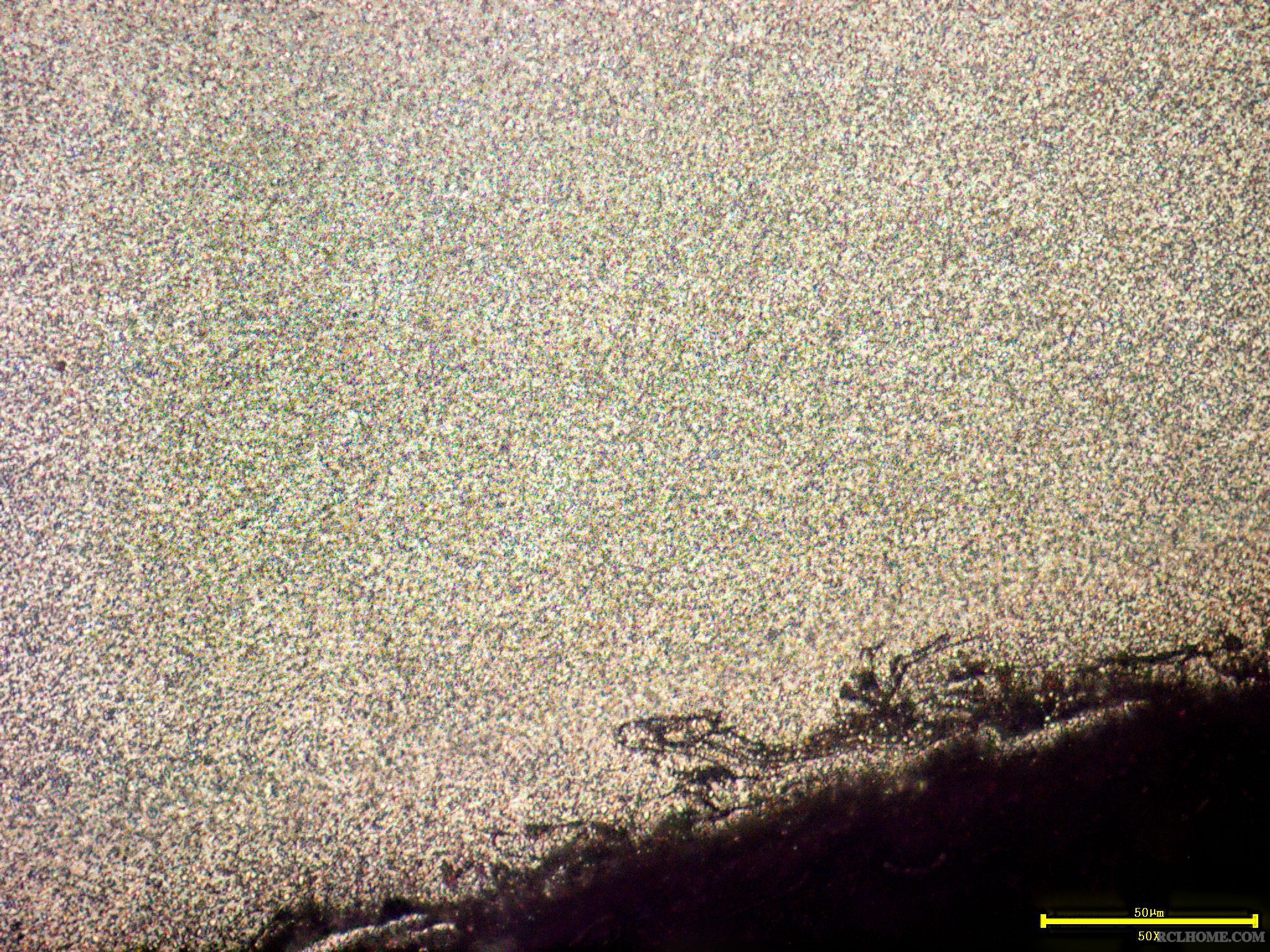

大家帮忙看看,这碳化物是不是太细小了,这是500倍,是不是达不到2级.对淬火有什么影响

您的金相看起来很好啊。球化退火的目的就是为了得到较细的均匀珠光体啊。越细越容易车加工,在加热淬火时奥氏体也不容易长大,从而得到较细的淬火组织,在冷却时有效减少开裂与变形。看样子你的材料是轴承钢吧?
发表于 2017-4-8 16:35:12 | 显示全部楼层
有点看不清,腐蚀剂用苦味酸显示的效果很好,硝酸酒精有时候看着模糊

粒状珠光体越细,硬度不是越高吗?
