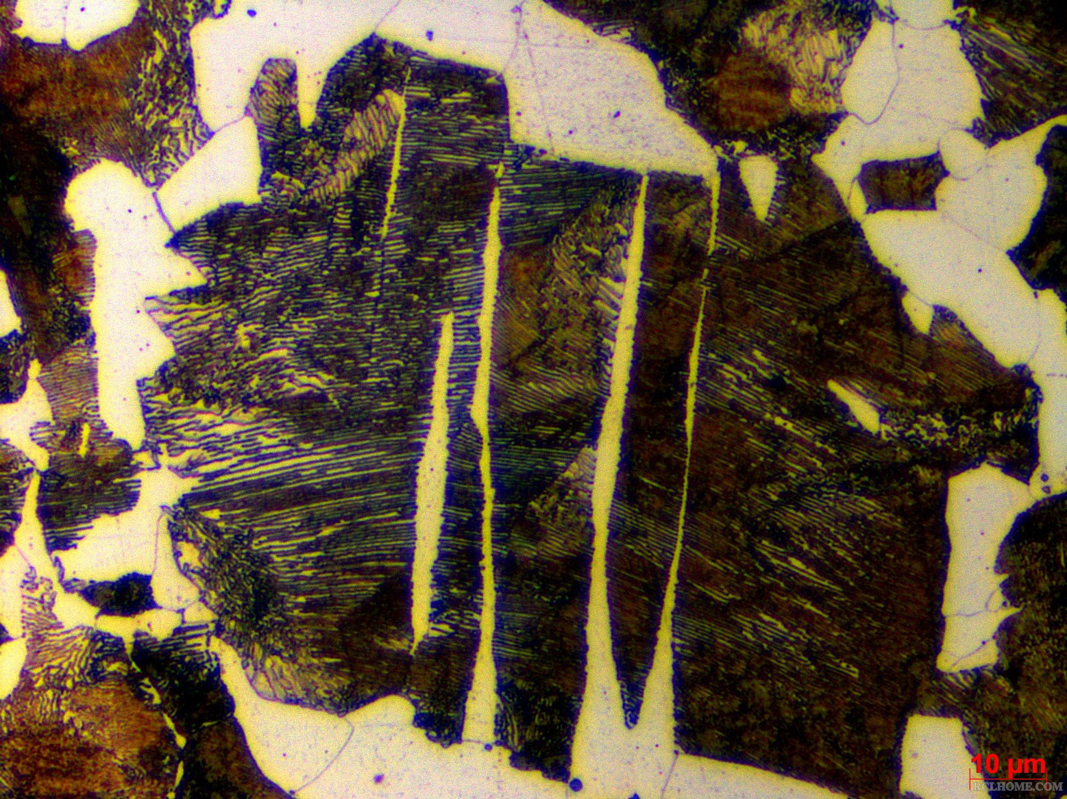

看看这个金相图片?

发表于 2017-4-8 17:20:09 | 显示全部楼层
这是多少倍的,请注明一下

发表于 2017-4-8 19:51:08 | 显示全部楼层
一千倍了吧
发表于 2017-4-9 12:15:59 | 显示全部楼层
这可能是1000倍了,P+W?

发表于 2017-4-10 10:45:26 | 显示全部楼层
魏氏体组织,还让铁素体成网了,我看是过热且冷速过缓
发表于 2017-4-10 11:12:57 | 显示全部楼层
亚共析钢,先共析铁素体加珠光体。

 楼主| 发表于 2017-4-11 08:54:07 | 显示全部楼层
zxcvbnm. 发表于 2017-4-11 08:30
ABO你在哪里找这么多金相照片,都很典型啊!可以上教材了
自己拍的

 楼主| 发表于 2017-4-11 09:22:19 | 显示全部楼层
大浪淘沙 发表于 2017-4-9 12:15
这可能是1000倍了,P+W?
enen  是的

 楼主| 发表于 2017-4-11 09:22:43 | 显示全部楼层
跑步者 发表于 2017-4-10 10:45
魏氏体组织,还让铁素体成网了,我看是过热且冷速过缓。
对 冷速过缓

 楼主| 发表于 2017-4-11 09:23:08 | 显示全部楼层
对的 1000X

发表于 2017-4-11 09:32:13 | 显示全部楼层
没有魏氏体组织,因为放大倍数大,故而看到的是典型的珠光体片状,可以看出是因为冷速缓慢,铁素体应为细网,只是放大倍数大而已
