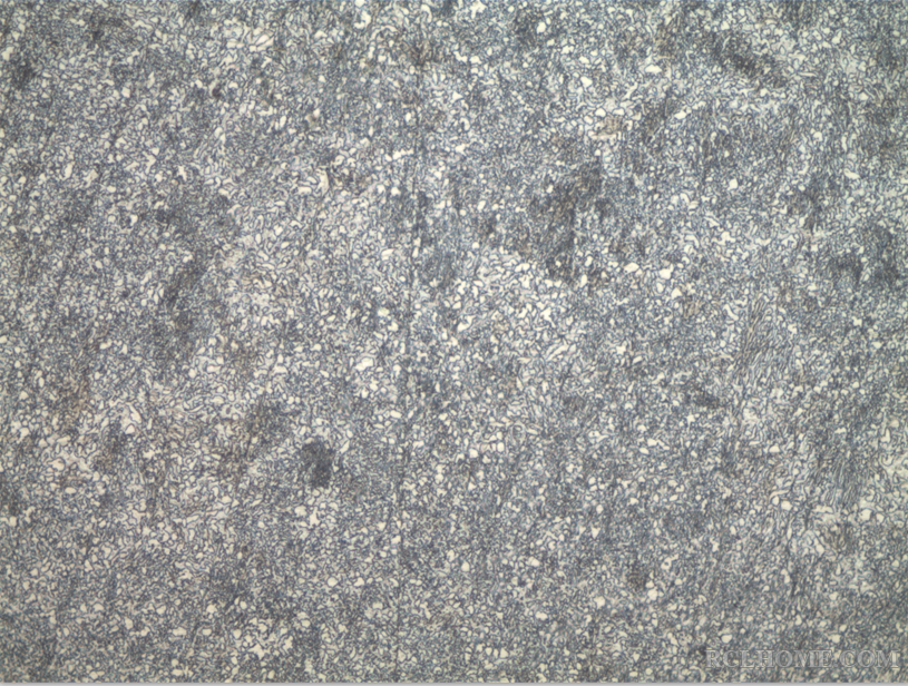

新手上路 忘前辈们赐教 这样的球化级别是不是大于四级了 是退火工艺的原因造成的吗 谢谢

这图哪里能看得出晶粒粗了啊?

制样做的有问题,根本没磨平磨光

我是说球化级别过高

制样做的有问题,根本没磨平磨光
磨平抛光了的

你的制样有点瑕疵,还可以看到明显的划痕呢,你的图片是多少倍的,最好标识清楚,这样才可以给你建议分析。最后说一点,有金相图谱的,你自己先对照一下,实在不懂再来问,这样对你自己也是一种锻炼啊

制样表面必须抛的像镜面一样的光滑无划痕。你这样一看就做的很粗糙
