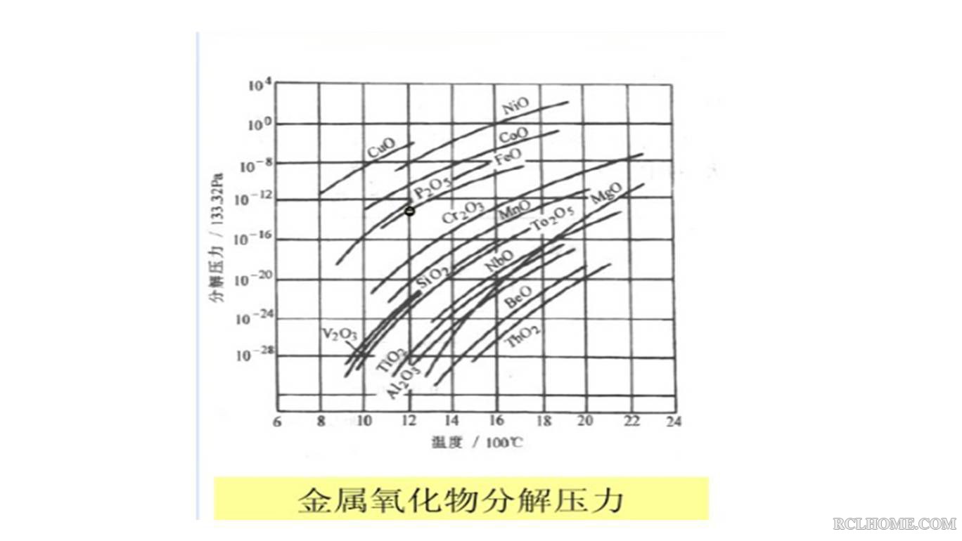

发表于 2017-4-18 11:24:29 | 显示全部楼层
金属加热时的氧化和还原,取决于温度和氧化性气氛含量(真空度)
图中可以看到,铬、铁等金属的氧化物,温度越低,其分解要达到的真空度就越高

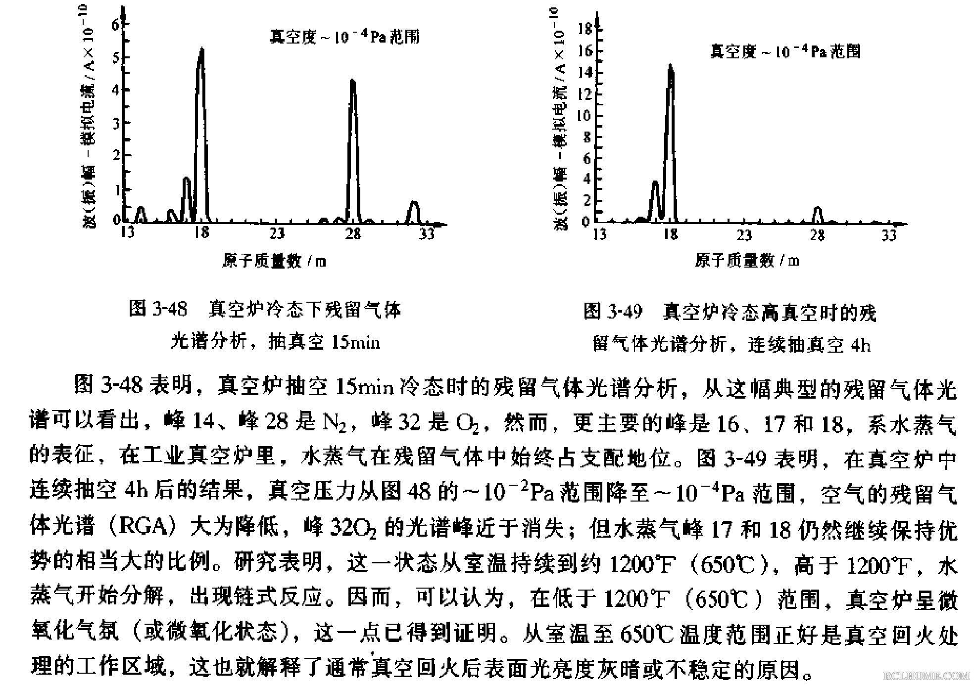

问题是2Pa的真空度下回火不能保持回火颜色的光亮性,主要原因是在如下文所说。
