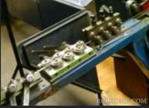

发表于 2017-4-13 18:16:53 | 显示全部楼层
做个这样的校直机

发表于 2017-4-15 08:56:15 来自手机 | 显示全部楼层
有两种方法,一种就是楼上说的通过机械校直,但这么细的校直轮的直径要很小,否则没法产生塑性变形,也就校不直。二种就是加热,去了内应力再拉直,冷拉很难做到。教你个筒易的方法,用电焊机输出的的两线夹在线材两端,给线材加热再用力拉直,看直度和硬度符合你的要求不,注意电流和拉力。

有两种方法,一种就是楼上说的通过机械校直,但这么细的校直轮的直径要很小,否则没法产生塑性变形,也就校 ...
您好,谢谢您的回答,矫直机试过,方截面的丝无法校直的,对于您说的第二个方法,是在加热状态下,用手用力拉吗?我先去试一下
