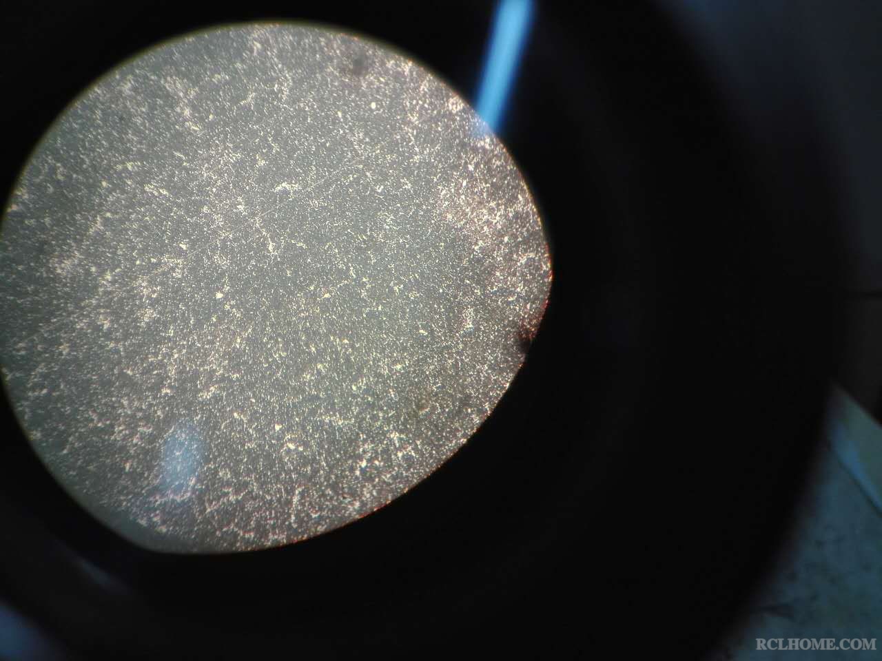

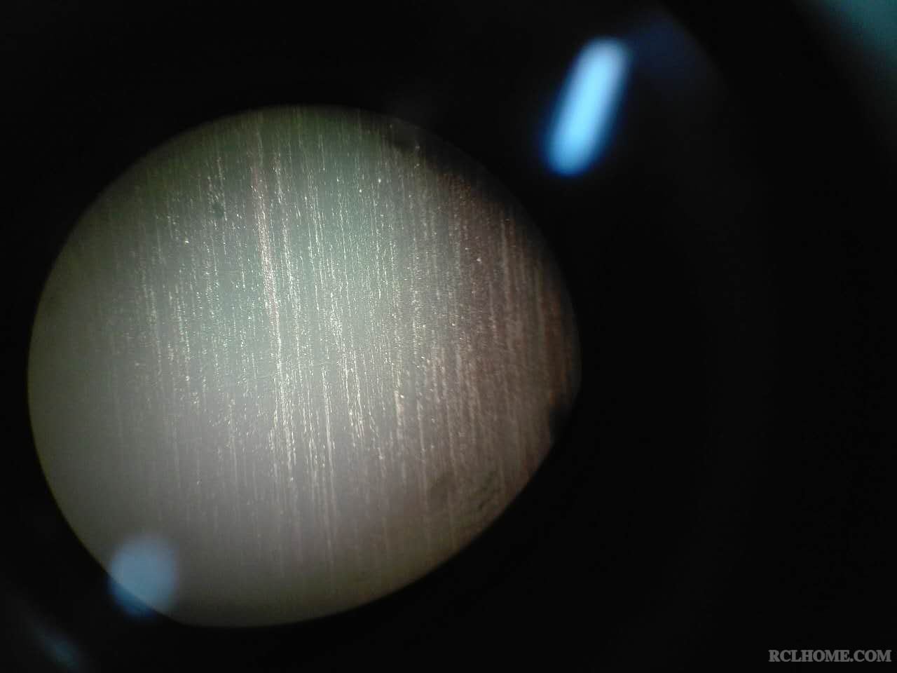

诸位大拿早上好,请教一个问题。公司的挤压模具总是出现问题,今天做了金相检查,碳化物评级标准GB/9443-2008还有共晶偏析标准GBT14979-1994都找到了,但是马氏体用哪一个标准来评判呢?求解,谢谢。用的材料是M35也就是钨钼合金W6Mo5Cr4V2.
500倍碳化物
500倍碳化物
100偏析
100偏析
发表于 2017-4-14 09:11:03 | 显示全部楼层
可以看看JB/T7715-1995和JB/T6058--1992
