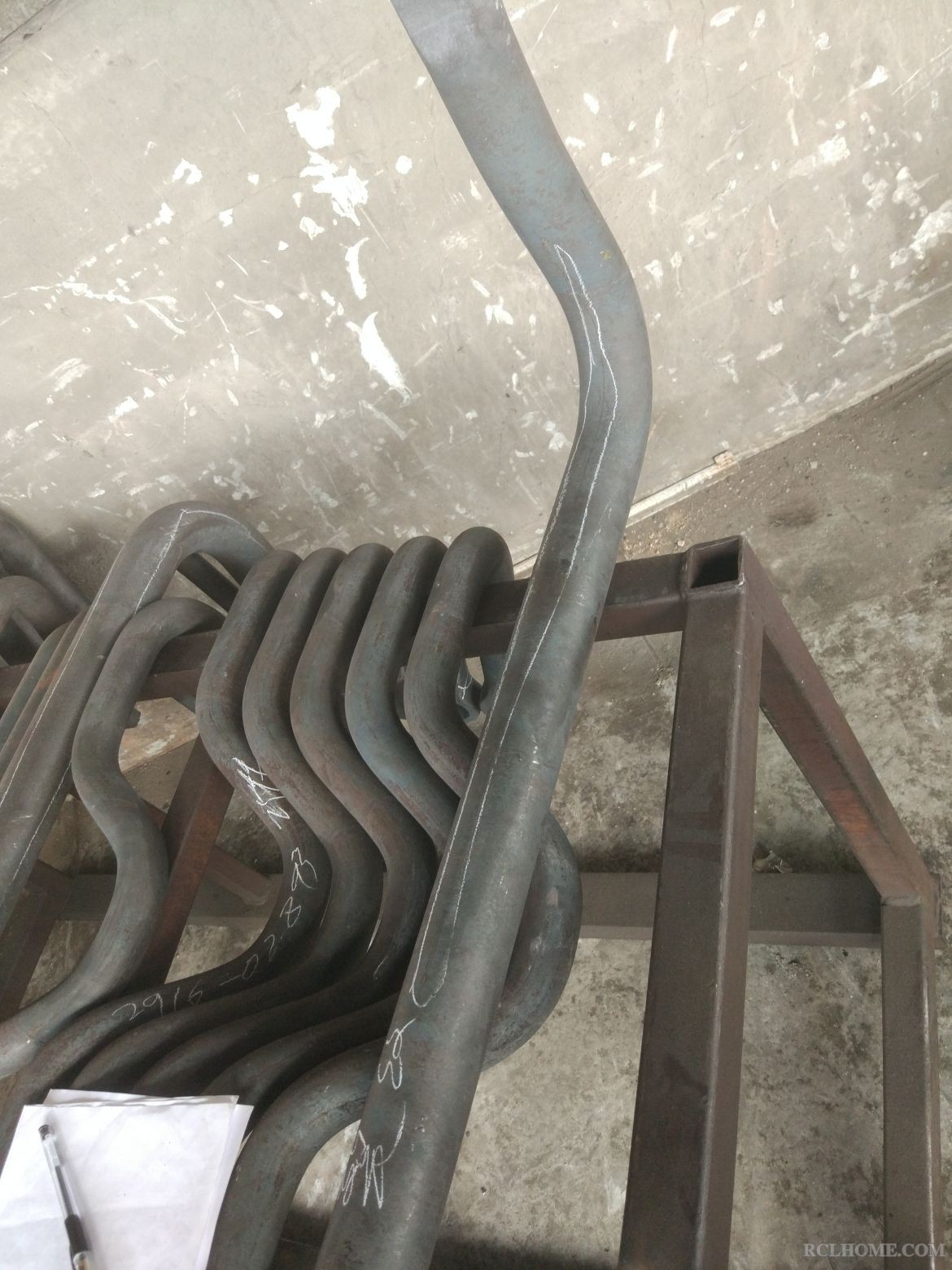

今天发现3根裂纹的工件,直径65mm,材料是50CrVA,裂纹是纵向沿杆身分布,淬火加热温度940℃,炉子是燃气步进炉,预热时间大概30分钟(这个预热是指进入加热区前的时间,这个区域没有燃气喷嘴),加热区的时间大概40分钟,单根上工装淬火,油淬。之前检查过相似的裂纹,裂纹沿晶界向内部延伸,裂纹里有氧化物夹杂,我个人觉得有可能是材料表面或次表面有缺陷,由于加热温度过高过快,造成热裂。请各位大神帮忙分析分析。
裂纹
裂纹

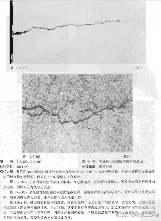

有没有在高温加热保温过程裂纹有脱碳现象的金相图片?我在金属材料金相图谱上看到的一个情况,是高温加热过程产生的裂纹,却未说裂纹两端有脱碳,只是裂纹里有氧化皮夹杂。
签到天数: 286 天
564
2179
2179
 楼主| 发表于 2017-4-17 12:17:04 | 显示全部楼层
这个和我之前观察的热处理后发现的裂纹有一些相似之处

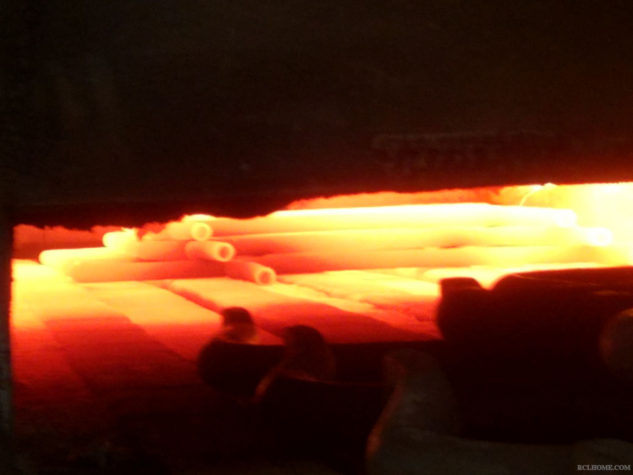

我在另一个帖子淬火裂纹续里上传了裂纹的照片,还请搬运工老师帮忙看看,我们公司发现的淬火后裂纹基本都是这个形态。工件都是棒料弯制以后淬火,形状都不复杂,一般油冷到100-200℃就出油回火,不应该出现冷却过程的裂纹的。最近我也仔细观察过我们的炉子,温度均匀性不好,升温快,如果材料质量不太好,就会容易形成热裂纹。请搬运工高工多多指教。谢谢
空心管加热明显不均匀
空心管加热明显不均匀
