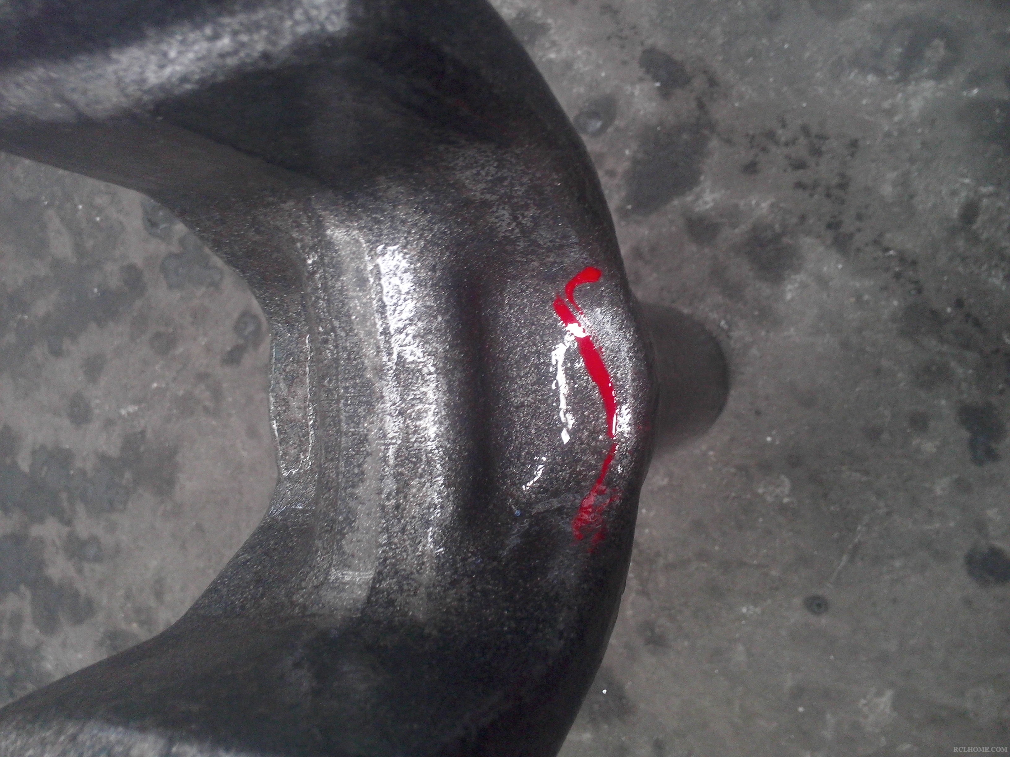

几百件有6件开裂,把其中一件做金相,发现组织如下: QQ截图20130319150322.png QQ截图20130319150416.png QQ截图20130319150356.png
图片1是100X,图片2,3是400X。
材料40Cr,淬火+高温回火

个人看法。。。
发表于 2013-3-19 21:22:02 | 显示全部楼层
你们注意没有:这个分开面不太好。问题可能就在这里。锻造上面。
发表于 2013-3-19 21:25:07 | 显示全部楼层
这里基本上不会裂,真要这里裂了,那就与夹杂物等缺陷有关。。。

发表于 2013-3-19 21:38:38 | 显示全部楼层
搬运工 发表于 2013-3-19 21:31
哈哈,可能是你被图片上的红油漆误导了。
如果那里有裂纹,楼主会文字说明的。
这是我的理解。。。
你怎么尽往红的地方看。我说的是:缺陷会拐弯。
发表于 2013-3-19 21:46:58 | 显示全部楼层
正常情况下裂纹应在U字形的平面上或U字形平面与弧面的交界处。
比如图中红油漆的最左端部位起再继续往左延伸至U字形的平面上。。。。
裂纹与此处的淬火应力及此处的表面脱碳有关系。。。。

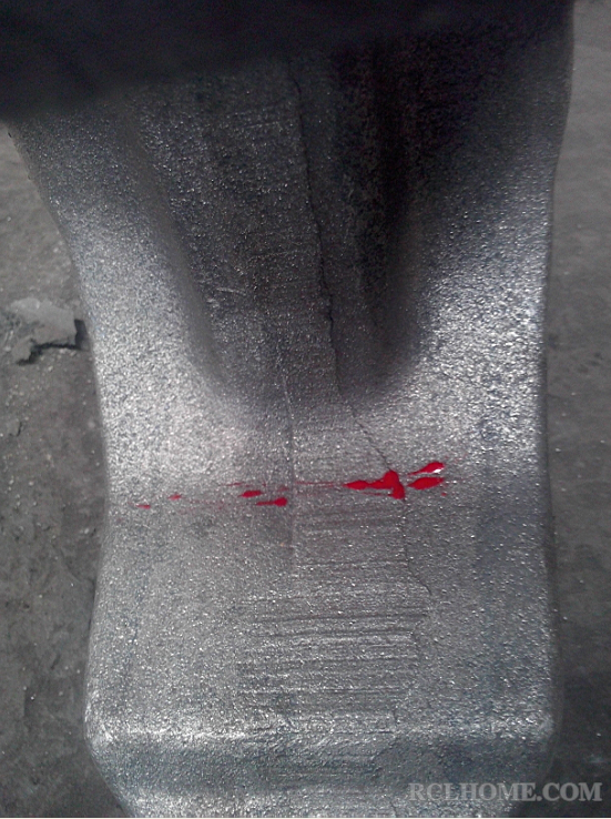

发表于 2013-3-19 22:15:20 | 显示全部楼层
吉祥如意 发表于 2013-3-19 22:05
我看不一定。楼主怎么不说话。
“我看不一定”是对的,总也不会错的。
分模面裂纹也常遇到,裂纹是一伙一伙的来,一来一大批,裂纹一般较深、较长。。。
发表于 2013-3-19 22:22:16 | 显示全部楼层
搬运工 发表于 2013-3-19 22:15
“我看不一定”是对的,总也不会错的。
分模面裂纹也常遇到,裂纹是一伙一伙的来,一来一大批,裂纹 ...
我说的是:分形面可能折叠了。压进去了。
发表于 2013-3-19 22:24:51 | 显示全部楼层
“我看不一定”是对的,总也不会错的。
那个照片岂不是个摆设。
发表于 2013-3-19 22:25:47 | 显示全部楼层
分形面出现这种情况,会调试模具的,楼主不会作为热处理问题提出来。
个人看法。。

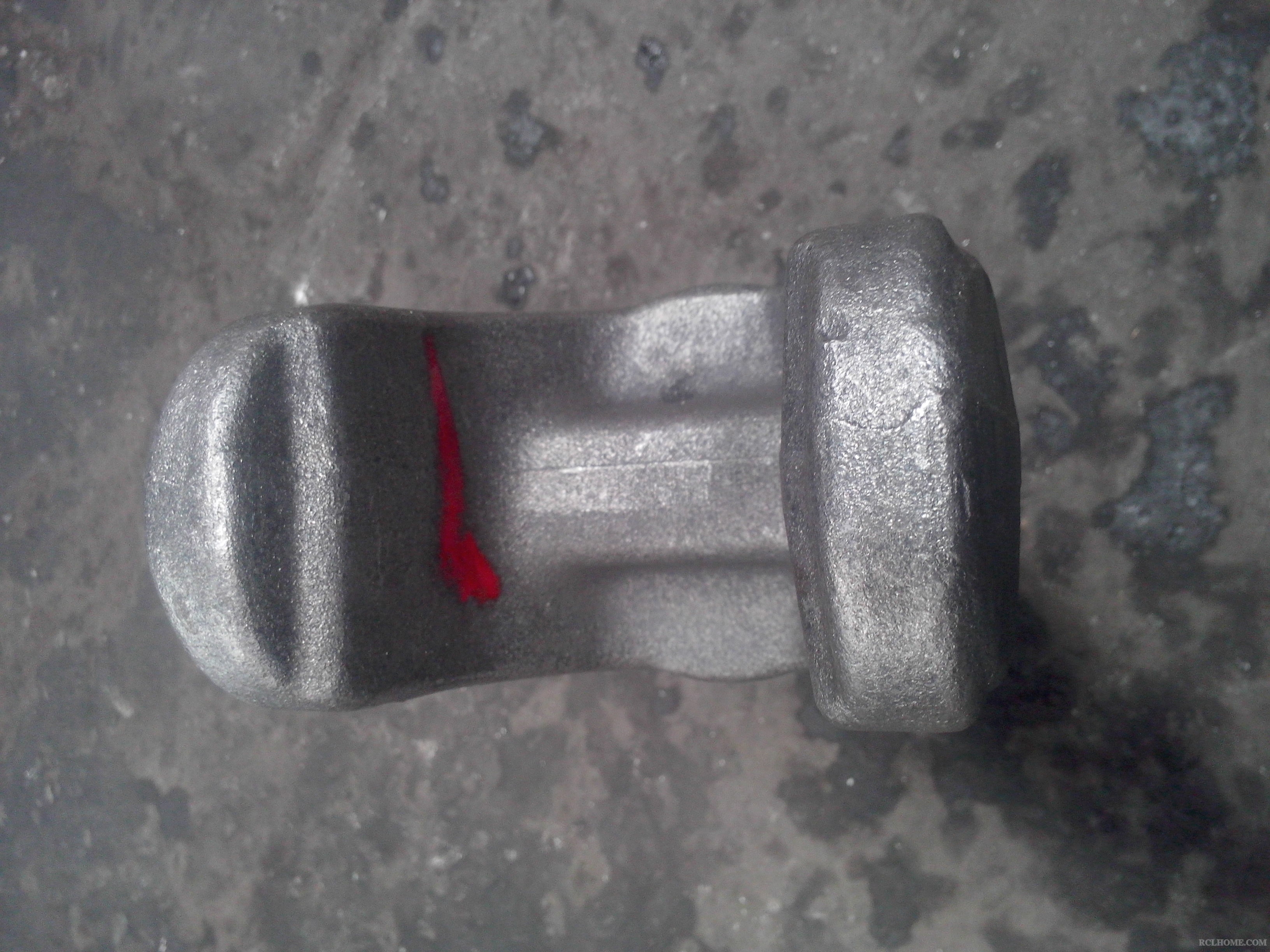

 楼主| 发表于 2013-3-20 08:52:45 | 显示全部楼层
搬运工 发表于 2013-3-19 22:29
是啊!
但也不完全是。
有个基本外形在呢。
我怕探伤人员把折印当裂纹处理报废掉,全部都打磨查看了,截了1个发现裂纹深度在7毫米过一点
也有的工件上有折印但是不一样,我也能看出来,折叠有7件那是需要打磨一下
开裂的都在2个面交接处       打红漆那里(梁部和耳部交接处) 有2件出现裂纹,中间梁部和边上窝部的交接处有4件出现裂纹
就在这2张图打红漆的2个部位
