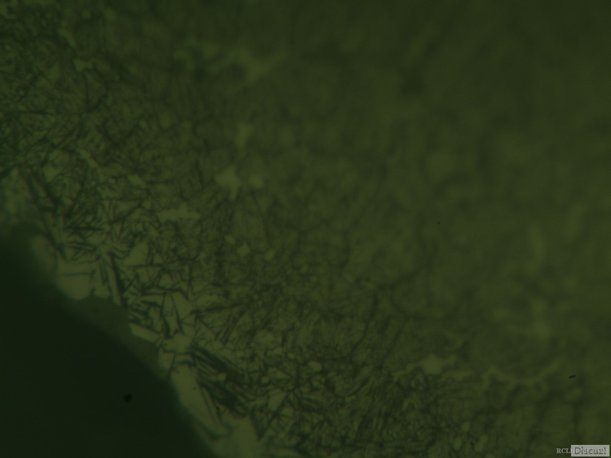

各位前辈,6542铣刀特别不耐磨,大约做40-50支样品后就磨损严重尺寸不对,硬度HV0.3 850+
图一横向100X
图一横向100X

RE: 6542高速钢铣外形刀具不耐磨损,金相求助
还有两幅图,请帮忙看一下,谢谢。。。。。。。。
图五边缘疑似脱碳?残奥?

 楼主| 发表于 2017-4-18 09:40:57 | 显示全部楼层
大神前辈们请教如下问题:
1.在制样抛光时,试样抛不出来,肉眼能看到雾蒙蒙的非镜面,显微镜下如图2,是不是因为碳化物跟基体组织硬度差异,导致抛光时磨削量不一样而造成这种凹凸感,还是我制样手法问题没磨平导致的?以前没做过高速钢也没遇到这种情况很迷惑
2.图1图4,基体组织可以看到明显的晶界,我用4%硝酸酒精腐蚀的,应该出不来晶界呀,以前在过渗碳的组织中碰到过,伴随着网状碳化物,所以很疑惑这是细小网状碳化物还是晶界?
3.图五是残奥还是脱碳组织,里面有很多针叶状组织疑似马氏体,所以有此疑惑。
4.6542高速钢应检验哪些组织,标准有哪些
小白麻烦大神们解答一下

发表于 2017-4-18 12:03:03 | 显示全部楼层
这张照片表面显示的是残奥,
发表于 2017-4-18 12:04:12 | 显示全部楼层
这么明显的针状马氏体切割白色残奥特征,怎么说是碳化物?
发表于 2017-4-19 01:30:25 | 显示全部楼层
硬度HV0.3 850还是比较高的,大约对应于65HRC,不耐磨说明红硬性有问题。从第一张图的标注100X来看,晶粒是比较粗大的,是否热处理过程中有过热?(没有提供热处理工艺参数,瞎猜),而且感觉碳化物(白色?)比较少,可能绝大部分溶入奥氏体?(进一步证明加热温度高、保温时间长?)不瞎猜了。
考虑以下问题:是否温度过高?保温时间过长?回火温度如何?回火几次?是否有二次硬化现象?表面是否脱碳?加热时采用了防氧化措施没有?材质化学成分是否合格?铣刀切削过程中是否冷却液充足?被加工件是否硬度过高或过低?……………………

发表于 2017-4-21 12:46:08 | 显示全部楼层
应该是增碳啦
