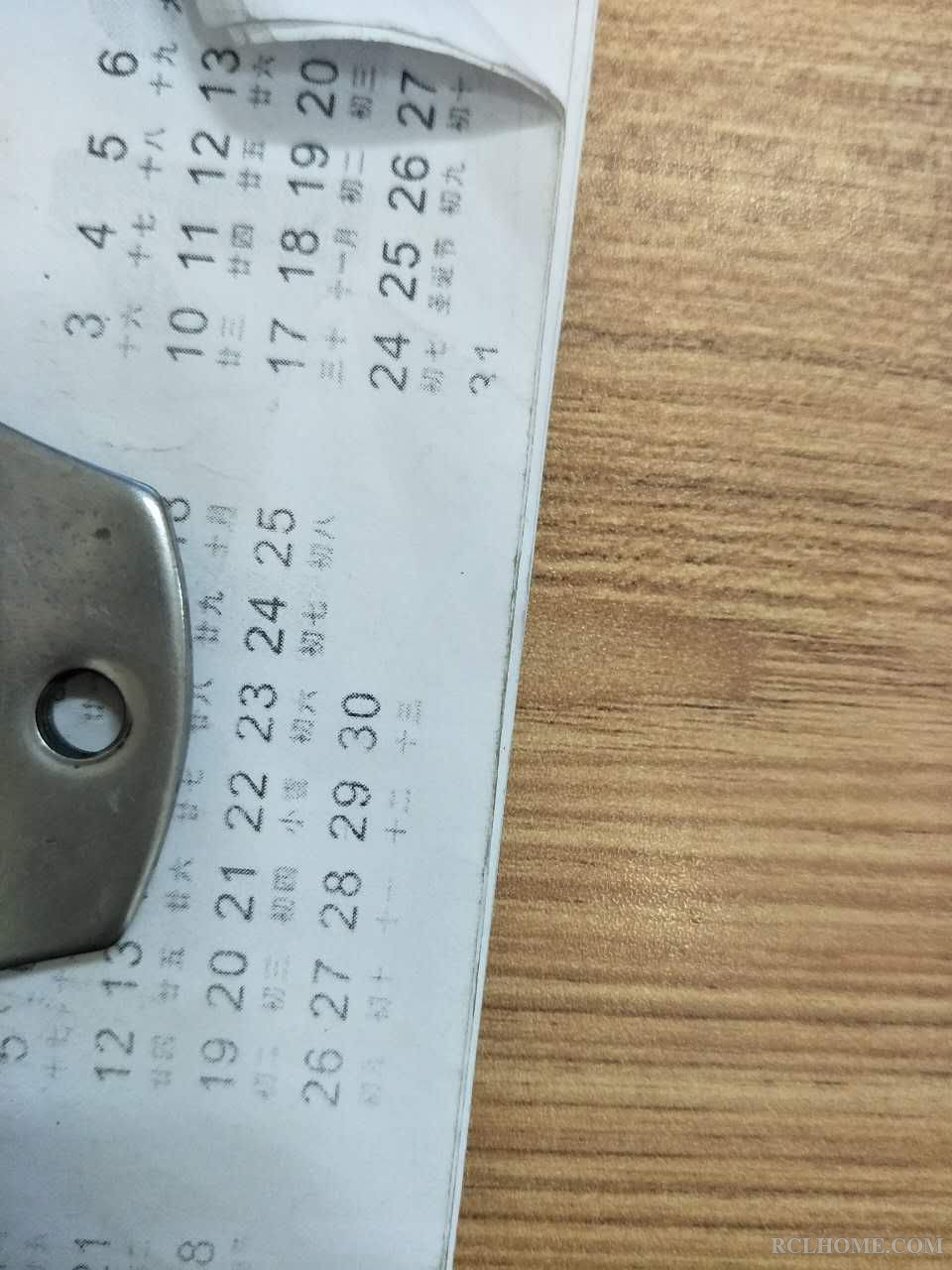

各位老师好!如图 材质20Cr    热处理后 表面产生的黑点(氧化皮)回厂后  酸洗20分钟  研磨  还是去不掉?请问这是怎么形成的,还有如何去除?谢谢各位老师!

灰坑?是板材还是铸造态,感觉和链板的坑很像。能不能喷丸处理?

我们是原板材冲压成工件,然后去热处理。叫坑不太贴切,因为类似与胎记一样,像是与板材反应生成的,想知道是不是氧化形成的啊?

不可以抛丸,一是给客户的样品没抛丸,抛丸后外观和样品不同;二是这个工件的螺纹估计受影响,粗糙度也会变大吧

什么热处理啊,渗碳件是可以喷砂的。

热处理之前先去油清洗,试试。

可能有一端是细齿

芯轴的花键都可以喷砂的。

螺纹你可以给它带个帽子吗,可以喷沙处理

你用的是什么酸洗的?

酸洗有风险,使用要当心。
