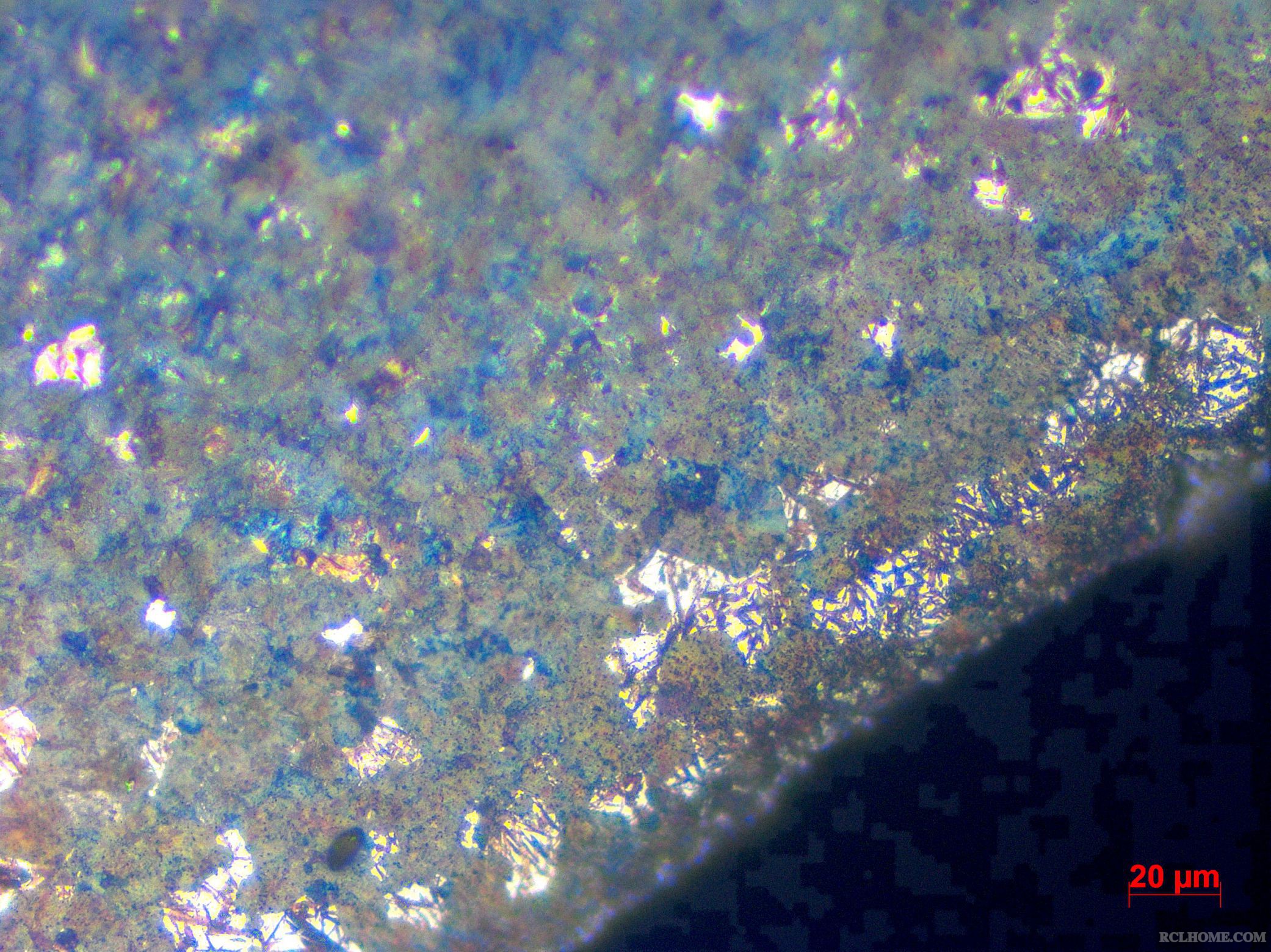

20#  渗碳淬火,残奥怎么一块一块的   和之前见到的比较均匀的不一样啊

重新加热,淬盐水试一下
发表于 2017-4-21 12:14:16 | 显示全部楼层
黑区多少硬度?400HV?

 楼主| 发表于 2017-4-21 13:11:31 | 显示全部楼层
aaron01 发表于 2017-4-21 12:14
黑区多少硬度?400HV?
有520HV的点,也有600的点
发表于 2017-4-21 13:19:42 | 显示全部楼层
嗯,似乎是冷却出问题了,表面是马氏体和屈氏体混合组织。
发表于 2017-4-21 13:23:11 | 显示全部楼层
是不是材料偏析出问题
发表于 2017-4-21 14:04:41 | 显示全部楼层
sheyingyong 发表于 2017-4-21 13:23
是不是材料偏析出问题
什么偏析? 碳偏析还是合金元素偏析?
发表于 2017-4-21 14:36:53 | 显示全部楼层
个人认为是C的偏析

发表于 2017-4-24 16:20:12 | 显示全部楼层
渗碳温度?淬火温度?淬火介质?请楼主详细说下工艺

 楼主| 发表于 2017-4-24 16:50:54 | 显示全部楼层
不是我们的产品  不清楚

发表于 2017-4-25 09:46:46 | 显示全部楼层
加热冷却都有问题

发表于 2017-4-25 13:34:49 | 显示全部楼层
sheyingyong 发表于 2017-4-21 14:36
个人认为是C的偏析
渗碳后还会C偏析?
发表于 2017-4-25 13:55:55 | 显示全部楼层
毛毛的 发表于 2017-4-25 13:34
渗碳后还会C偏析?
原材料会偏析吗

发表于 2017-4-26 10:01:00 | 显示全部楼层
就算原材料C偏析了,表面渗碳了表面C还会偏析还存在吗?说的是C碳偏析。

发表于 2017-4-27 07:55:23 | 显示全部楼层
说这是残奥?

 楼主| 发表于 2017-4-27 07:58:26 | 显示全部楼层
马氏体  一小点残奥
