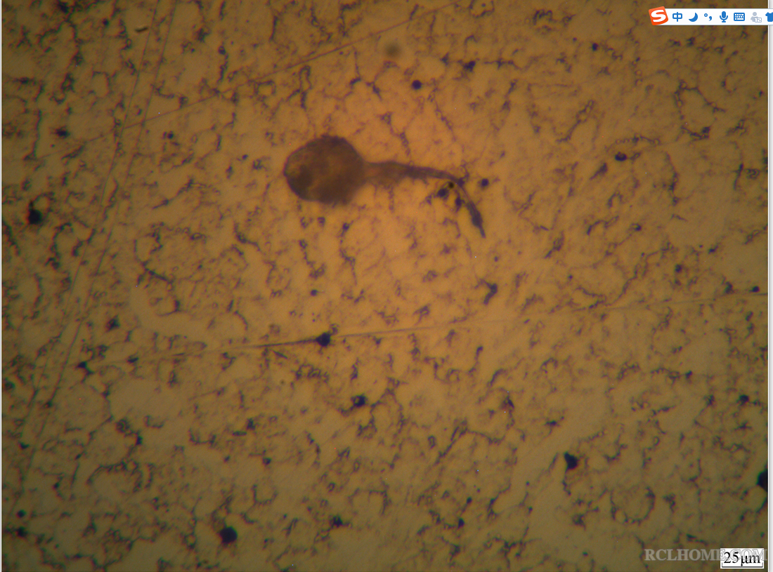

调质硬度30HRC,之后高频硬度42hrc,,要求46HRC

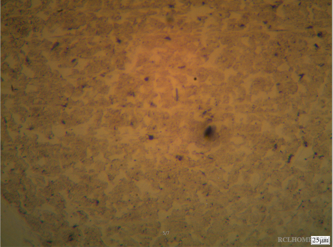

发表于 2017-4-28 11:09:59 | 显示全部楼层
搬运工 发表于 2017-4-26 08:45
1.感应加热能够使被加热工件熔化。
2.此材料不适合做高频处理。
为什么马氏体不锈钢不适合做高频?怕开裂吗?
这个材料淬透性非常好,气淬都能淬硬到45HRC以上的,我搞不明白为什么大家都说不行?
从金相看,明显表面没有奥氏体化,加热温度不够,把这个问题解决了应该很容易做到。

发表于 2017-5-1 16:55:13 | 显示全部楼层
这个材料导磁率低,不容易感应,不代表不能进行感应淬火。温度上去了,硬度就来了,胆要大,烧的发白。
