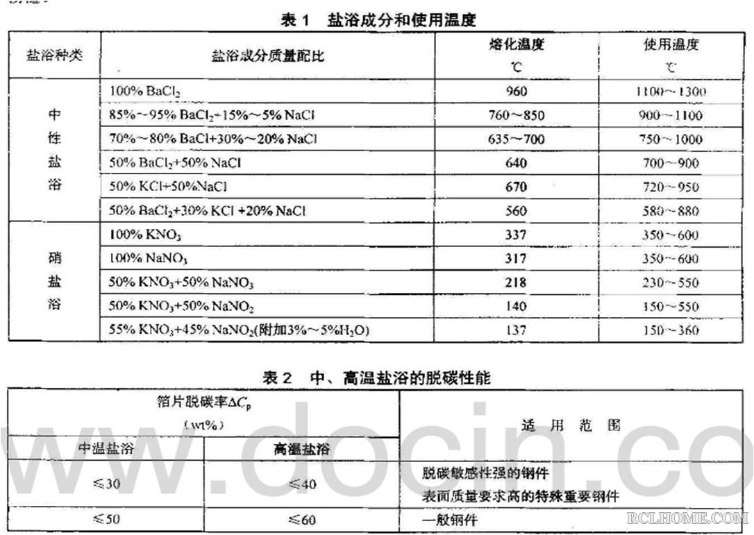

我现在的配方是.50%亚硝酸钠+50%硝酸钾   回火530度左右  可以吗
发表于 2017-4-26 13:55:37 | 显示全部楼层
你这个温度段用你的配方没有问题。JB/T 6048 上说:
