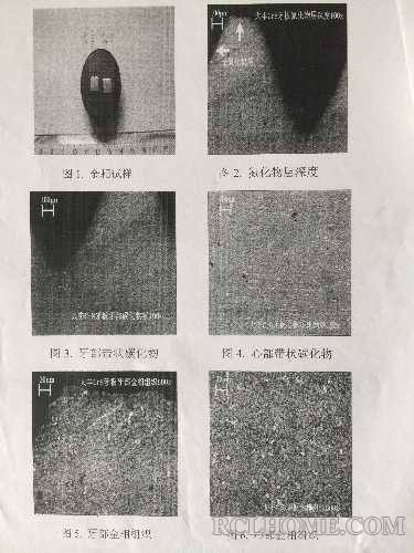

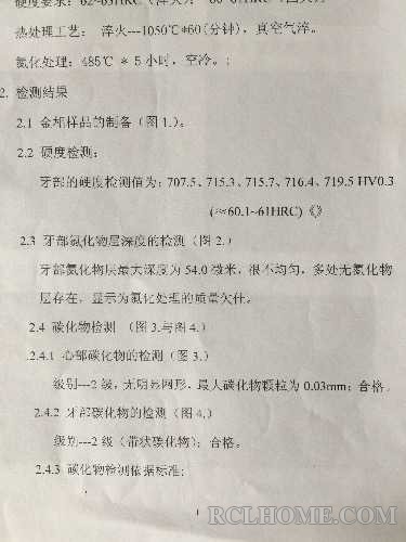

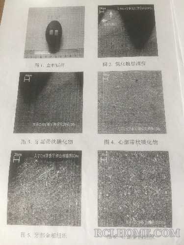

发表于 2017-4-26 16:30:49 | 显示全部楼层
zbdaaaa 发表于 2017-4-26 16:22
回火后HRC也有61左右  要求6162度左右
我建议你把温度升高点,要不用两段工艺
17
69
69
 楼主| 发表于 2017-4-26 17:17:06 来自手机 | 显示全部楼层
sheyingyong 发表于 2017-4-26 16:30
我建议你把温度升高点,要不用两段工艺
你是说回火温度还是氮化的  请教下什么是两段工艺
发表于 2017-4-26 18:33:07 | 显示全部楼层
zbdaaaa 发表于 2017-4-26 16:23
因为这是用作搓丝板  氮化处理后使用起来容易崩牙
能给个纵剖金相吗? 我想看看齿有没有渗穿,另外表面白亮层情况也想看看。
17
69
69
 楼主| 发表于 2017-4-26 20:39:28 | 显示全部楼层
aaron01 发表于 2017-4-26 18:33
能给个纵剖金相吗? 我想看看齿有没有渗穿,另外表面白亮层情况也想看看。 ...
会不会是因为渗穿牙齿才崩牙的?
发表于 2017-4-26 20:43:18 | 显示全部楼层
zbdaaaa 发表于 2017-4-26 20:39
会不会是因为渗穿牙齿才崩牙的?
11楼严工说了,也许还有白亮层的问题。白亮层就是脆的。

发表于 2017-4-27 16:36:54 | 显示全部楼层
有图有真相,问题到底是渗穿了,还是白亮层问题,目前我只能说两种情况都可能。
甚至还有其他可能性,这种情况下,图片的信息量就远远大于文字了。
