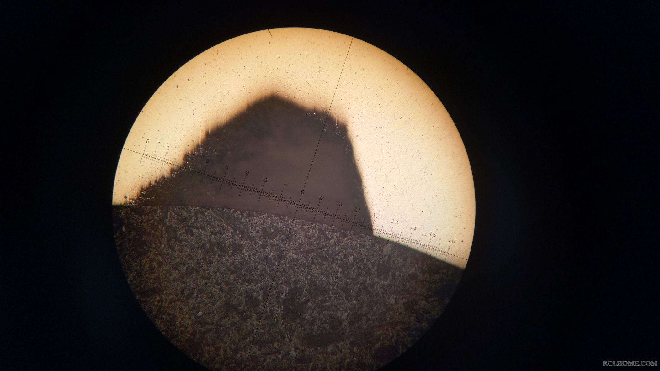

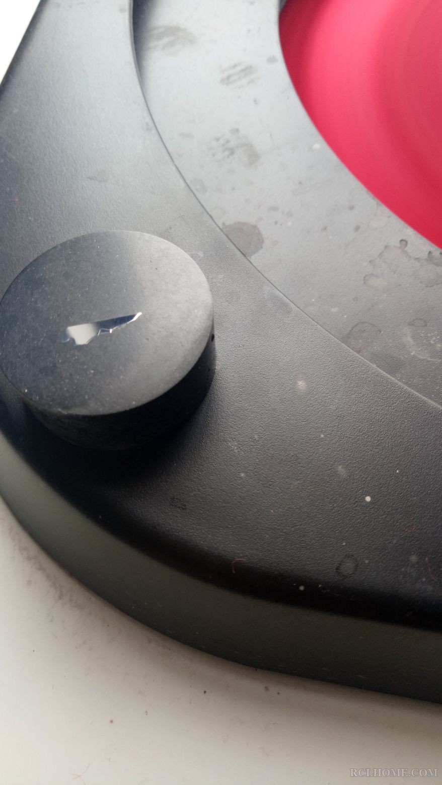

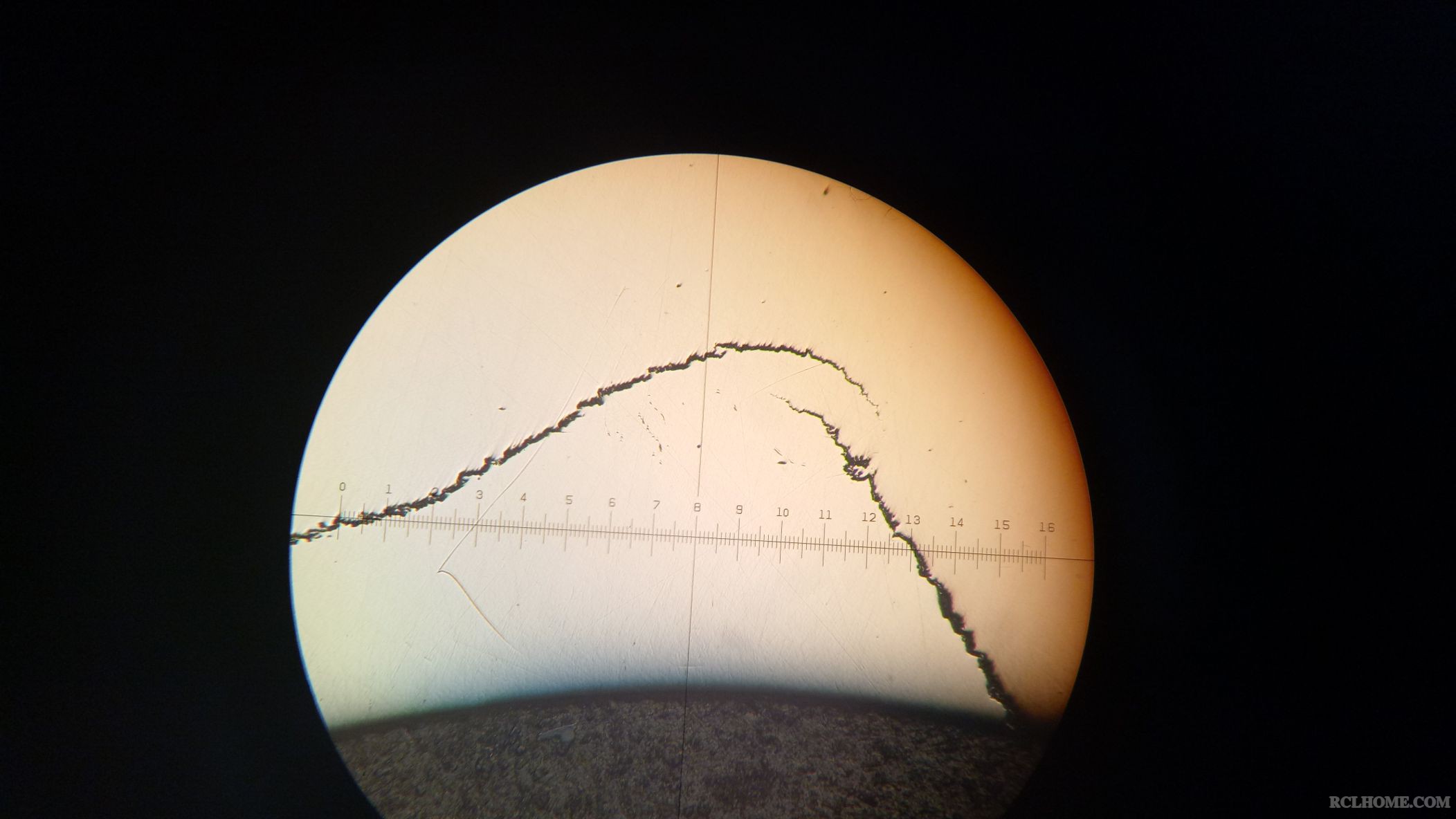

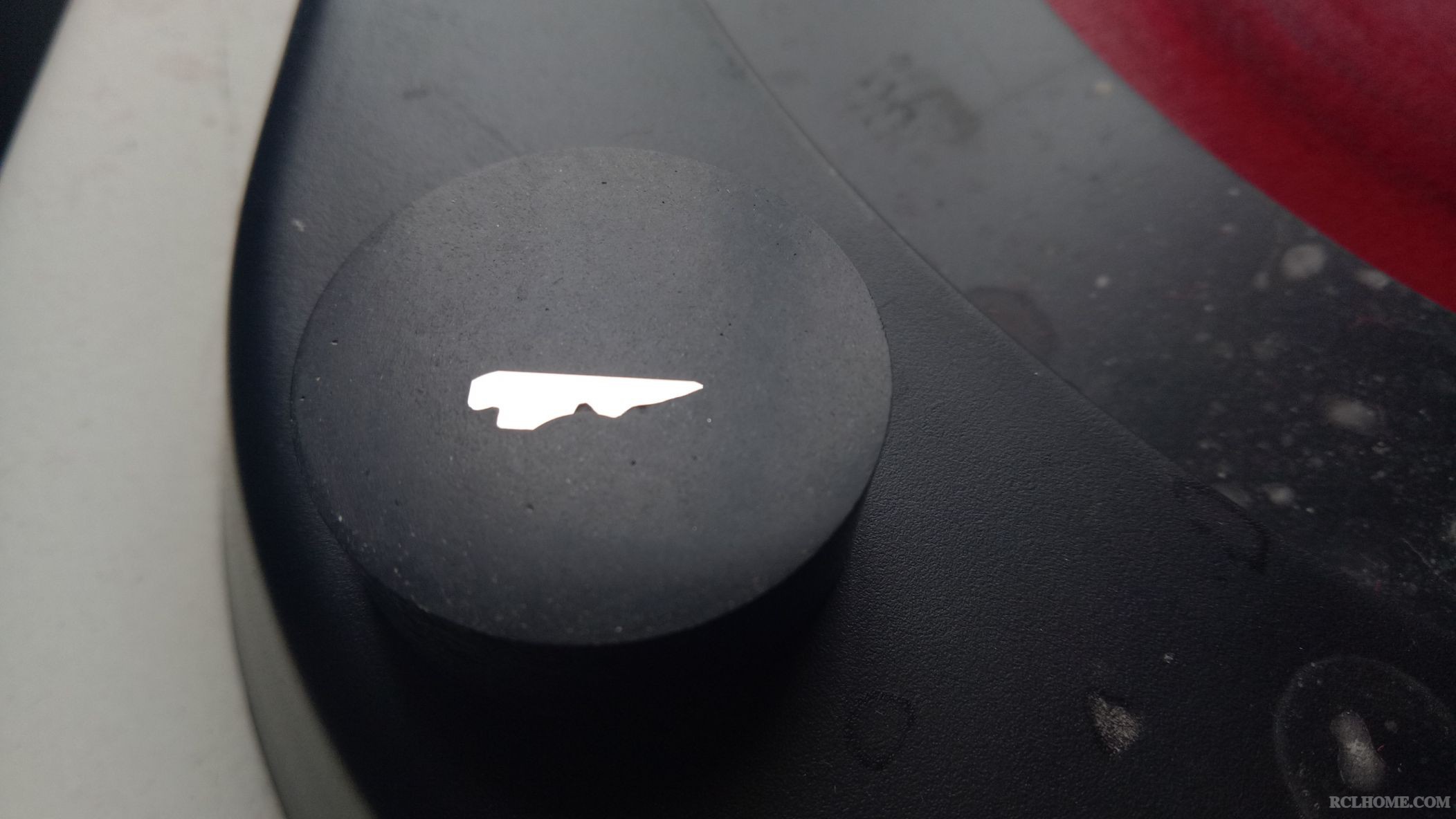

GCr15 轴承钢外圈断裂发现有夹杂物能证明是钢管夹杂引起裂纹吗,最后有夹杂物的地方出现剥落,高工们发表下意见!

夹杂露头的话是不是会有脱碳,有的话更充分点

 楼主| 发表于 2017-4-29 20:45:44 | 显示全部楼层
不好意思没有脱碳,有脱碳那就能证明淬火前裂纹了。

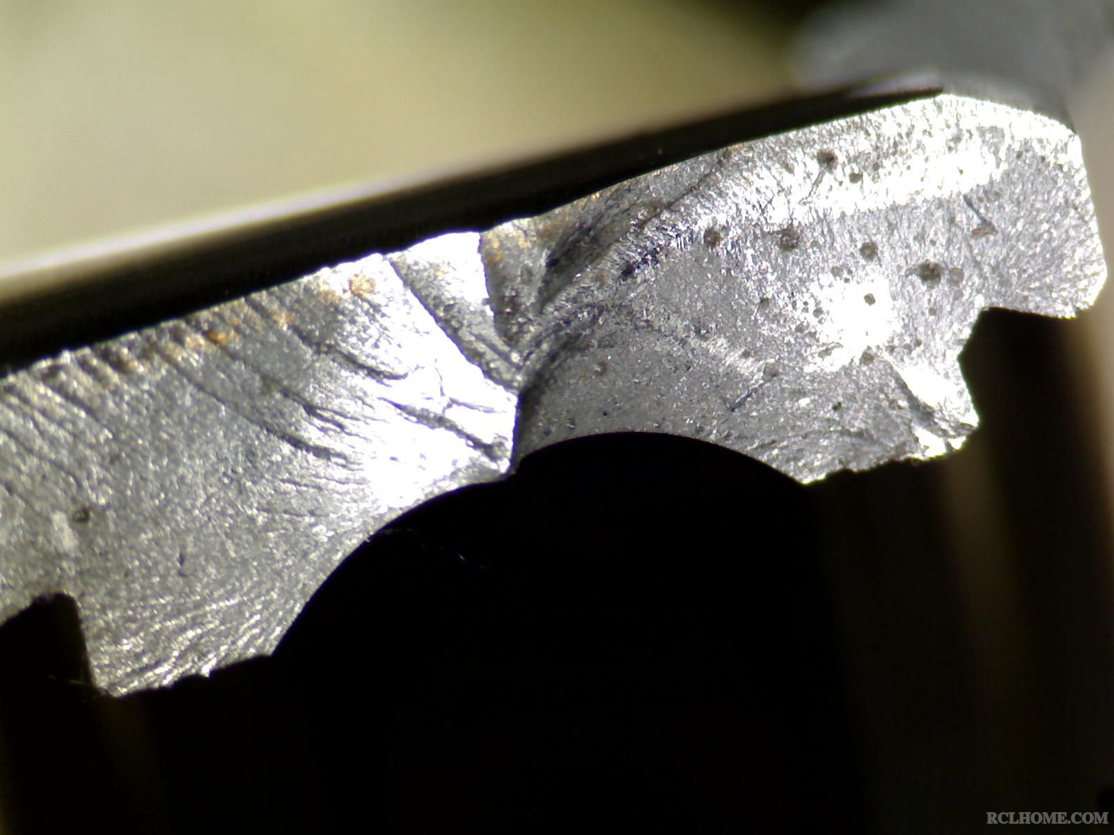

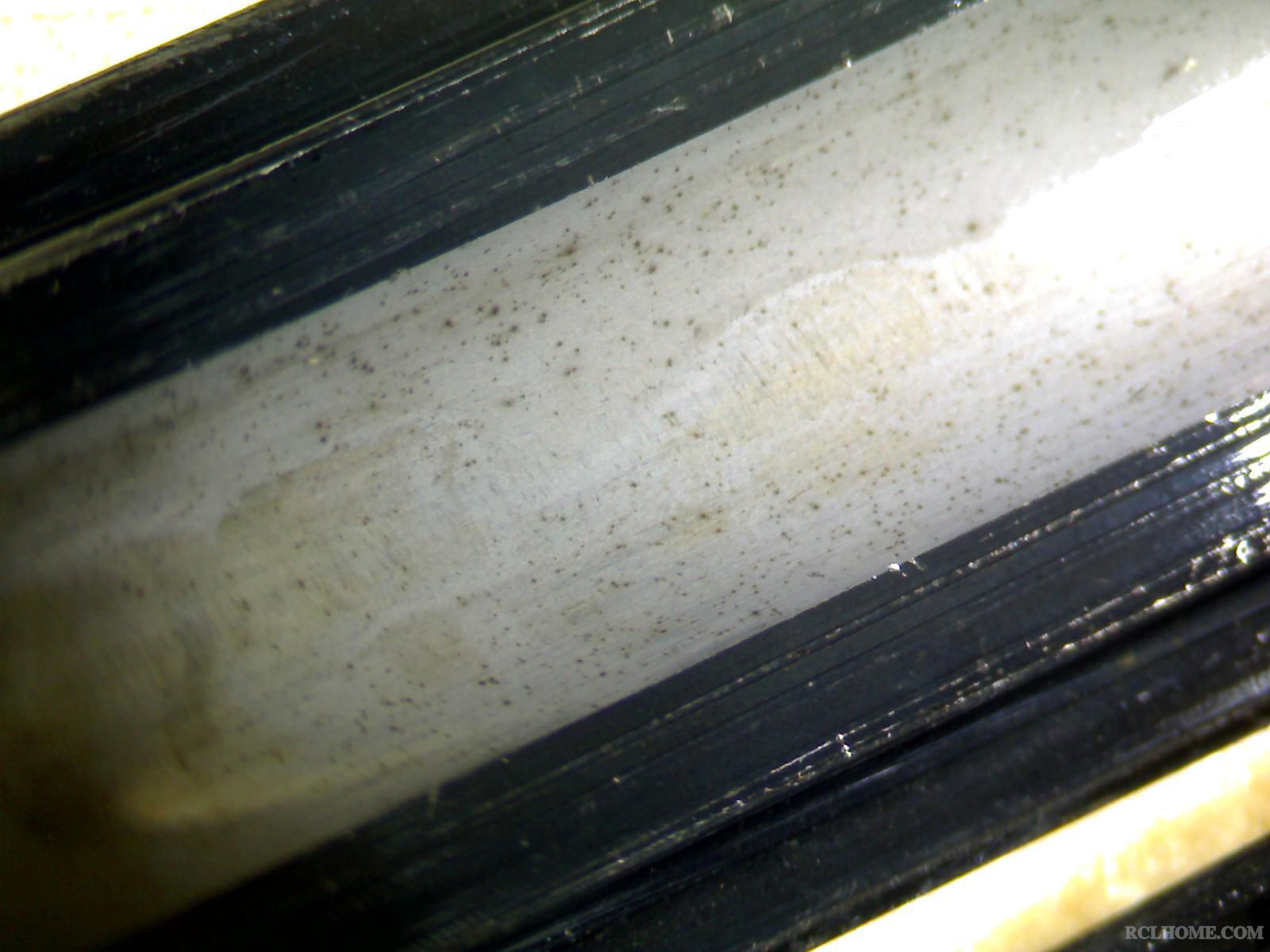

 楼主| 发表于 2017-4-29 20:54:54 | 显示全部楼层
再上两张图,看看是怎么回事?
断裂形貌
断裂形貌
酸洗没洗干净吗?
酸洗没洗干净吗?
