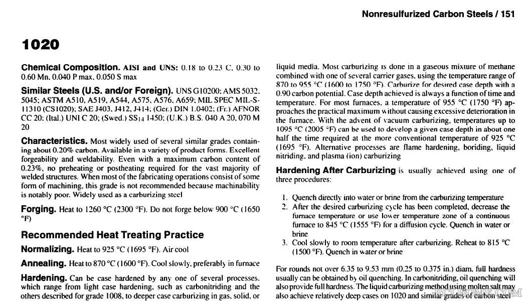

前面几个没什么好聊的啦    搬版给说说最后一个材料的4mm以上硬化层的工艺啦

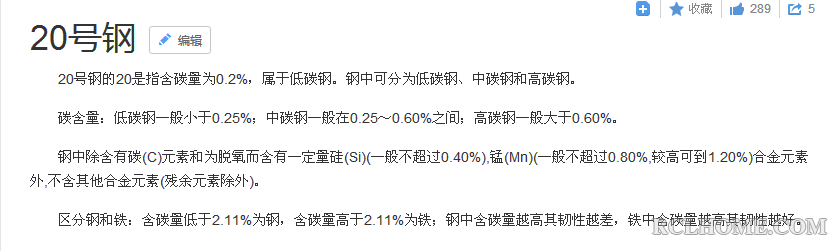

还是先聊聊20钢吧。
下面截图来自度娘,截图内容不慎严谨啊。

发表于 2017-5-2 14:49:51 | 显示全部楼层
搬运工 发表于 2017-5-2 14:42
还是先聊聊20钢吧。
下面截图来自度娘,截图内容不慎严谨啊。
最后一句有点怪怪的   其它分类的问题大差不差
 楼主| 发表于 2017-5-2 14:51:56 | 显示全部楼层
建议逐字逐句的看截图内容。

没看出来   请高工指点   这里上个ASM的1020热处理简介吧
 楼主| 发表于 2017-5-2 16:07:53 | 显示全部楼层
取自你上传的截图。20并不代表含碳量是0.20%。
