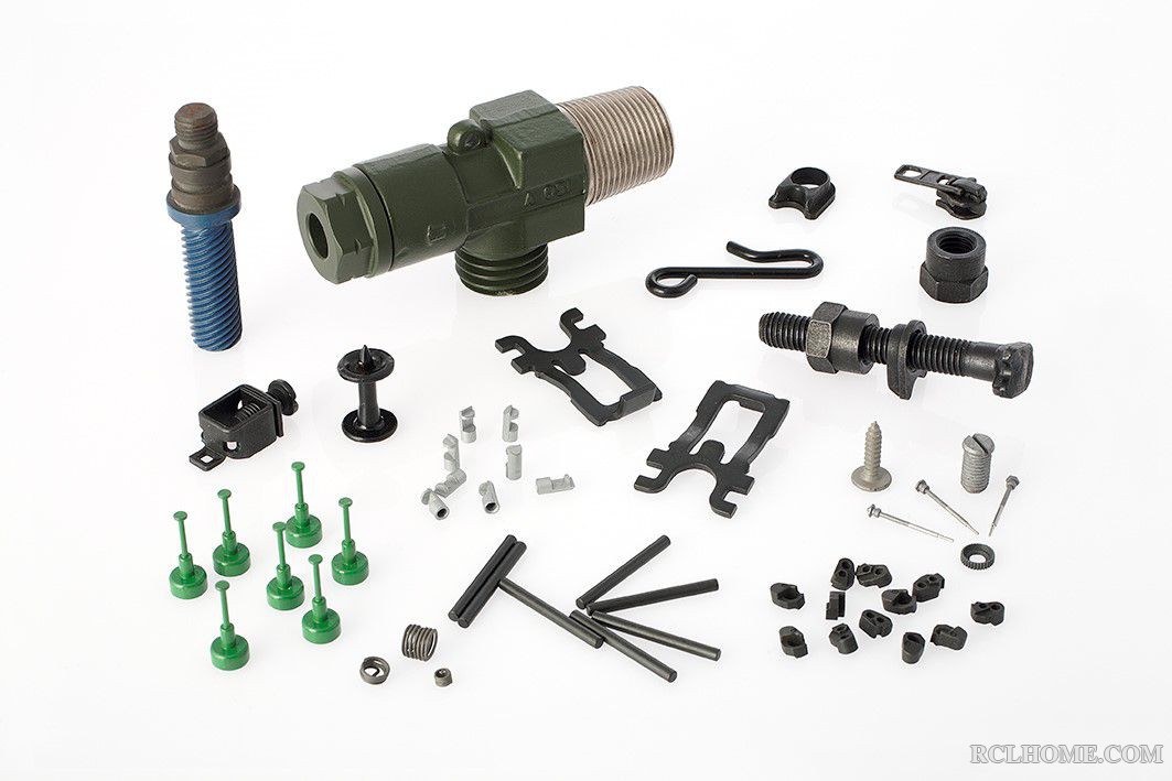

法国HEF(赫福)集团公司的专利技术:
在涂覆处理施工时,需要在基质上面分散涂刷一种含有掺合材料(PTFE, MoS2, 石墨)的稀释过的液体物质。通过干燥或聚合使干膜成型。该涂层可以通过喷涂(喷枪) ,浸涂,浸渍执行。
赫福集团开发全套的涂覆处理工艺,可以解决各种问题。这些工艺由表面技术单位施工。
TEGLISS™
实施耐热聚合物或热固性聚合物(聚四氟乙烯,聚酰亚胺) 的有机涂层。
可处理的材料:
- 所有类型的金属支架。
优势(取决于填充材料):
- 低摩擦系数
-耐咬刹度
- 抗粘结性
化学惰性
- 耐腐蚀磨损强度
- 给料兼容性
应用:
注塑模具,阀杆,铰链销,连接环,球铰,轴承,专用螺栓,汽车锁等。

 楼主| 发表于 2017-5-6 09:58:23 | 显示全部楼层
TEGLISS的应用
