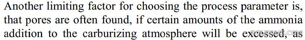

论文比较大   关于这个话题只有几句话    成因跟软氮化有点类似    就是没有见到过    可能通常情况通氨量小共渗时间短没有遇到吧
签到天数: 2477 天
3417
19667
 楼主| 发表于 2017-5-11 10:17:26 | 显示全部楼层
少雨 发表于 2017-5-10 20:15
没遇到过,分享下论文吧,学习学习。也方便大家继续讨论这个话题,搞明白成因。 ...
原文是这样的

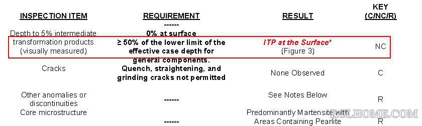

汪工,高温碳氮共渗时间大概多长时间会出现气孔?如何检测和评价,按哪个标准?卡特彼勒审核时,问到这个问题,我没回答出来。
发表于 2017-5-15 14:12:44 | 显示全部楼层
木叶微凉 发表于 2017-5-15 08:06
汪工,高温碳氮共渗时间大概多长时间会出现气孔?如何检测和评价,按哪个标准?卡特彼勒审核时,问到这个 ...
我在做深度达到1.2mm的时候(约8-10小时),出现这个问题的。材料是20钢,860℃,油淬。
我提供一个标准资料(已经删除2017-05-16 02:47),你下载后告诉我,我删除,免得惹麻烦。百年发展史,你可以用来考考审核人员,看看他们对卡特皮勒知道多少。

感谢前辈提供资料   不过有些疑惑的地方  标准是渗碳的评定   其中和微孔沾上边的应该只有微裂纹的评定    莫非碳氮共渗微孔是按照微裂纹的标准执行    请前辈指点
发表于 2017-5-16 10:19:51 | 显示全部楼层
东方 发表于 2017-5-16 10:17
感谢前辈提供资料   不过有些疑惑的地方  标准是渗碳的评定   其中和微孔沾上边的应该只有微裂纹的评定   ...
没有专用标准时,可以参照。

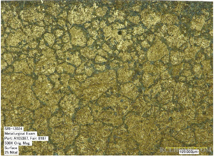

是延晶界氧化吗?
发表于 2017-5-16 22:16:21 | 显示全部楼层
申兴一 发表于 2017-5-16 18:54
是延晶界氧化吗?
沿晶
发表于 2017-5-16 22:42:59 | 显示全部楼层
发表于 2017-5-19 13:45:39 | 显示全部楼层
cnszgong 发表于 2017-5-16 22:42
渗碳湛火并低温回火的,看看
对的。很典型,深度1.25mm。
