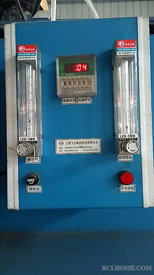

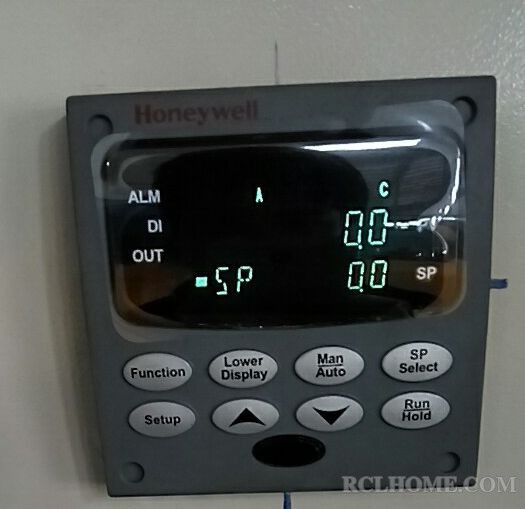

我是热处理新手,请教各位老师如何操作霍尼韦尔碳控表,查看网带炉内的含氧量,型号为UDC3200。另请教第二个维护仪有何作用,仪器上的数值显示是什么意思

查看网带炉内的含氧量,按"Display"这个键直到显示mV 。自动维护仪----就是一个定时器加两个流量计,用于设定氧探头烧碳时间(左边单位秒)和烧碳时间间隔(右边 单位小时)。

氧探头有两路供气,一路是常通的,作为氧探头的基准气,另一路是按设定时间间隔通一定时间,作为烧碳用。
从第二个图来看,左边参比气就是作基准用的,右边的是烧碳用的,中间定时器是作烧碳时间间隔用的。

再请教一下 如果要消除前面的操作或者说恢复出厂设定  这个要怎么做

是仪表还是计时器?

是第一个图的碳控表

烧碳间隔8小时吗?间隔会不会有点长
