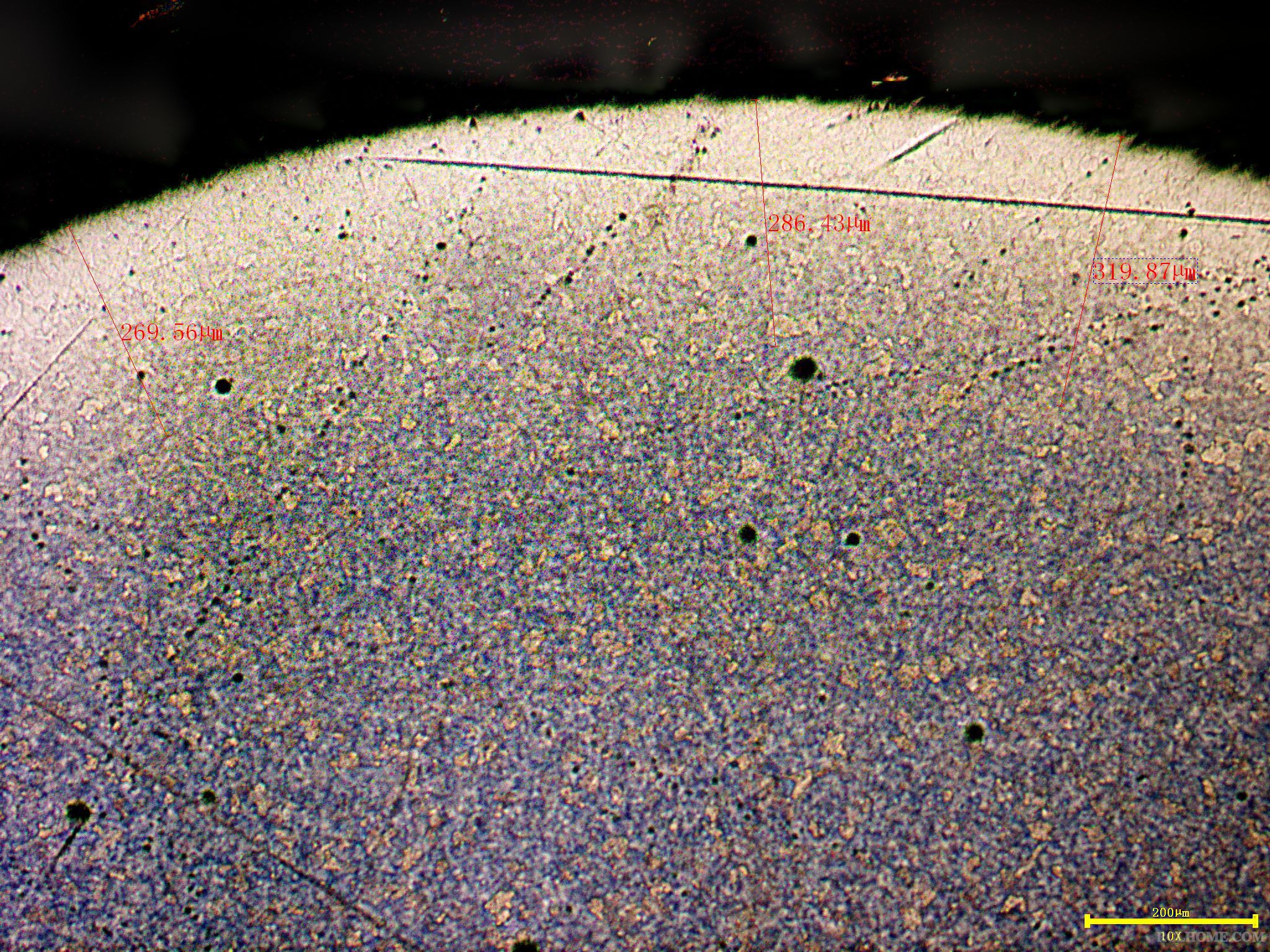

最近脱碳帖子比较多,突然想起这个话题,大家聊一下看,是什么原因呢?下面盗了张清淡的图片,嘿嘿

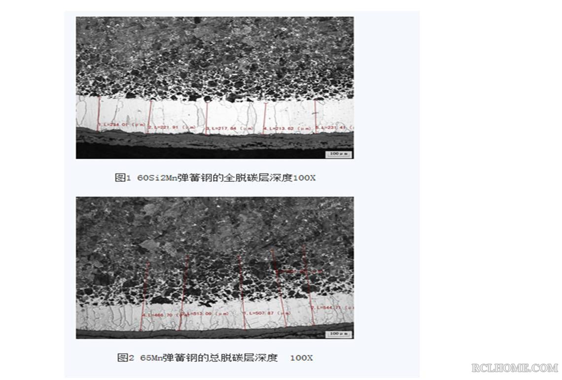

再上一张照片,这两种脱碳,是存在差别的,是否是何时脱的碳这个问题上有差别呢?

其实我还有个问题,记得好像发过,找不到了。有的全脱碳表面是一个个铁素体晶粒,几层。但是有的全脱碳却是一层铁素体晶粒,晶粒很长一个个排在一起的,有谁知道这两种情况是怎么造成的?
清淡还能回忆这个零件的毛坯处理方法吗?
我有怀疑,图1是锻造(或者热轧)时脱的碳,图2是淬火加热时候脱的碳。

发表于 2017-5-12 15:58:21 | 显示全部楼层
aaron01 发表于 2017-5-12 15:29
清淡还能回忆这个零件的毛坯处理方法吗?
我有怀疑,图1是锻造(或者热轧)时脱的碳,图2是淬火加热时候脱 ...
这个不是我上家公司做的,是上海一家做稳定杆公司做的。材料是热轧成棒料,然后中频加热淬火。采用的是60Si2Mn,因为这个材料的淬透性比不上55Cr3,所以公司技术部去看别人用60Si2Mn是怎么做的,但是我觉得对方做的也并不好。
发表于 2017-5-12 15:58:57 | 显示全部楼层
清淡还能回忆这个零件的毛坯处理方法吗?
或许两个都是热轧脱碳的,但是脱的多少不一样。
 楼主| 发表于 2017-5-12 15:59:25 | 显示全部楼层
清淡 发表于 2017-5-12 15:55
发金相照片哪有不被我发现的。其实挖出旧贴很好的,毕竟很多人不会去看以前的帖子,严工我要给你加分 ...
既然失主来了,那能告诉我们这2张照片的材料和热处理状态吗?
发表于 2017-5-12 16:03:06 | 显示全部楼层
材料:60Si2Mn 热处理:淬火+中温回火
 楼主| 发表于 2017-5-12 16:08:49 | 显示全部楼层
似乎从脱碳层 的铁素体晶粒大小看,脱碳发生的温度有很大的差别。

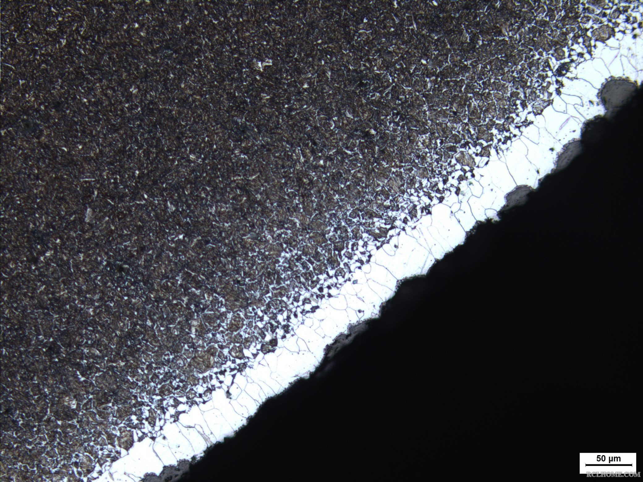

继续盗图,下面两个图里,氧化层、全脱碳层、半脱碳层都很清楚,个人觉得只有在1000度以上的加热条件才有可能出现此种组织。

发表于 2017-5-13 08:40:43 | 显示全部楼层
这个脱碳是什么原因造成的。求大师赐教。一个炉子里 为什么有些地方看不见脱碳,有些地方看的见
 楼主| 发表于 2017-5-14 08:55:16 来自手机 | 显示全部楼层
前道热处理出现的。
