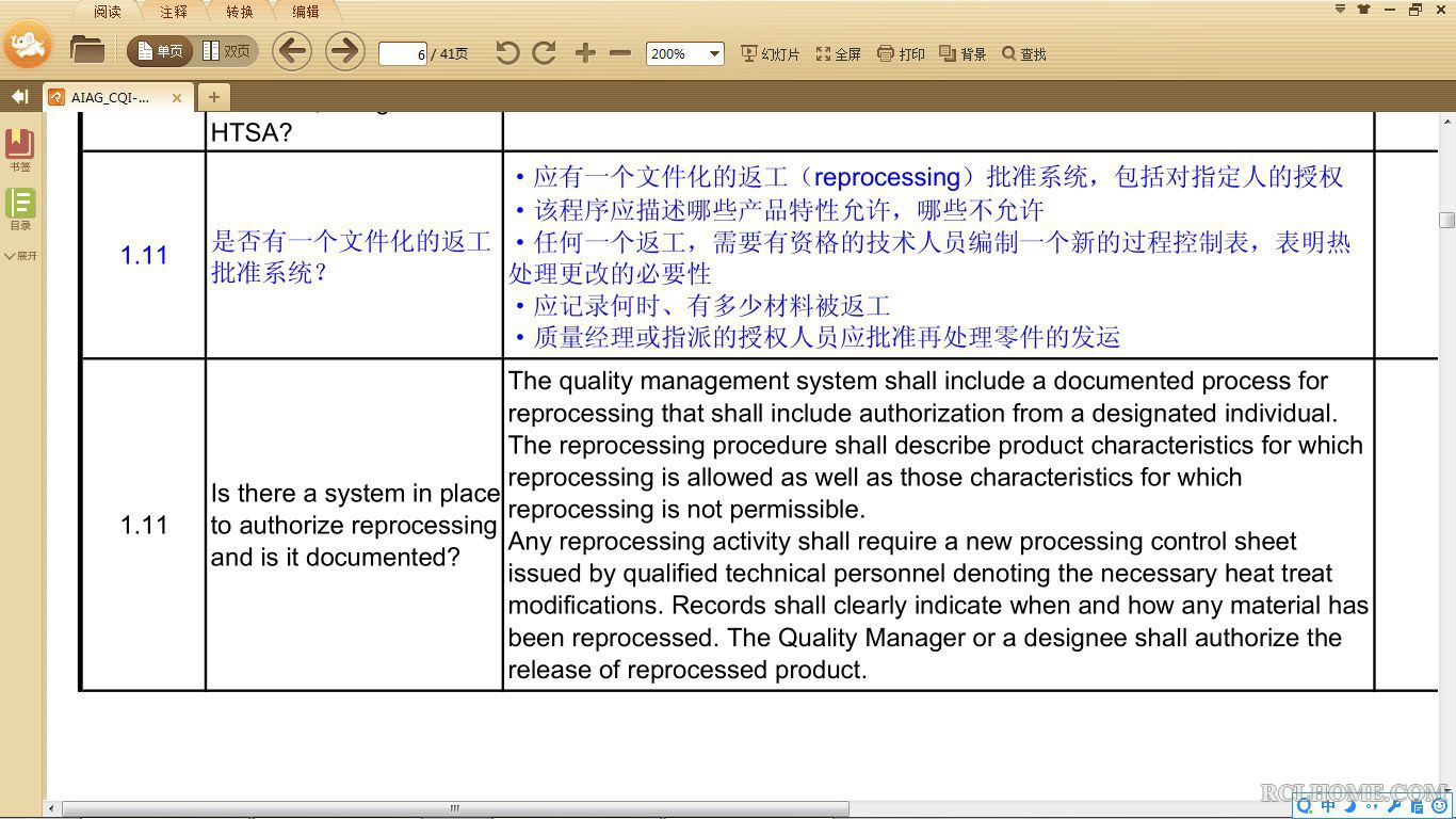

CQI-9对返工的描述也模糊,没有明确提出不允许返工,但是,二次淬火和氮化,这种过程好像也没有写过论文描述返工对性能的影响。现在汽车行业抓的严了,不能瞎搞了,稍微不慎,就可能倒闭一家公司了。

发表于 2017-5-16 11:14:59 | 显示全部楼层
一般通用规范和标准没有看到过明确禁止热处理件返工的说法。
实务上,对热处理质量比较小心的客户,行标或企标会规定不准返工。这种情况大约有2类:
1. 有些企业之前因热处理返工引发过产品重大质量问题,作为永久改善和预防措施,作此规定;
2. 有些行业标准对量产件制造过程必须经客户事先批准的程序要求(比如汽车业的PPAP程序)。未得到客户准许不可擅自变更。而返工实际上变更了原定生产过程。
