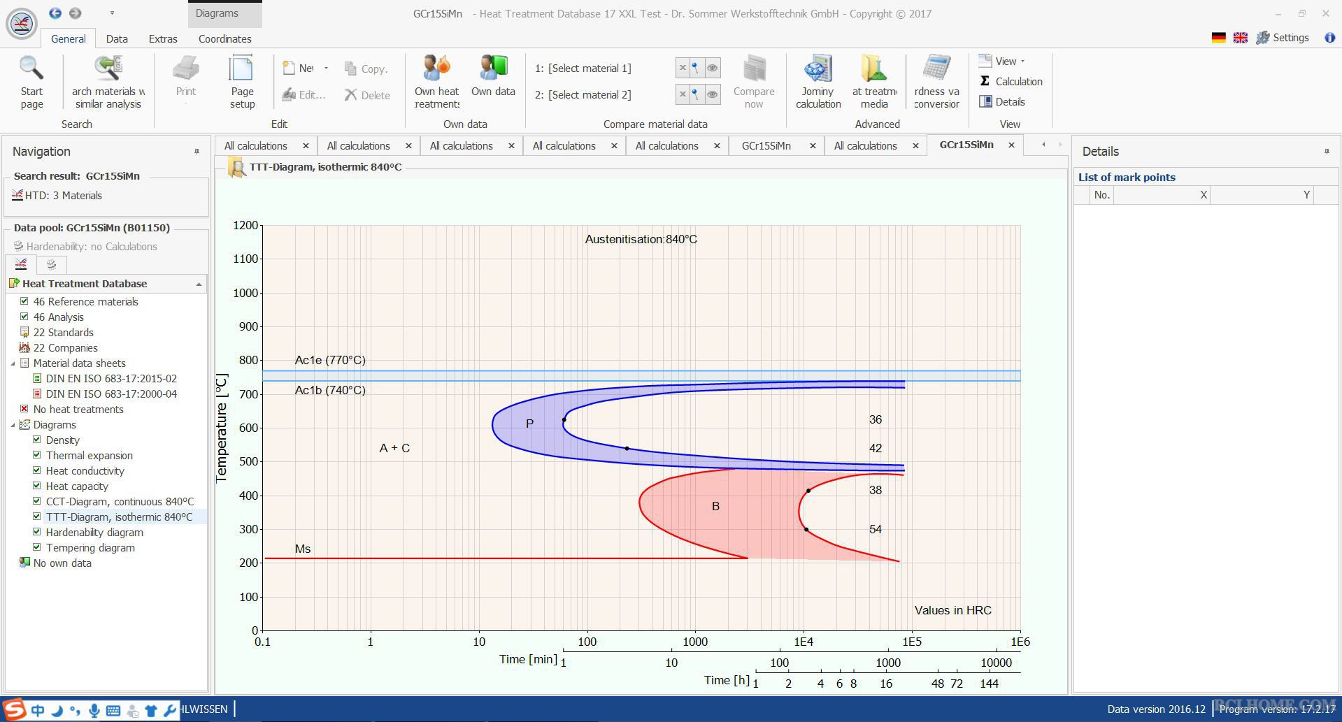

可以上传GCr15、GCr15SiMn、GCr18Mo的TTT图吗?

发表于 2017-5-14 11:36:01 | 显示全部楼层
从图上看完全可以做等温淬火。

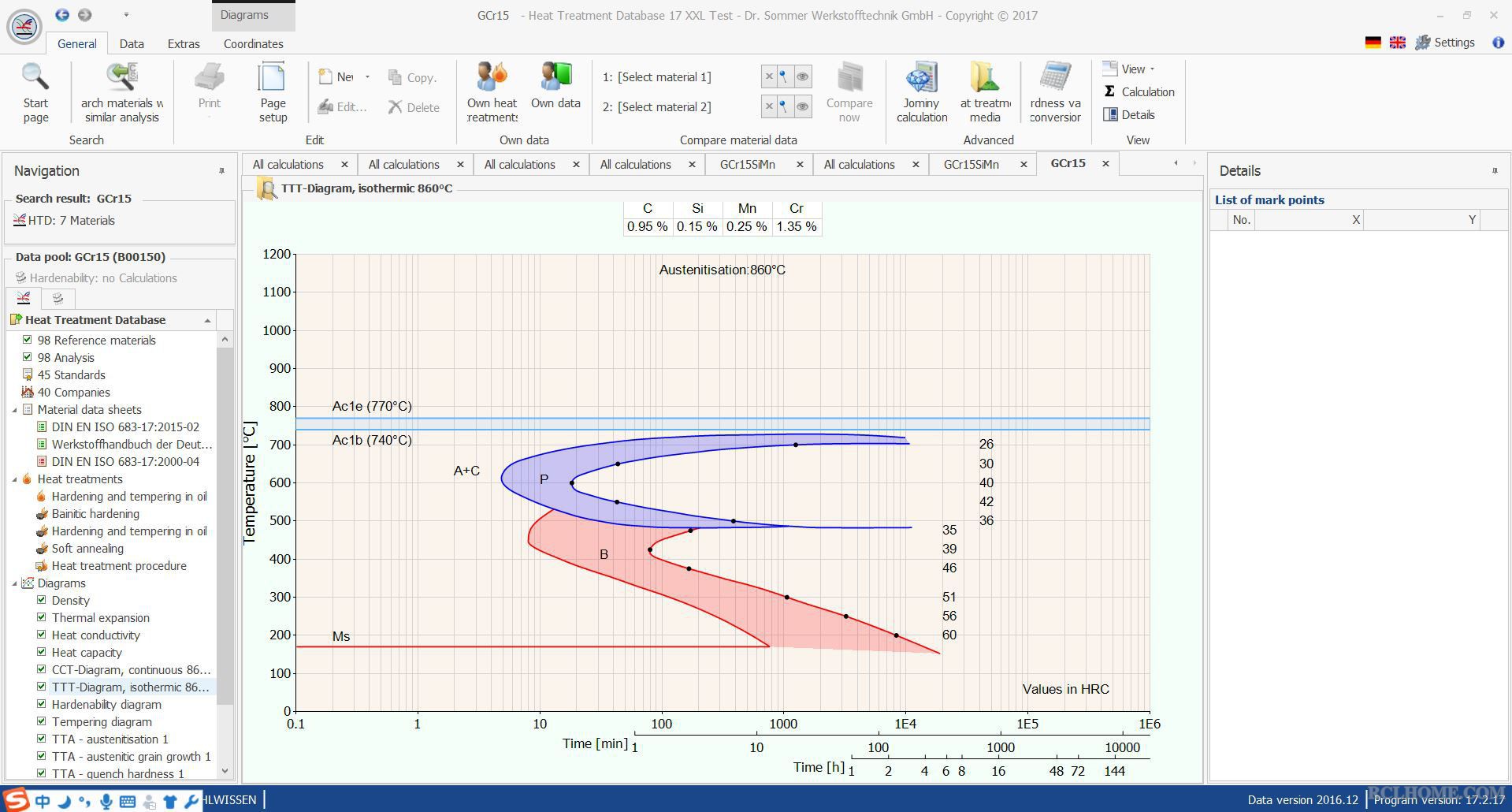

发表于 2017-5-14 11:46:30 | 显示全部楼层
GCr18Mo的没有搜到。另外含碳量太高,也无法自动计算。

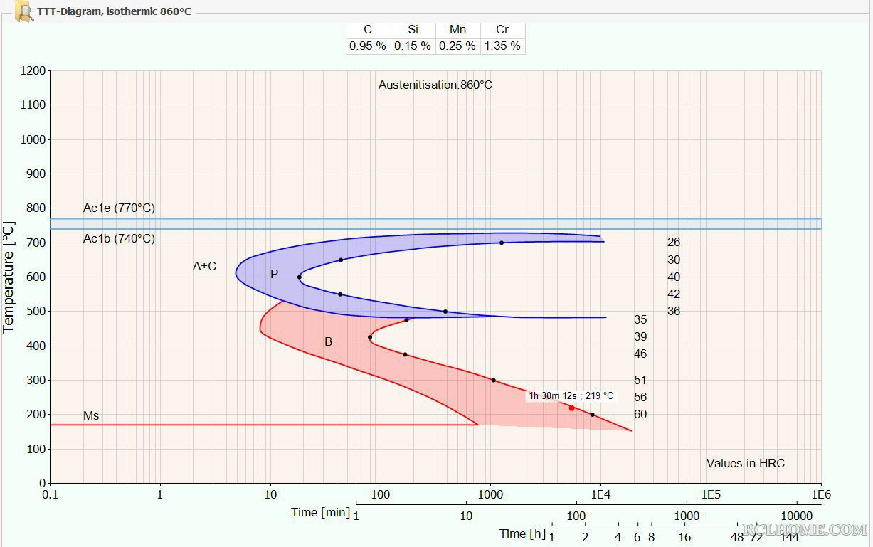

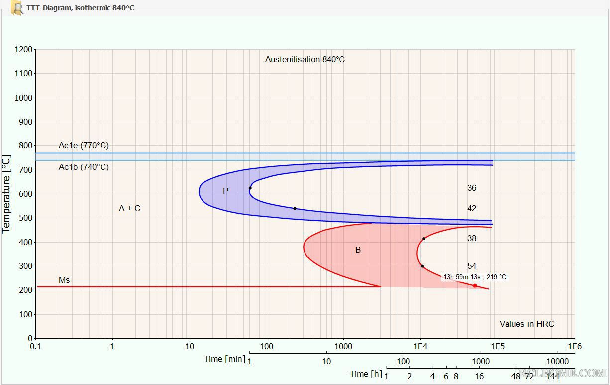

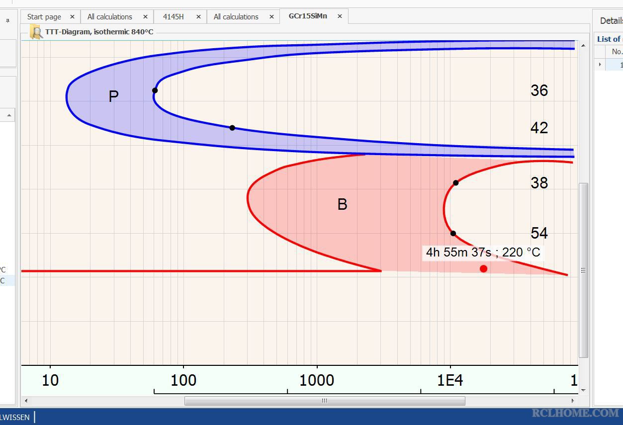

发表于 2017-5-14 11:55:06 | 显示全部楼层
从图上可以看出,GCr15SiMn要在220度左右等温,大约需要13个小时。而GCr15只需要1.5个小时多一点。我想这就是为什么不推荐做等温的原因。不经济。当然你要做也是可以的,但转变时间会很长。
签到天数: 377 天
82
855
4088
4088
发表于 2017-5-14 12:07:20 | 显示全部楼层
看看这两张带标注的放大图就更清楚了。若想加快转变,只能提高等温温度。
搬运工 + 20 很给力!

发表于 2017-5-14 15:42:34 | 显示全部楼层
从这张图上看,如果你不等温了,出来空冷,就会得到一些马氏体和未转变的残余奥氏体。假如你继续深冷,残余奥氏体会继续转变为马氏体。
签到天数: 377 天
82
855
4088
4088
发表于 2017-5-14 15:44:51 | 显示全部楼层
所以得到的组织应该是贝氏体+马氏体+残余奥氏体。我是根据图分析的,实际情况没有做过,不知道。仅供参考!

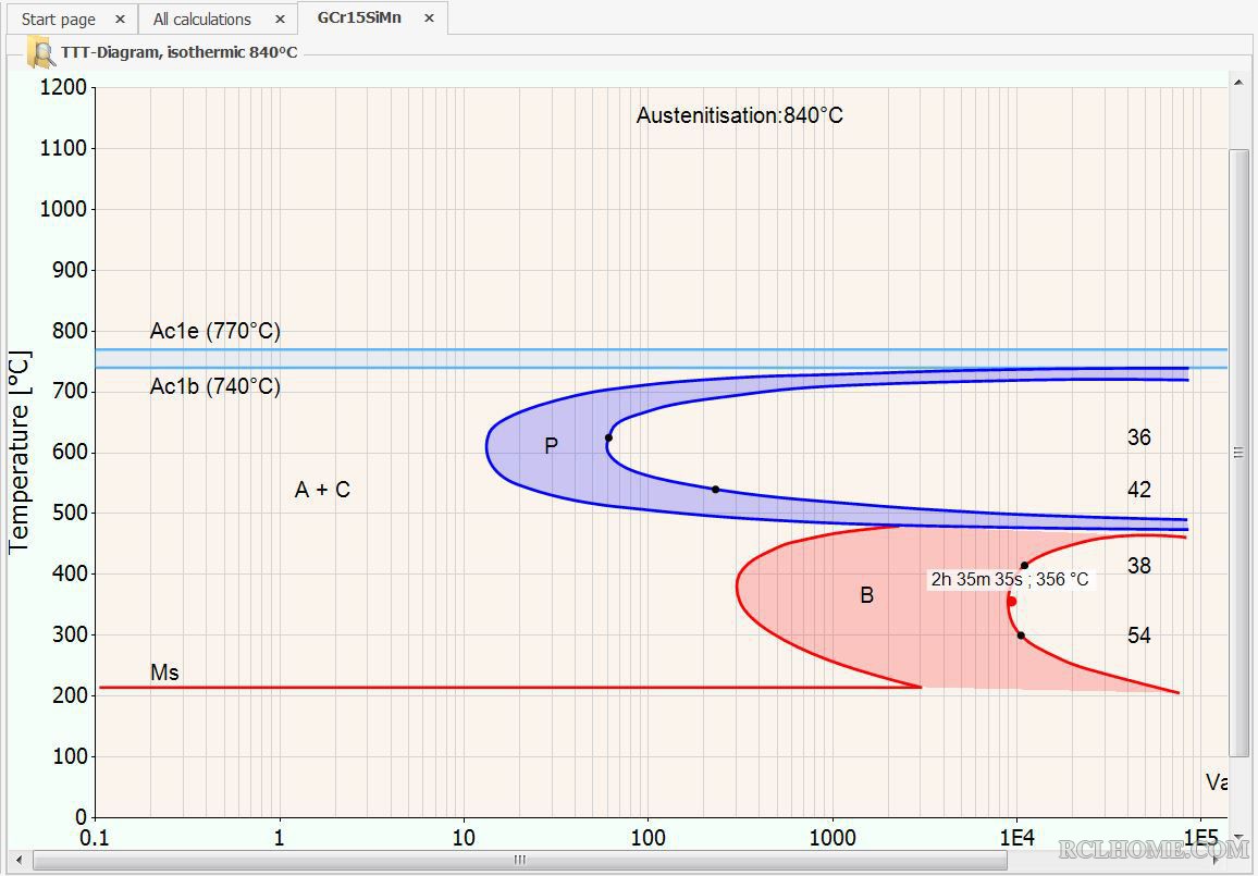

发表于 2017-5-14 16:14:00 | 显示全部楼层
请看着这张图,如果设备和产品许可,您也可以提高等温温度到350度左右,这样等温转变时间可以大幅度缩短。这是理论上的,不知道设备是否能够实现?
签到天数: 377 天
82
855
4088
4088
发表于 2017-5-14 16:18:19 | 显示全部楼层
另外我忘了,温度也不能太高,否则形成的可能不是好的下贝氏体,而是上贝氏体,可能也不行。

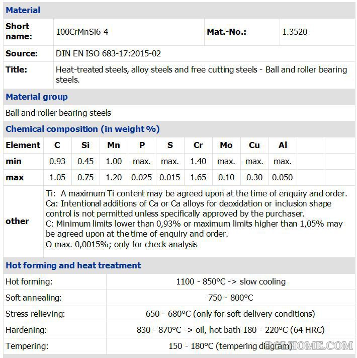

发表于 2017-5-14 19:14:36 | 显示全部楼层
应该主要还是马氏体和贝氏体,残奥不会太多吧。类似的德国材料100CrMnSi6-4可以采用热浴淬火。见所附的图。这说明还是可以的。
签到天数: 377 天
82
855
4088
4088
发表于 2017-5-14 19:15:29 | 显示全部楼层
见所附的说明
发表于 2017-5-14 19:25:34 | 显示全部楼层
Consultanting 发表于 2017-5-14 16:14
请看着这张图,如果设备和产品许可,您也可以提高等温温度到350度左右,这样等温转变时间可以大幅度缩短。 ...
设备能够保证,得到的组织硬度不能满足要求。
签到天数: 377 天
82
855
4088
4088
发表于 2017-5-14 19:48:15 来自手机 | 显示全部楼层
噢,可能不是好的下贝组织。
