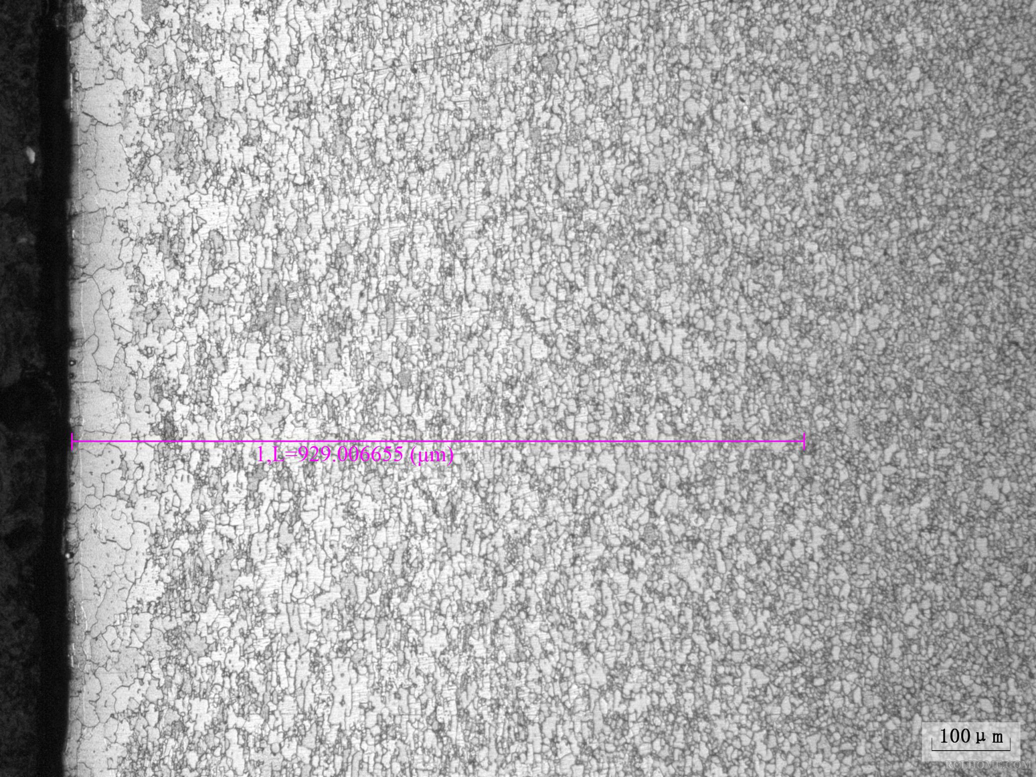

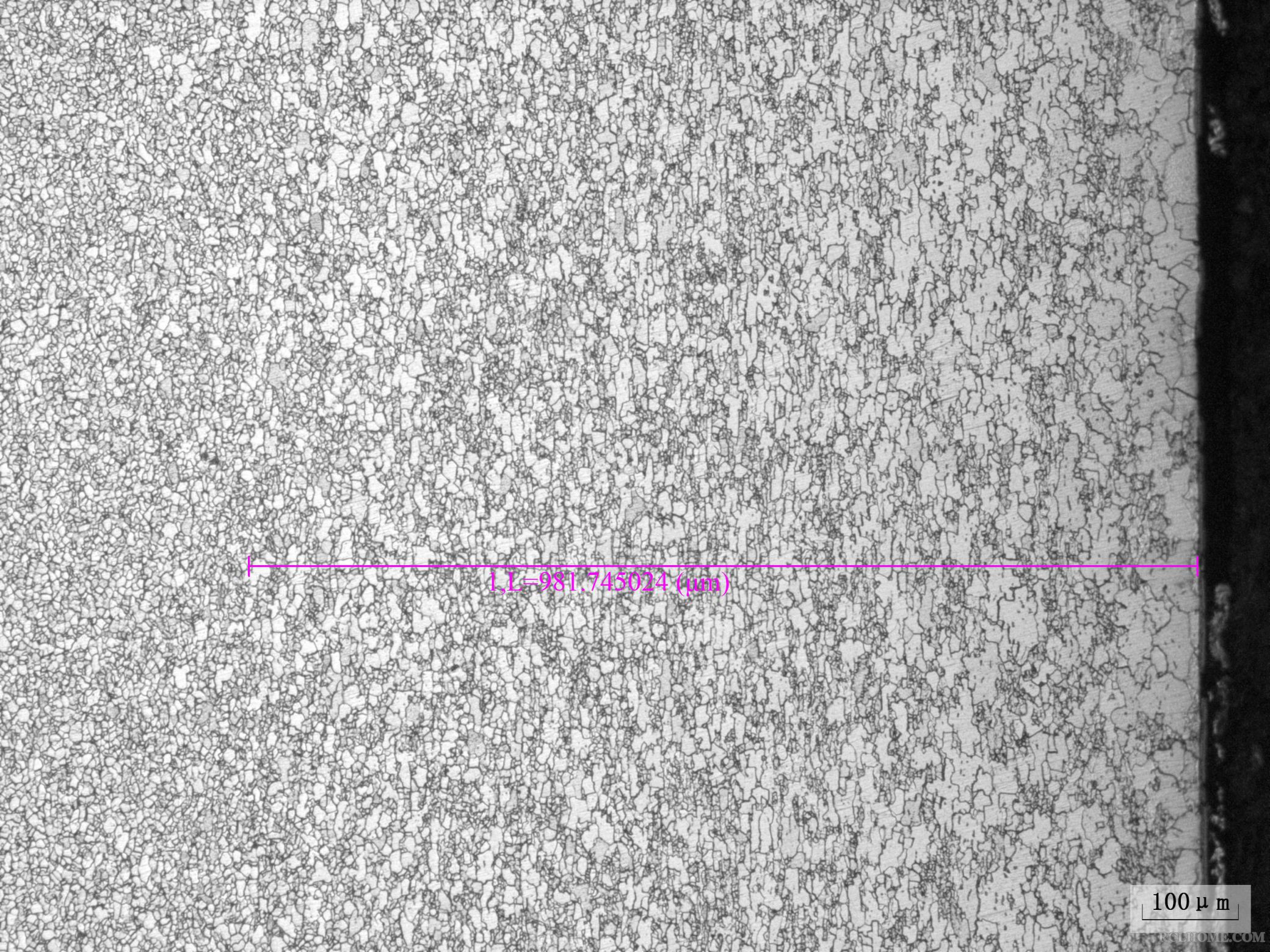

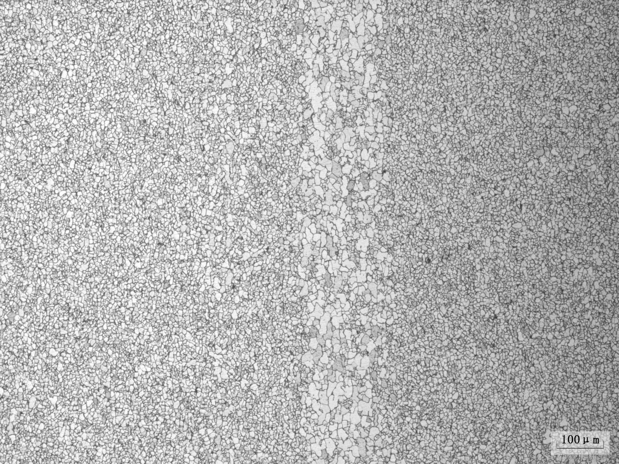

最近出现混晶,大家帮分析一下什么原因?

正火前是否有冷变形?

这个是什么状态,刚刚做过表面变形加工,然后在去应力退火后的状态吗?
苦味酸腐蚀的吗?

三张图,两张粗晶区在边缘,一张粗晶区在中间。是不是说在采取细晶措施前就是粗大的晶粒,细化效果差些,然后在之后的退火或其他方式处理时,表层晶粒又过热粗化。

不好意思,针对粗晶区位于边缘的图片,是否意味着正火时过热,而不是退火或其它方式处理。
