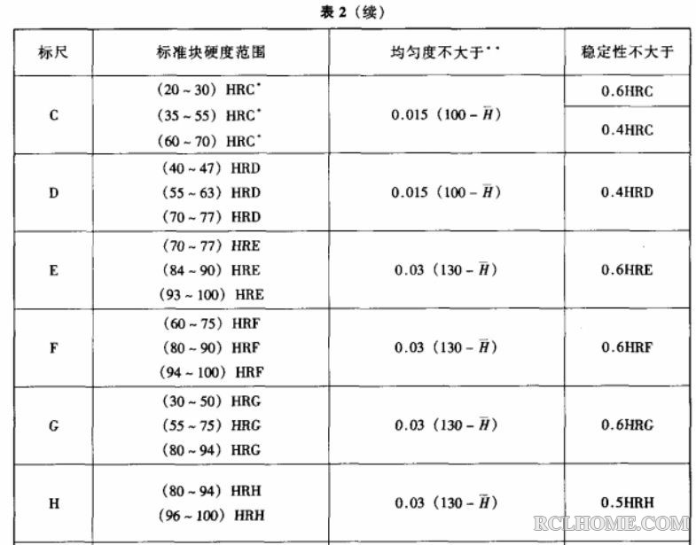

 楼主| 发表于 2017-5-24 05:52:19 | 显示全部楼层
如何理解这里的正负0.5HRC?
