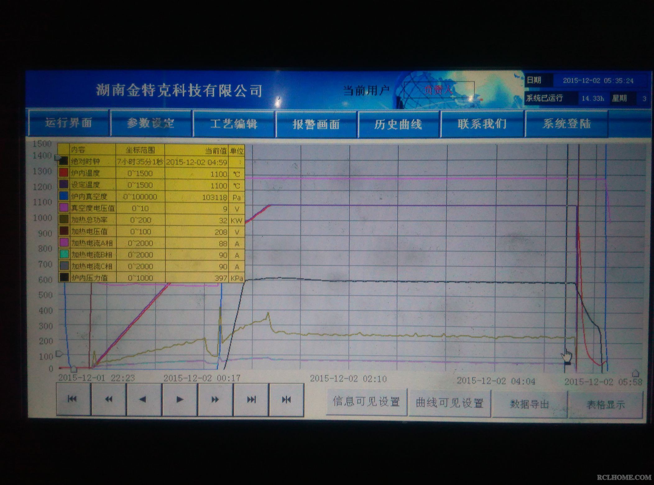

举一个现有的例子,设备装炉大概400多公斤,内部分空间大概为755,1100℃时实际功率为32KW,这还是常规保温材料,结构是新型的,还没有加现在要用的涂层,其他厂家的功率消耗我没有做统计,大家不妨以下面报一下。
动画还没有做,设计完工之后,肯定会放出来的。
