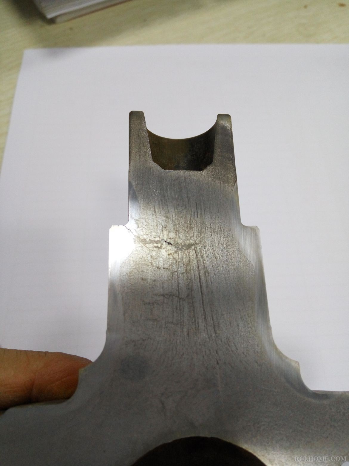

最近遇到的奇葩件。内部很多裂纹
没有盐酸了,腐蚀效果差了点。将就看。
最初认为锻打时内裂
但裂纹周围全是网状碳化物,想不通碳如何多了这么多。原材料为65Mn

发表于 2017-5-27 11:14:19 | 显示全部楼层
前期正火用什么气氛
 楼主| 发表于 2017-5-27 17:50:40 | 显示全部楼层
sheyingyong 发表于 2017-5-27 11:14
前期正火用什么气氛
前期热处理在外协,未了解到。
在非加工面上可见脱碳

发表于 2017-5-28 12:29:01 | 显示全部楼层
第一张图里白亮的部分经理了什么样的热处理?

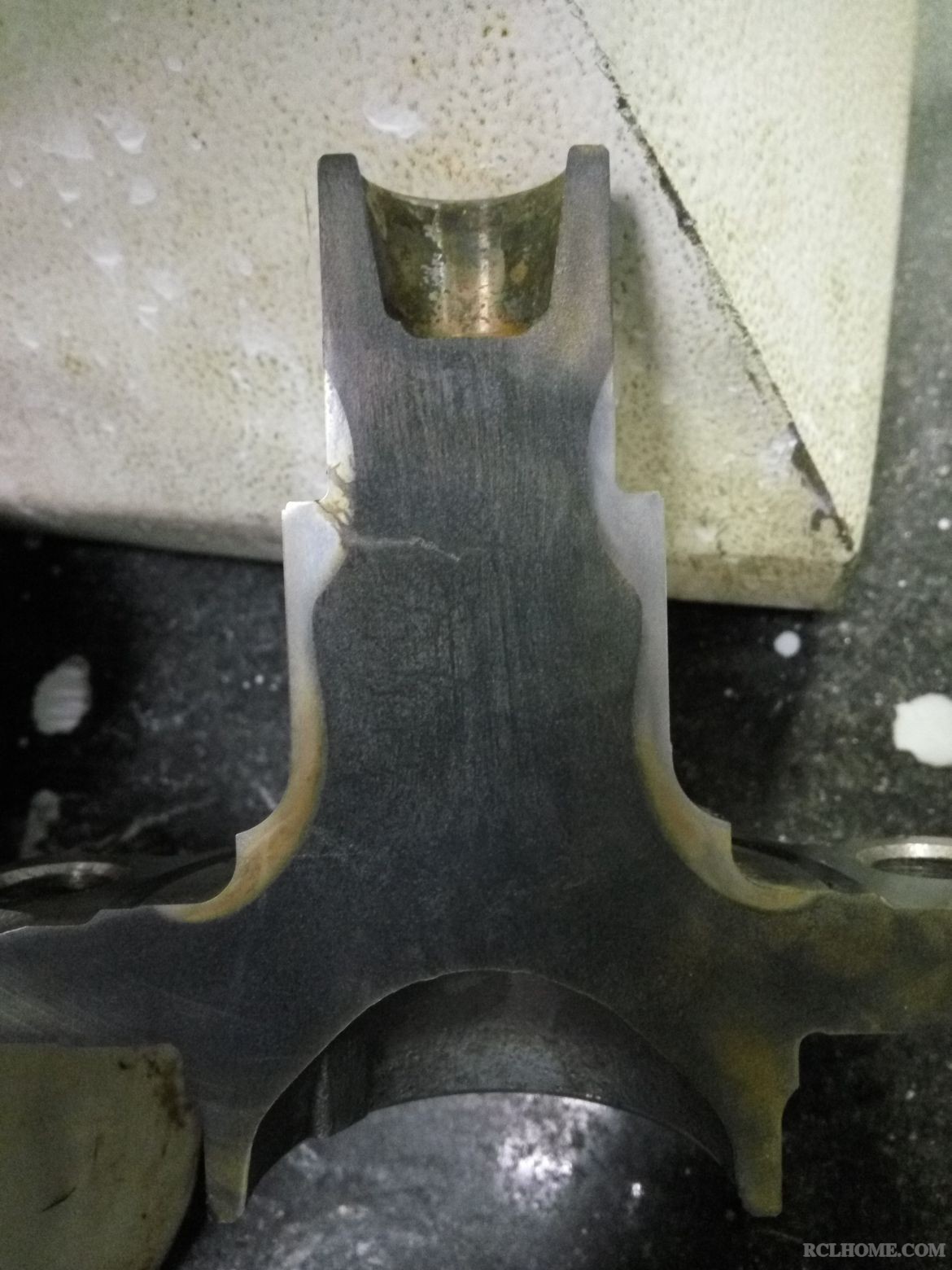

发表于 2017-6-1 07:49:07 | 显示全部楼层
做一个没有感应淬火的流线看看

发表于 2017-6-1 11:10:10 | 显示全部楼层
你确定这个原材料没哟问题?
提供的信息太少,没法给出意见

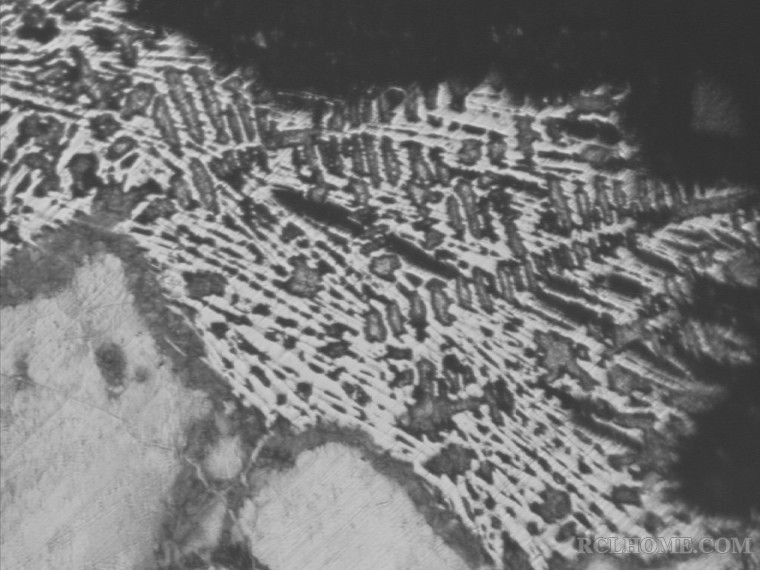

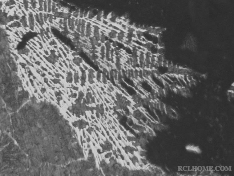

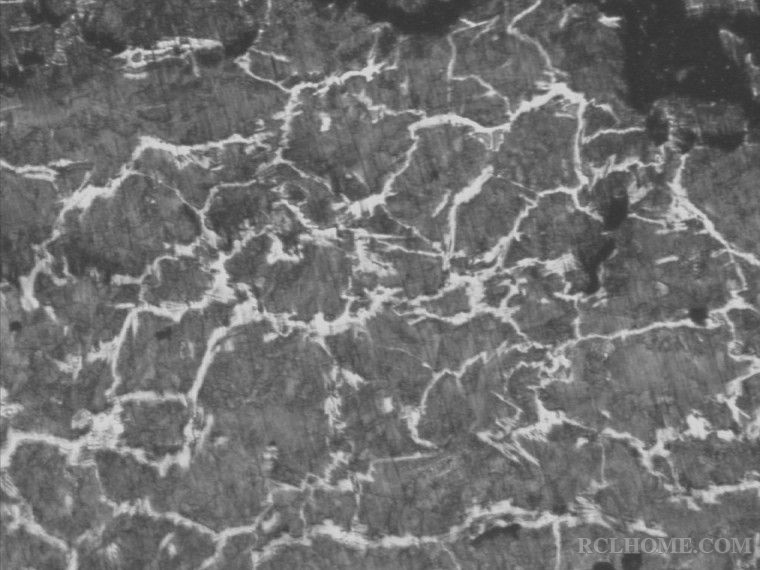

 楼主| 发表于 2017-6-3 14:19:52 | 显示全部楼层
晚了几天,裂纹两侧的金相。

发表于 2017-6-8 07:40:06 | 显示全部楼层
腊月寒沫 发表于 2017-6-3 14:19
晚了几天,裂纹两侧的金相。
楼主,我有一疑问:65Mn工件裂纹附近组织怎么会有莱氏体?会不会有错?
发表于 2017-6-8 08:12:36 | 显示全部楼层
有可能的,
发表于 2017-6-8 10:52:08 | 显示全部楼层
“但裂纹周围全是网状碳化物,想不通碳如何多了这么多。原材料为65Mn”?

 楼主| 发表于 2017-6-9 10:15:17 | 显示全部楼层
汪工好,材质为65Mn的工件,探伤发现裂纹。金相检测发现裂纹两侧的碳化物含量相对正常的基体组织高出很多
 楼主| 发表于 2017-6-9 10:20:17 | 显示全部楼层
sheyingyong 发表于 2017-6-8 11:16
我认为前面是在可控气氛中热处理过
前期是外协负责,未能提供有效信息。
我这无法查到更多的信息,设备限制也无法在坛子里完整的表达出金相信息。麻烦的就是这个
发表于 2017-6-9 17:40:20 | 显示全部楼层
腊月寒沫 发表于 2017-6-9 10:15
汪工好,材质为65Mn的工件,探伤发现裂纹。金相检测发现裂纹两侧的碳化物含量相对正常的基体组织高出很多 ...
个人认为,你的协作厂家存在很多的质量问题。
这次开裂看是热处理开裂,但是开裂的原因就比较复杂了。我的看法是外协厂负主要责任(80%),热处理厂负次要责任,占20%。
 楼主| 发表于 2017-6-10 10:18:00 | 显示全部楼层
这次开裂看是热处理开裂,但是开裂的原因就比较复杂了。我 ...
专程到外协看过,结果外协只负责锻打,等温退火在其他地方。未能看到退火过程
从第一幅图得腐蚀颜色偏深就有问题,退火工艺问题就很大(珠光体片层过小腐蚀后宏观颜色偏深)
维氏硬度在250左右
发表于 2017-6-10 10:27:59 | 显示全部楼层
从第一幅图得腐蚀颜色偏深 ...
所以,要全部退货,进行退火处理。
进厂接受的时候一定要验收了,不需要多分析了,就是退火的问题。
你当时就应该看看退火公司内有几个有资质的热处理专业人员,不仅仅看证书,而应该当面交流。交流的时候,也不需要问的太专业,只要问问他们知不知道热处理之家这个网站等等知识就可以了。

发表于 2017-6-10 10:47:50 | 显示全部楼层
这个成份不均匀用扩散退火也不一定能搞好。
