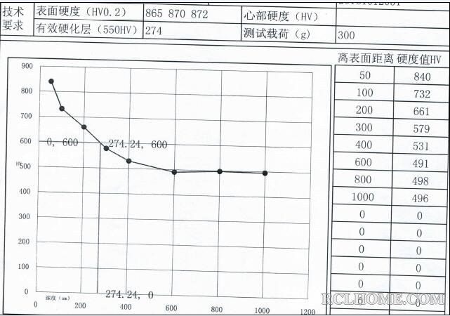

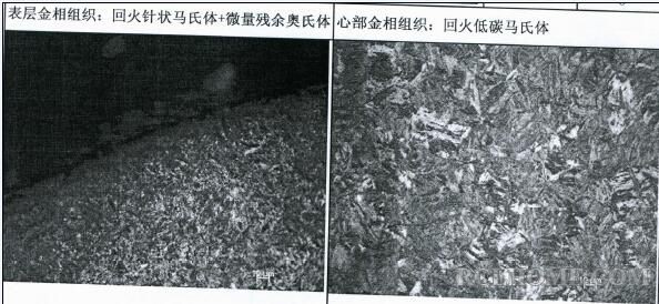

样品有种特殊涂层,想看下是否经过其他表面特殊处理。

渗碳淬火或者碳氮共渗淬火的结果。

严工,宣传说有特殊涂层,金相检验没看到,碳氮共渗是不是稳定做到检测的那种结果,只有碳氮共渗的话,那就达不到人家的技术水平了。

表面黑色

金相上看,表面没有做过涂层。

可能是做的发黑,,发黑的氧化层一般小于1微米厚度吧,通常是0.5-0.8um,光学显微镜下看不到那么薄的膜。

认同碳氮共渗淬火  涂层的硬度要远高于目前的硬度
