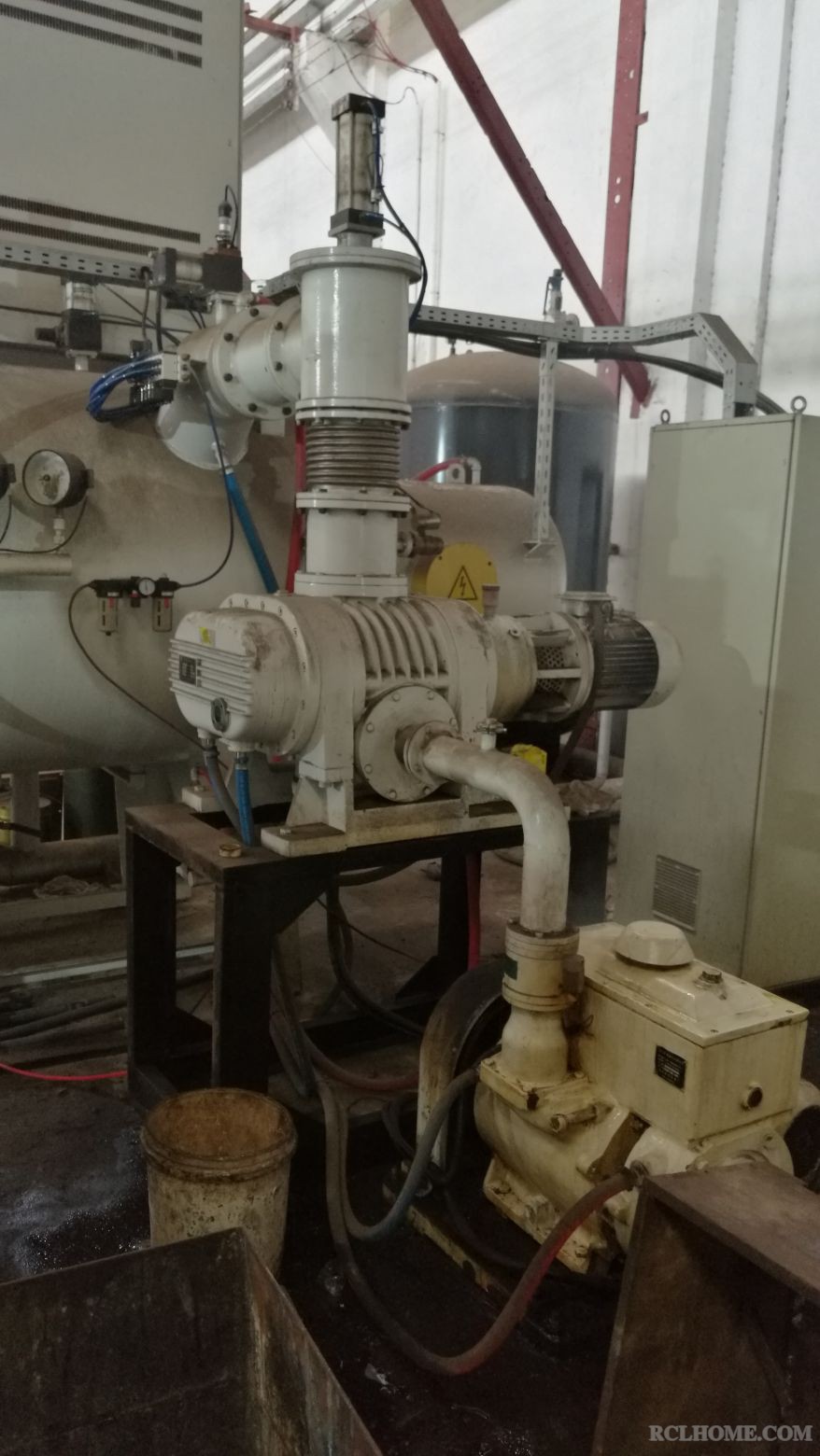

一台644的高压气淬炉,旋片泵+罗茨泵抽真空,现在抽真空还算正常,加热时可以抽到1Pa多,最近出了一个问题,机械泵每天都需要添加差不多1升多的真空泵油,不然没法抽真空。大家有没有遇到过这样的问题?

这是真空机组的情况。

现在问题已经确诊:问题出在压差阀上。

虽然这个问题最后清楚了,但其中的过程还是有值得总结的地方。
在报这个设备故障时,了解的情况:
1、以前是罗茨泵的油杯每次都要加油,加完没多久就没了,也不有漏出来,抽真空也还可以,也不知漏到哪里去了。
2、现在是旋片泵每天都要加油,抽真空也还可以,也是不知道油到哪里去了。
3、后发现炉内壁有些油流出来。
 楼主| 发表于 2017-6-11 08:58:46 | 显示全部楼层
先对以上三个情况进行分析:
1、罗茨泵的油杯是润滑轴承的油封,罗茨泵的转速是2900转,连续不停运转不漏气,靠的就是这里的油封,这个油封分为内外两道油封,油不外漏,自然就是内漏了,由于漏点比较小,也没有造成真空度和抽速的问题,大部分用户都 会选择忍,其实就是更换4个骨架油封就可以解决的事。
2、旋片泵的油没了,不是喷了,而是在停泵以后没的,这里的油被吸到炉膛里去了,这一点可能比较费解,泵里的油怎么被吸入炉内的呢?关键信息有两个,这是一台高压气淬炉,使的是挡板阀隔离高压,为了保证高压的密封,阀门是立装,在炉内高压的情况下,可以自己压紧密封,但这样装有一个缺点,当炉内是真空状态,而且在停止压缩空气的情况下,这个阀门会被炉内的真空给吸开;哪为什么之前没有出现这个情况,到最近才出这个情况呢,那是因为有第二道保障——压差阀,正常情况下,压差阀与真空泵是同时启停的,泵启,压差阀得电,放气通道关闭,真空抽真空,泵停,压差阀失电,放气通道打开,快速向泵的抽气口放入大气,由于真空管道负压,阀芯被吸住,真空管道以保持在真空状态下,设备的挡板阀也不会被打开,泵里的油也不会被吸走,如果压差阀密封不好,或者杂物卡死,都会发生这种情况。
