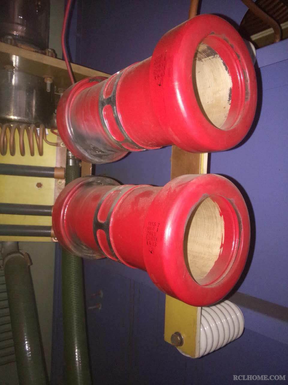

公司昨天开高频,工作半小时后,高频放炮,把3个高容量瓷介电容烧掉,直接损失1500大洋,
分析原因是因为下雨天,屋顶漏水滴到高频高压变压器的顶上,最后渗漏到变压器上的高容量瓷介电容,造成短路,
还把高频柜中的两个同规格的电容烧掉
120KVA电容
120KVA电容

还有冷却水路堵塞老化也容易爆
设备日常点检这个项目,做简单。每天做到位很难
