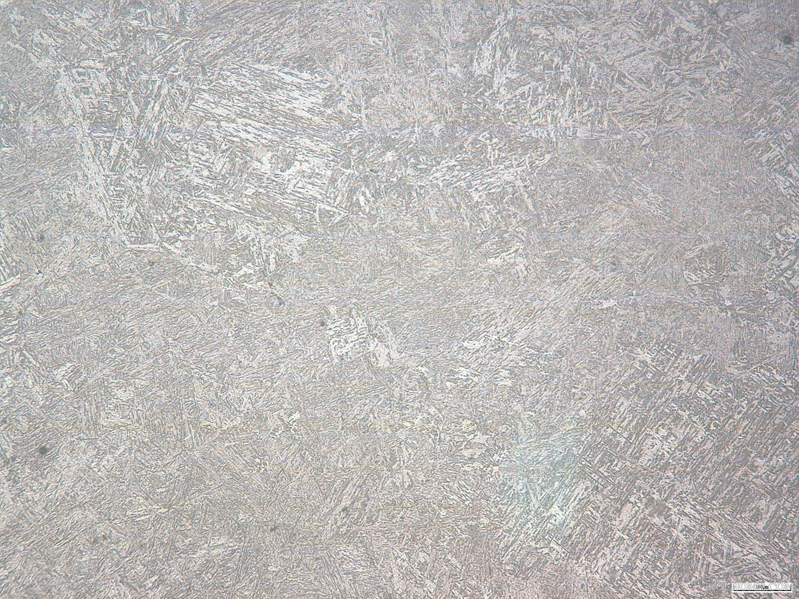

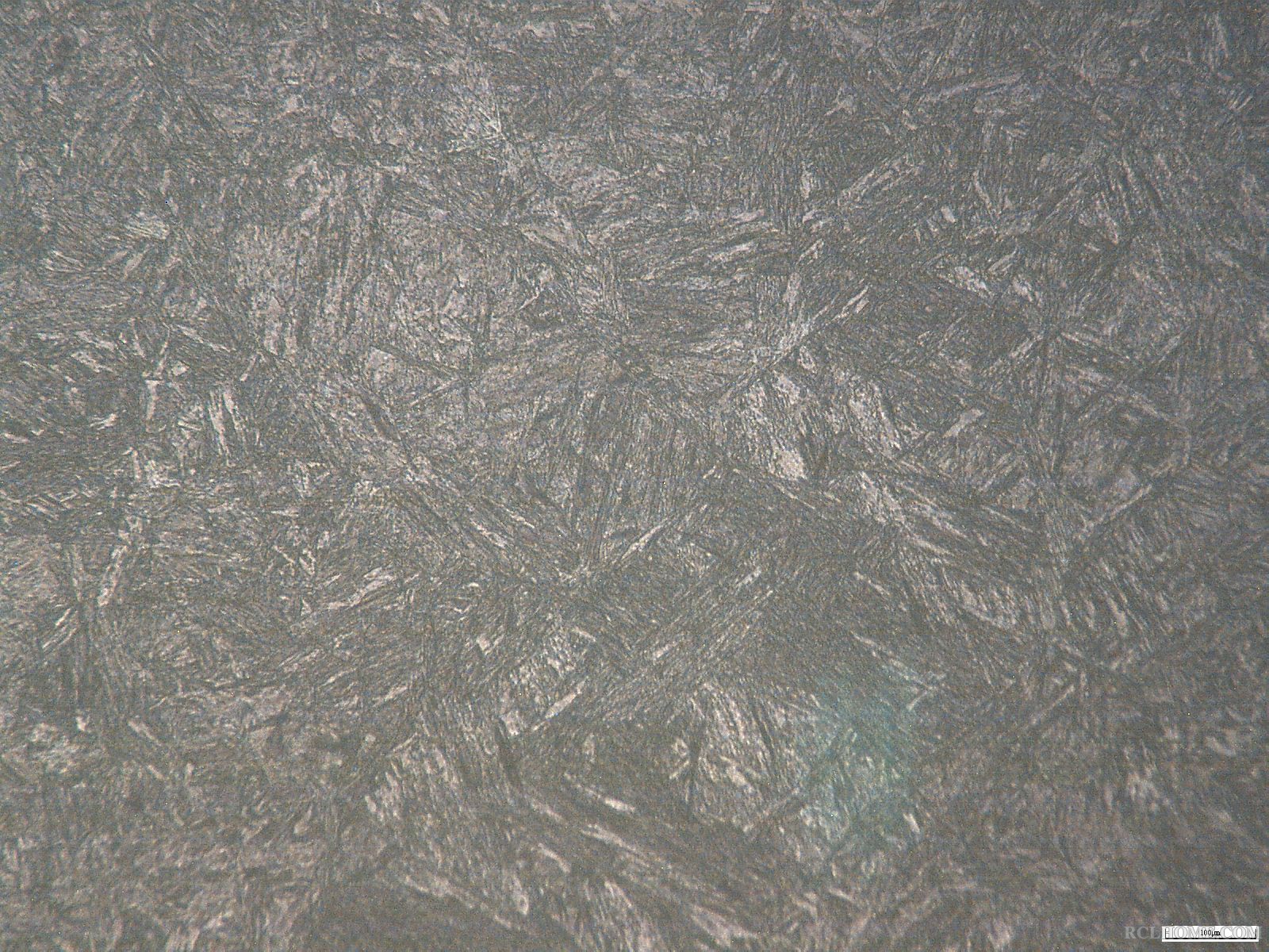

图片为低碳钢调质,检测发现的混晶

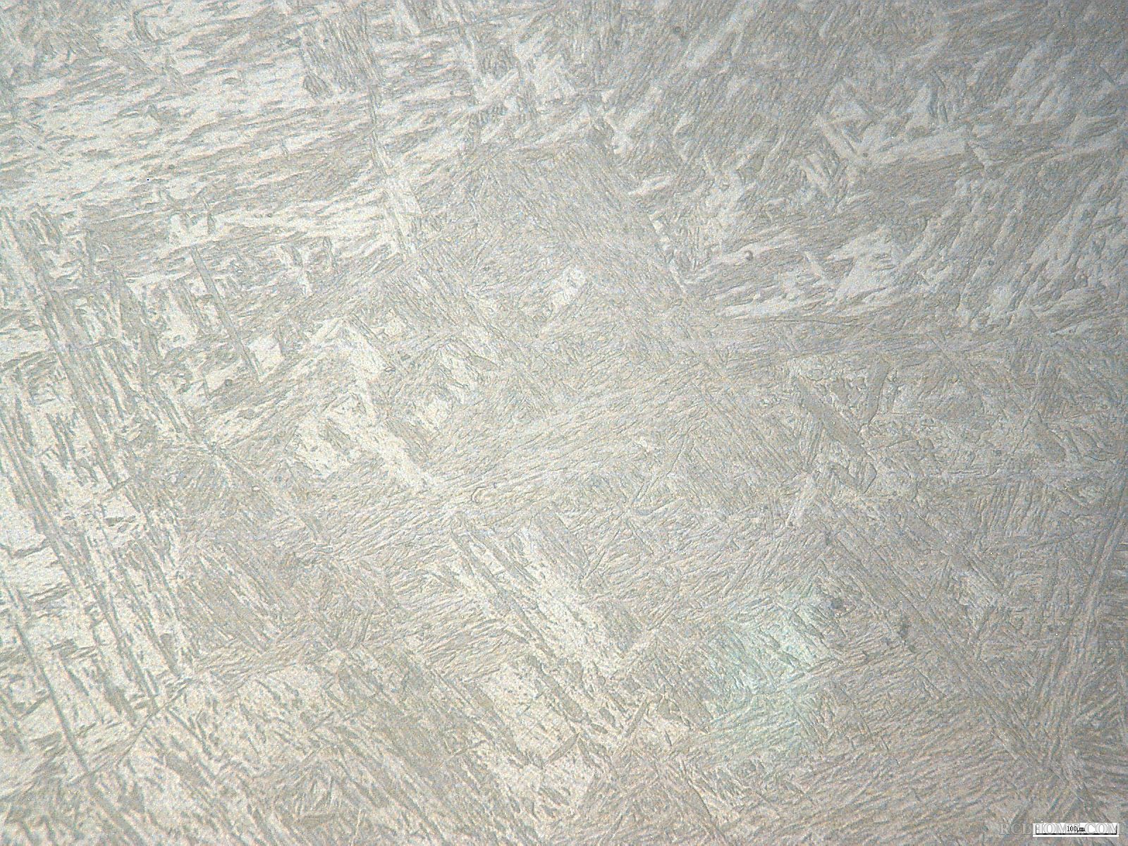

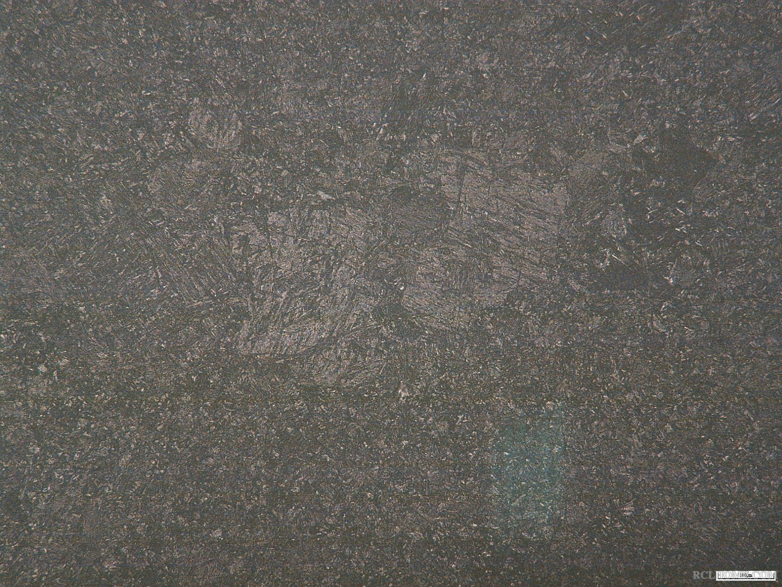

图片为渗碳淬火后产品检测心部组织发现的混晶,材料:8620H;渗碳温度920℃渗碳、扩散时间共300min,840淬火;

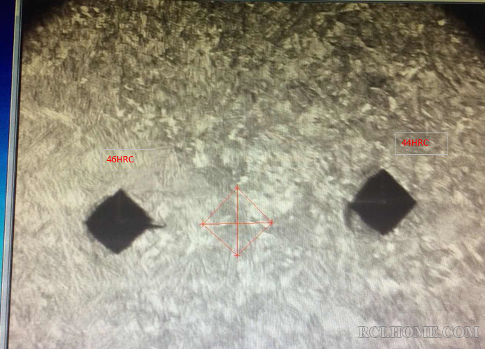

发表于 2017-6-14 12:52:54 | 显示全部楼层
刹那芳华 发表于 2017-6-12 20:11
图片和工艺情况已上载,麻烦帮忙分析一下
确实是有混晶现象,一般要找渗碳前零件的金相情况了。
我碰到过和你类似情况,最终结论是局部合金元素偏析造成的,进一步分析可以用小载荷打显微硬度,在大晶粒上和细晶处分别打硬度做比较,另外也可找扫描电镜做微区化学成分分析,确定是哪种元素偏析。通常情况下,碳、锰元素偏析容易出现这种情况。
这个零件重新加热奥氏体化淬火,估计能改善。

 楼主| 发表于 2017-10-30 11:30:37 | 显示全部楼层
我碰到过和你类似情况,最终结论是局部合金元素偏 ...
大晶粒处和小晶粒处硬度偏差2HRC左右,大晶粒处46HRC(维氏硬度转换),小晶粒处44HRC
