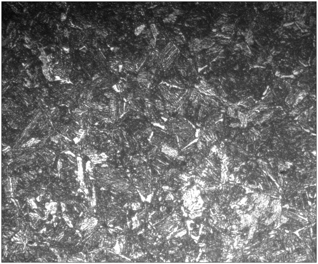

请较各位大神这是我们从外面采购的40Cr调质的10.9级骑马螺栓金相图片,我评的是五级,组织是回火索氏体+屈氏体+贝氏体+条状及块状铁素体,不知是否合适,请指教
放大500倍
放大500倍

你可能评得太严了,你看到的白块块未必是铁素体,这个照片的分辨率不好,难确认。

好吧 我再看看 我们显微镜最大倍数就是这种的 在显微镜下看 我觉得是像上贝氏体  谢谢您

我个人认为白色条状不一定是铁素体,可能是马氏体的位相形成的

不依照标准,但就组织形态看,调质回火后的位相明显,显然回火不够正确。其二,当中的组织有不少为上贝氏体组织。据此初步认定,即使硬度合格,其他力学性能(例如:抗拉强度、屈服强度等)也是勉强的。
GB/T 3098.6-2014 紧固件机械性能 不锈钢螺栓、螺钉和螺柱》、GB/T 3098.1-2010 《紧固件机械性能 螺栓、螺钉和螺柱》中的检测也不是依照金相来评定的。可以直接按照力学性能来评定好坏。
有条件的话,你可以分析材料成分,然后,按照10.9级的回火温度,再回火试验,就知道真伪了。
在一般条件下使用,马马虎虎;如果在关键环境下,例如,涉及到人生安全的地方使用,最好退货,不要使用。
题外话:建议对那些伪劣产品的生产厂家进行曝光!
(JB/T 9211《中碳钢与中碳合结构金钢马氏体等级》)
