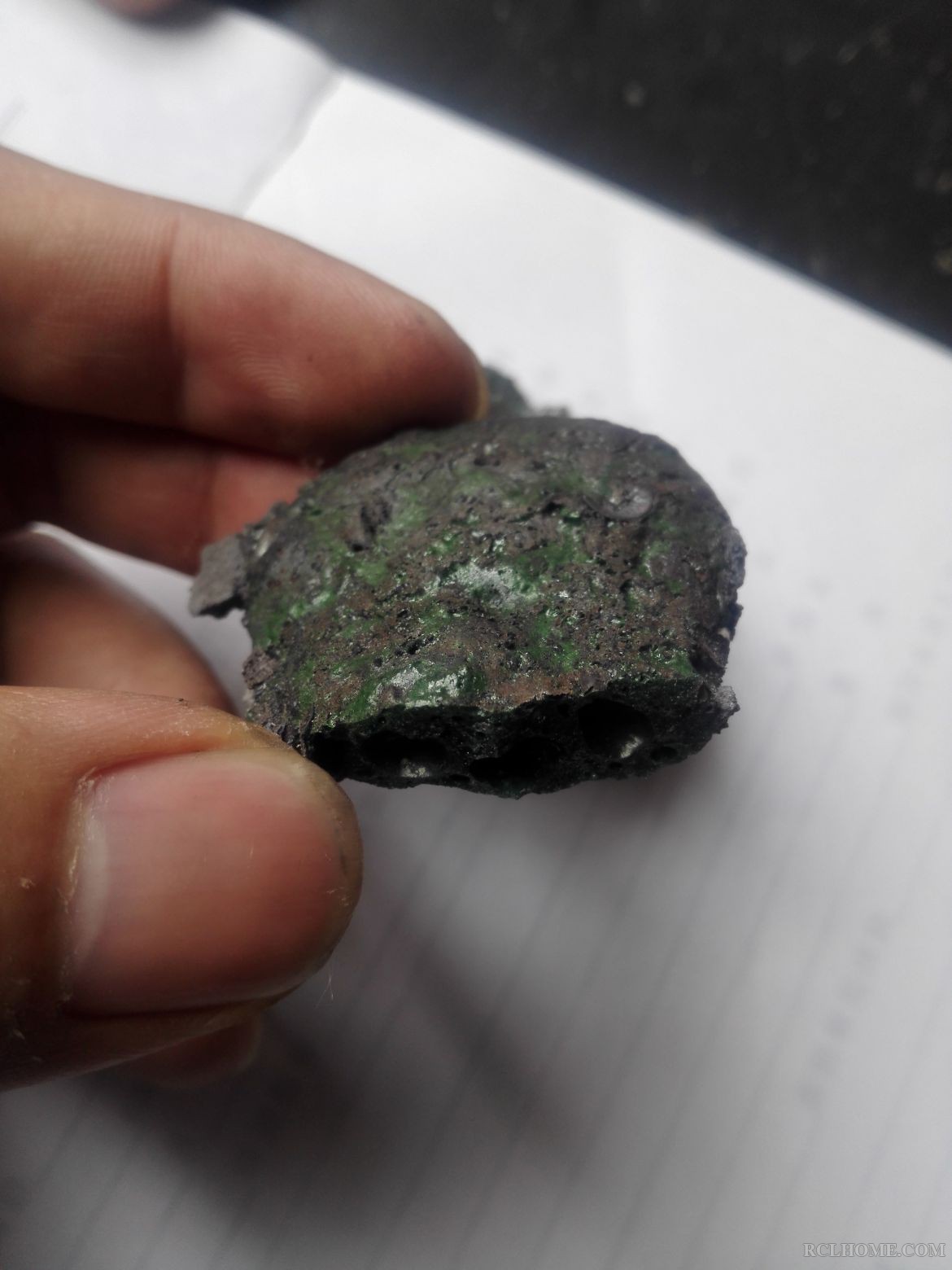

发表于 2017-6-9 17:19:34 | 显示全部楼层 |阅读模式

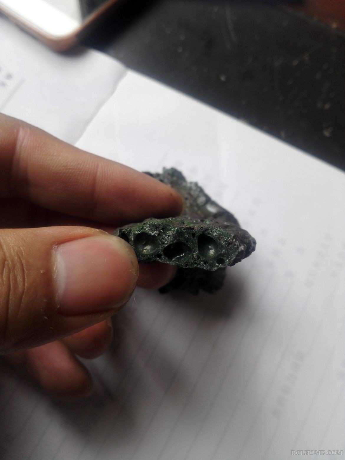

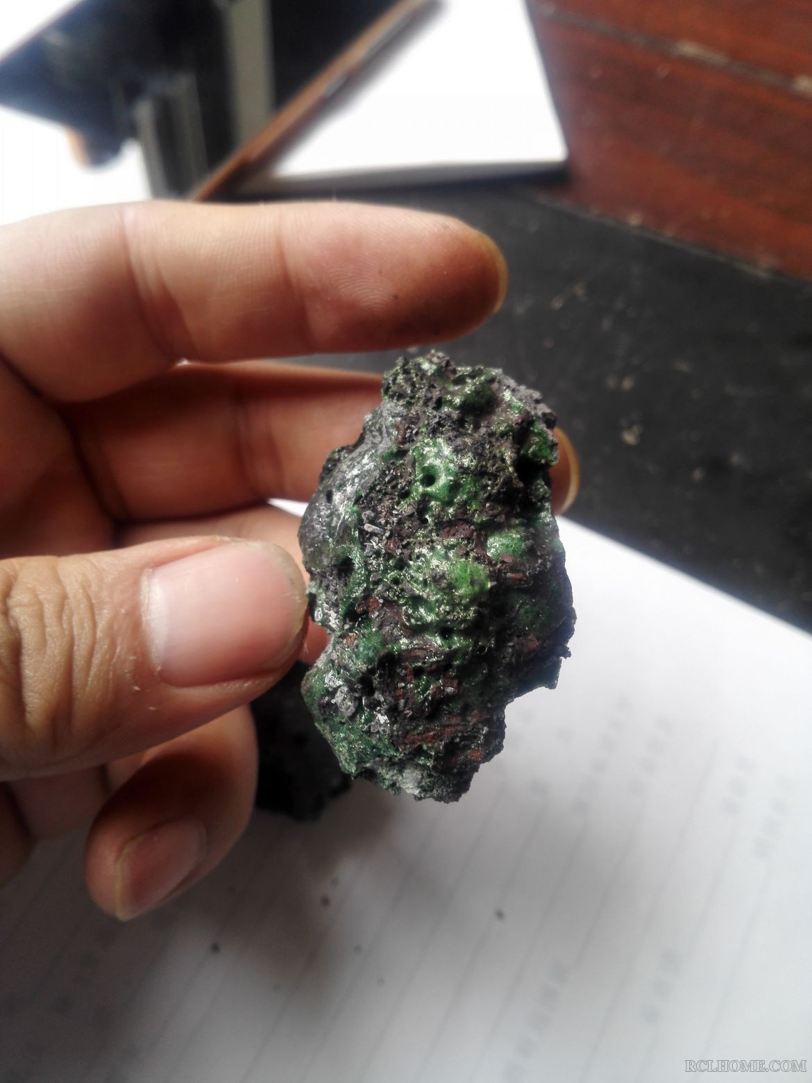

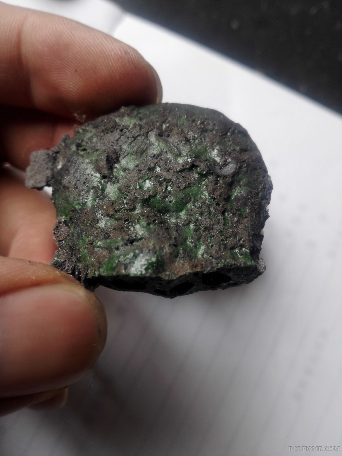

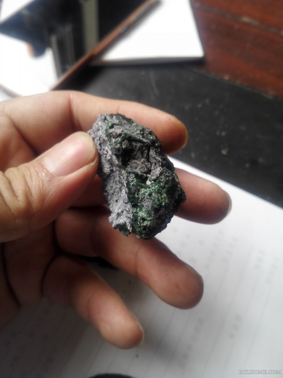

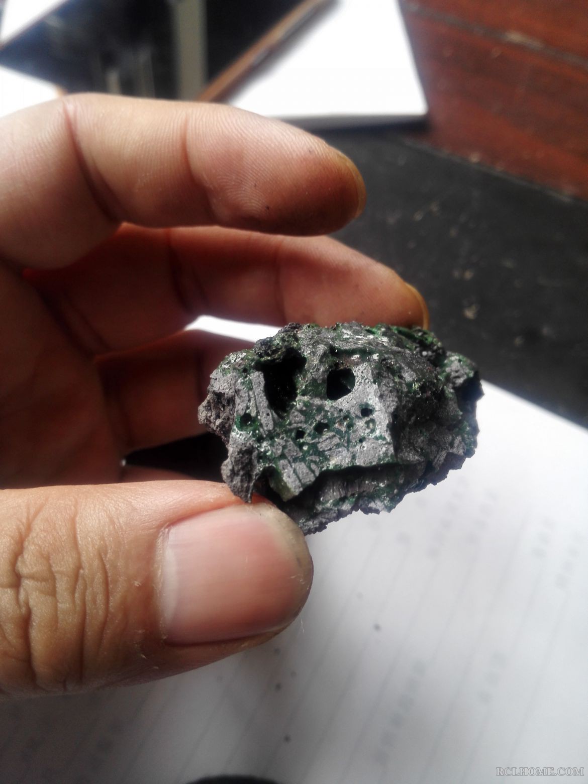

多用炉中出现的,绿色的,满炉都是,高温黏黏的,底排出炉的时候拉不动,像是什么东西粘上了一样,我的是做碳氮共渗的,

发表于 2017-6-9 18:58:58 | 显示全部楼层
这是SiC与其它物质反应生成的,生成条件多种多样,很难分析原因。如清洗剂,渗剂、防渗涂料等等。欧州称其为glazing(上釉)现象。主要发生在纯碳化硅材料上。

 楼主| 发表于 2017-6-10 09:09:17 | 显示全部楼层
Consultanting 发表于 2017-6-9 18:58
这是SiC与其它物质反应生成的,生成条件多种多样,很难分析原因。如清洗剂,渗剂、防渗涂料等等。欧州称其 ...
那这个东西能不能有解决的办法吗,我的炉子里面全是这个东西,绿的,关键是影响出炉

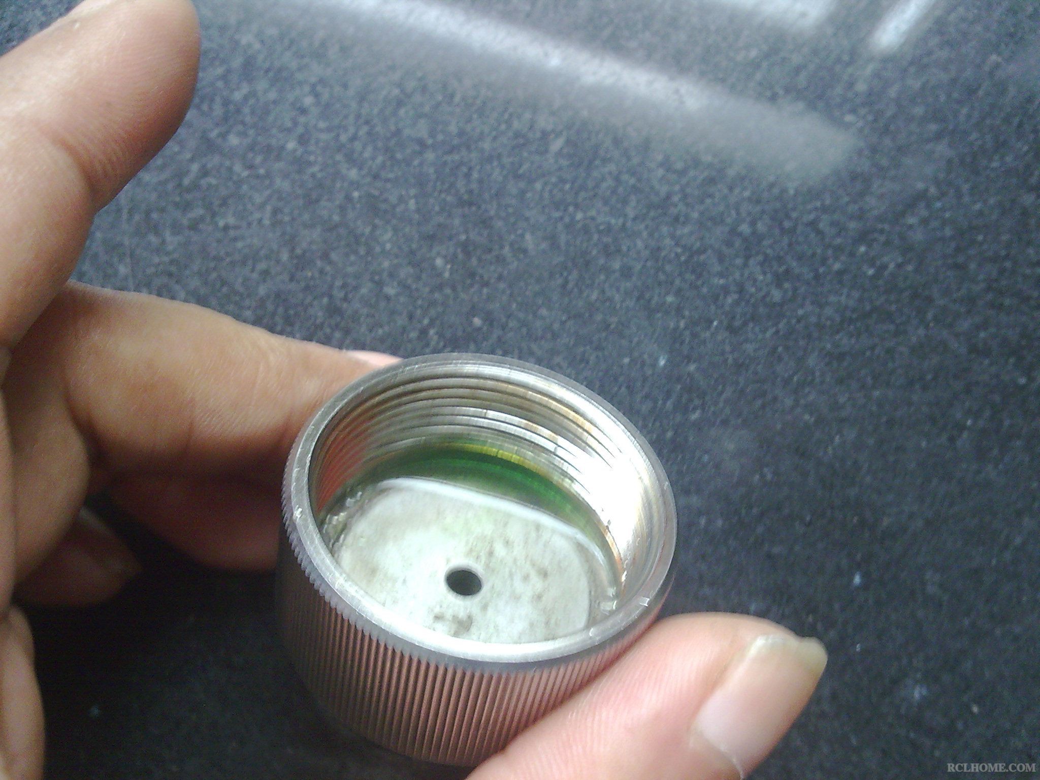

发表于 2017-6-10 13:07:54 | 显示全部楼层
coolchinacncn 发表于 2017-6-10 09:10
的确,颜色跟玛瑙似的
估计你的情况和我经历过的不一样。几位碳化硅的说法更靠谱一些。

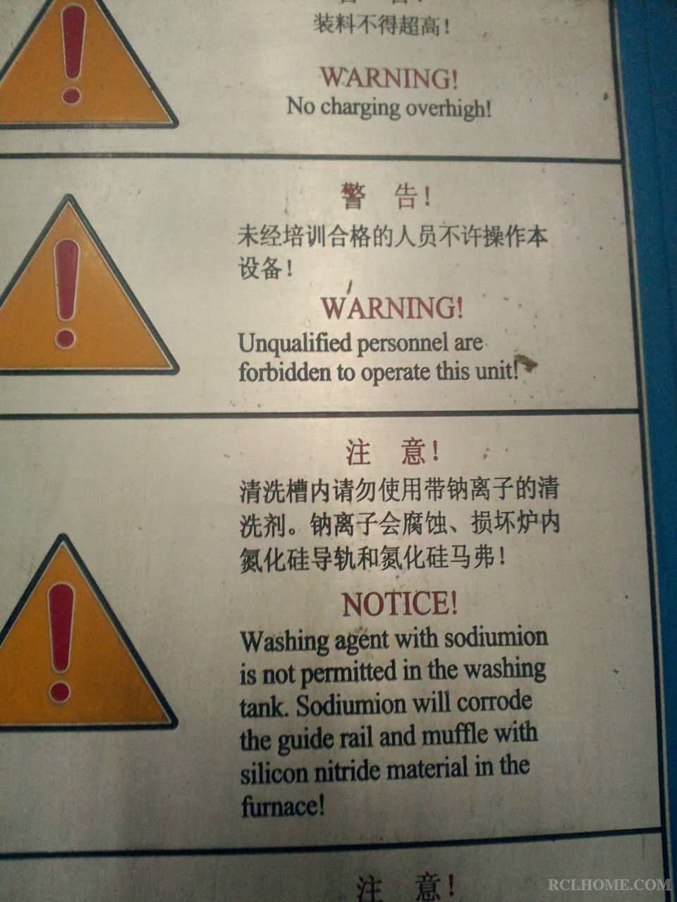

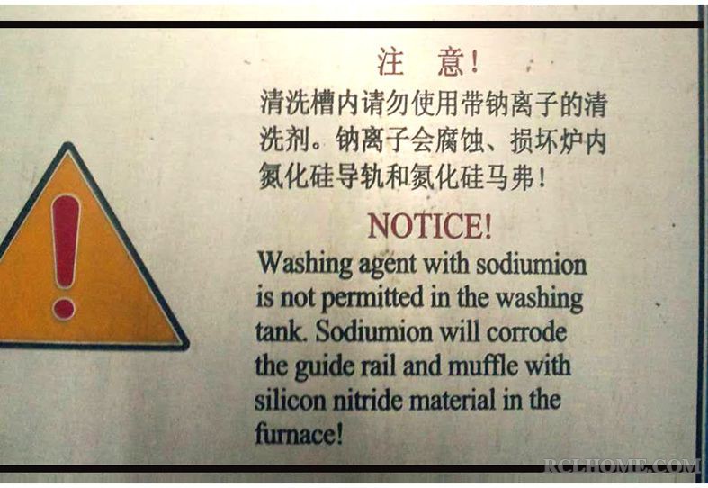

发表于 2017-6-10 17:56:21 | 显示全部楼层
有可能清洗剂的问题,高温下与炉内导轨或者马弗板形成偏硅酸钠,绿色的,还容易积碳。

发表于 2017-6-10 18:11:10 | 显示全部楼层
这种情况一旦发生很难清除,如果不是特别多,只能逐渐带出或分散到不影响传动的地方去。因为这种物质类似玻璃体,低温下很坚硬。当然也可以在低温下尽量机械清除一些。至于影响传动,如果产品许可,可以适当提高一点淬火温度,减小粘结力。这种物质就是在800多度时处于強粘结伏态。
另外,炉内尽量减少带有硅酸盐和水玻璃的物质。如:清洗剂、涂料等。
目前欧州国家开始采用改性碳化硅来解决这种问题,就是采用复合碳化硅,而不是纯碳化硅。
设备制造厂家真的很专业、很负责。对于制造商的忠告,使用者要认真对待,否则,马马虎虎就会得到惩罚。
我觉得应该首先感谢Consultanting,他最早提出了这个问题。再者就是HSLYY提供的标牌,似乎是另一位使用者或者就是设备厂家。

 楼主| 发表于 2017-6-11 14:52:19 | 显示全部楼层
谢谢,这个是不是爱协林的标牌呀

签到天数: 243 天
378
1788
1788
发表于 2017-6-12 09:19:46 | 显示全部楼层
coolchinacncn 发表于 2017-6-11 14:52
谢谢,这个是不是爱协林的标牌呀
是爱协林的。其实不管是什么厂家的设备,只要炉内马弗板,导轨跟标牌一样的话,应该清洗剂都不能含钠离子吧。我们是易普森工程师过来服务的时候特别提的一点。以上仅供参考。
