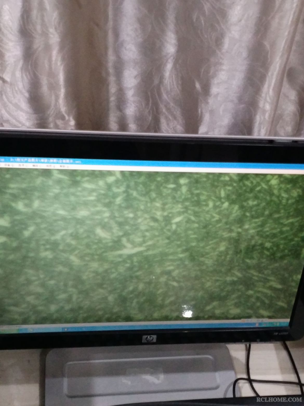

最近有一批调质的产品 要求28-32HRC 结果做下来有40  检查金相后没什么问题 只有回火索氏体有一点方向性。我们怀疑是回火炉停电引起的 不知道是否正确。另外各位大佬有关于热处理设备停电的应急措施和来电之后怎么继续做的相关资料吗,感激不尽。我们有感应淬火机床 井式氮化炉 多用炉

没听说过回火炉停电和回火索氏体方向性有关系这种说法。

就是说回火索氏体保留了马氏体位相。金像没有问题的话 那么引起硬度高8度的原因是什么?是回火时间不够么?

wuzheng 发表于 2017-6-14 17:24
就是说回火索氏体保留了马氏体位相。金像没有问题的话 那么引起硬度高8度的原因是什么?是回火时间不够么? ...
回火不充分

发表于 2017-6-15 08:41:02 | 显示全部楼层
还保留M位相,那肯定是回火温度和时间还不够

发表于 2017-6-16 14:35:21 来自手机 | 显示全部楼层
保留马氏体位向的应该不叫回火索氏体吧

发表于 2017-6-17 11:21:56 | 显示全部楼层
心沐长风A 发表于 2017-6-16 14:35
保留马氏体位向的应该不叫回火索氏体吧
保留马氏体位向的回火屈氏体很常见

发表于 2017-6-17 17:06:06 | 显示全部楼层
保留马氏体位向的应该不叫回火索氏体吧
保留马氏体位向的回火索氏体也有,金相图谱上看到过。
